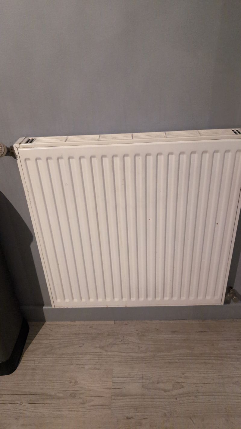

J'ai un sèche serviette à eau et un radiateur qui fuient
Je les ai isolés du circuit
Tant qu'à en changer 2, c'est peut être l'occasion de tout remplacer vu que leur performance énergétique est pas géniale (ils ont 25 ans)
Je me demande quel est le budget à prévoir pour changer les 7 radiateurs à eau chaude de la maison et le sèche serviette ?
Voici le type de radiateur pour vous donner une idée
En taille, c'est environ du 70x70

Bonjour, à la louche entre 1000 et 5000 €.
Comment savoir ? Matériel entrée de gamme ou haut de gamme ? Pose par un pro ou vous ?
C'est un peu comme si je posais la question : je dois changer de voiture, combien cela va me coûter ?

Tout va dépendre du type de radiateur que vous allez remette car si les entraxes entrée sortie ne sont pas les mêmes, il faut couper, résoudre.
Entre le temps passé pour vidanger le circuit puis le remettre en charge et le purger, couper et souder les tuyaux, démonter, remonter, refaire les percements dans les murs etc... il y a bien deux jours soit au moins 1000 euro HT.
Il y a peu de différence de rendement entre radiateurs à eau chaude mais vous pourriez en profiter pour installer des têtes thermostatiques qui améliorent les choses.
Bonjour, ce n'est pas que les radiateurs sont peu performants, c'est que souvent ils ont été calculés un peu justes, donc puissance trop faible. Il faut voir aussi l'année de construction de la maison ce qui donne une petite idée de l'isolation. Améliorer un peu l'isolation aide un peu aussi. J'ai les mêmes dans un appartement. Il y en avait un sous l'entrée d'air sur fenêtres même si elle n'était pas énorme et qu'il y avait le rideau devant. Il était de 1380 watts, et j'en ai fait mettre un de 500 watts de plus. En plus, il y avait un ROBINET THERMOSTATIQUE que le locataire baissait pour "économiser l'énergie". Alors lorsque le logement a été libéré, j'ai viré ce radiateur (séjour) que j'ai mis à la place d'un qui était faible dans une chambre qui ne voyait pas beaucoup le soleil, et qui ne faisait que 750 watts pour 10 m2... J'ai viré le robinet thermostatique que j'ai fait mettre sur le second radiateur du séjour.
il faut déterminer la puissance de ces radiateurs et voir si ça convient par rapport à la surface de chaque pièce. Et aussi, si on ferme un radiateur ou qu'on le réduit (croyant économiser), il faut fermer les portes, sinon on lui donne plus de volume à chauffer, et il a du mal à cause de cela. Avoir des radiateurs un peu plus forts, permet de faire circuler de l'eau moins chaude, ce qui n'est pas mal aussi.
Ce sont des radiateurs en tôle, on les croirait légers, mais lorsqu'on veut les soulever, ils sont lourds malgré tout. Il faut voir où se situe la fuite, voir si ce n'est pas un joint. Sinon je ne changerais que ceux qui fuient, et ceux qui semblent trop faibles, peut être en mettre un ou deux plus forts dans le séjour, car sur la canapé on ne se réchauffe guère, et aussi dans cette pièce, la ou les portes de communication sont souvent ouvertes.

Je reviens sur ce sujet avec un devis et j'aurais bien aimé avoir votre avis là-dessus. Après visite c'est 2 radiateurs et un sèche serviettes à remplacer. J'ai demandé aussi un desembouage
Désembouage circuit chauffage (9 radiateurs)
Forfait 550,00
Dépose radiateurs + purge + évacuation déchèterie
3 * 150,00 € = 450,00 €
Remplacement départ/retour radiateur
3 *125,00 € = 375,00 €
Pose + raccordement radiateurs (support, percement, fixation, raccordement, vérifications)
3 * 185,00 € = 555,00 €
Radiateur eau DIM 80/60
2 *185,80 € = 371,60 €
Sèche-serviette DIM 45/120
291,40 €
Robinets départ/retour + tête thermostatique
2 * 90,00 € = 180,00 €
1 Robinet départ/retour + tête simple
70,00 €
Consommables
50,00 €
TOTAL GLOBAL — 2 893,00 €
