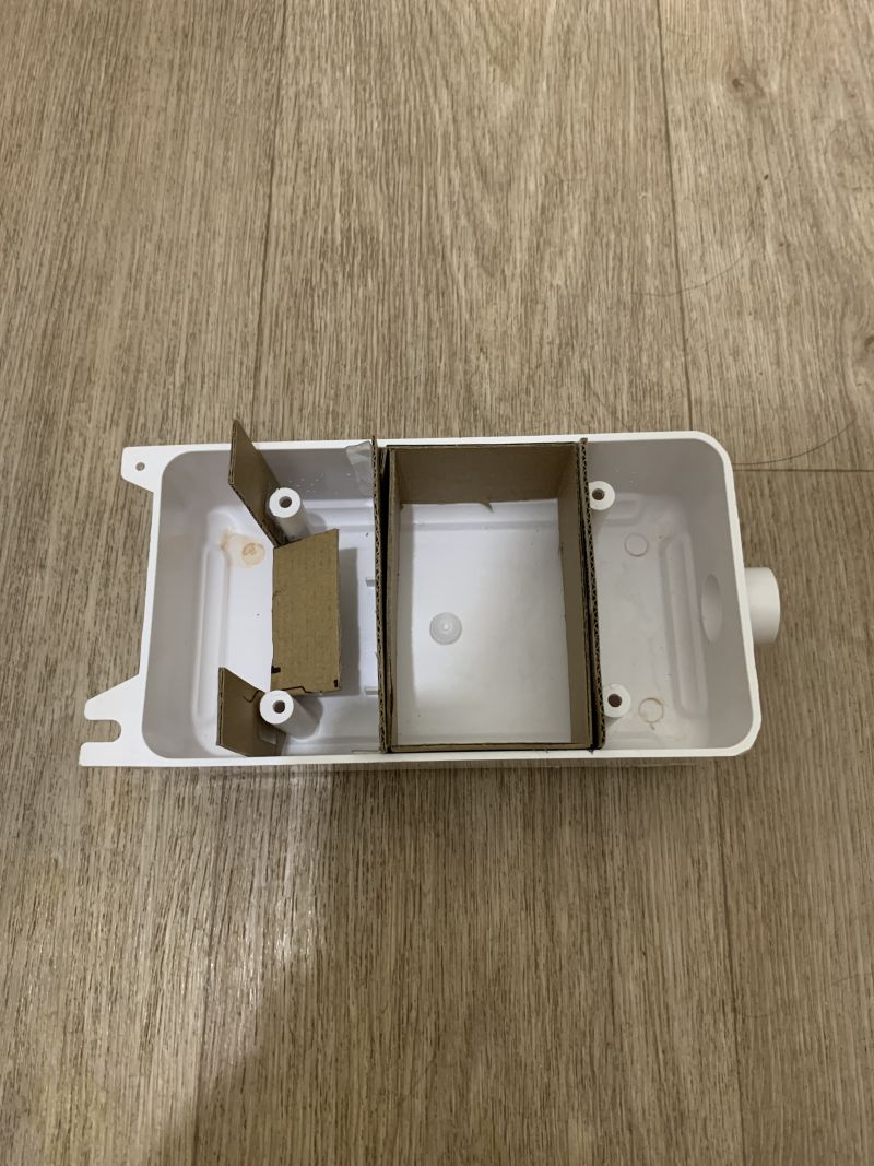

Bref: Quant il pleut j’ai de l’eau pluviale qui rentre dans mon RDC. J’attends que la Mairie entreprenne des travaux mais cela fait plus d’un an et demi que le problème persiste.
Le sol de mon RDC est légèrement en pente et carrelé. Donc j’ai de l’eau qui se dirige vers un coin pendant attendre 4-5 litres en moins de 3 heures, si il y’a de fortes pluies. 4-5 litres en 12h en cas de petites pluies.
Ras le bol d’écoper avec une serpillière et un sceau ou bien d’aspirer l’eau avec l’aspirateur.
J’ai donc eu l’idée de mettre une pompe (comme une pompe de clim). Pour avoir un bon débit, j’ai opté pour une pompe de machine à glaçons. J’ai bricolé avec des goulottes le circuit de l’eau.
Mon problème: le bac de pompe est assez grand et se déclenche quand il y’a environ 800ml d’eau. Le déclenchement se fait par un petit flotteur avec un aimant sur le dessus. Quand il monte la pompe se déclenche et pour que la pompe s’arrête il faut qu’il redescende à un certain niveau.
J’ai donc l’idée de mettre du ciment dans le bac de la pompe pour que le flotteur se déclenche plutôt. Mais pour éviter toute erreur, il faut que le ciment ne colle pas le plastique.
J’ai pensé à de l’huile ou de la graisse blanche au lithium ou encore W40. Il est important que je puisse démouler le ciment sans casser le ciment.
Merci de vos idées.

Non, c’est pour mettre dans le bac de la pompe pour que le niveau se déclenche plus tôt. Là le bac est de 800 ml mais j’ai besoin que la pompe se déclenche quand elle est â moitié en haut.
Au milieu, je comptais mettre environ 3 cms de ciment et du côté gauche de la photo 1 cms. Mais je ne veux pas que le ciment colle dans le bac (ou puisse-se décoller très facilement.

Et en appliquant la méthode des bouteilles d'eau dans la cuvettes des wc (mais avec un autre corps étranger suffisamment volumineux), ça ne suffirait pas ?

Mettez le mortier dans un sac plastique, genre sac pobelle, puis mettez le sac dans le bac
Appuyez sur le mortier pour le tasser puis lissez le, eventuellement mettez un bout de feraille ou une cordelette dans le mortier et faites le depasser pour que cela serve de poignee
Qunad c est sec, enlevez l enssemble, debarassez vous du plastique
Vous aurez un bloc sec aux cotes parfaites

Je vous remercie pour votre idée, mettre une cordelette dans le ciment pour sortir les bloc. Après pour les sac, j’ai pensé à des sacs de congélation, on va donc tester cela.

J’ai déjà essayé, il n’est pas évident de trouver des éléments pas trop grand et surtout qui se cale pour ne pas bouger. Si les éléments bougent cela empêche l’anneau flotteur avec aimant de revenir en position basse et que la pompe s’arrête.

Plutôt que du mortier, juste du sable dans un sac plastique ou un ballon de baudruche.
Sinon un corps gras (huile de cuisine ou autre, j'utilise de l'huile de boite de vitesse parce que j'en ai sous la main qui ne me sert à rien ) ça suffirait mais bon on peut faire sans ciment je pense.
