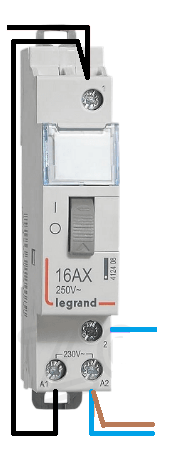

Bonjour. Telerupteur legrand 03562 hs. Remplacement par un 412408 legrand. Cablage de l ancien 03562. En haut à gauche 2 fils ensemble marron et bleu. En haut à droite 2 fils noir ensemble dont 1 qui fait pontage juste en dessous. En bas à droite du telerupteur 1 fil bleu.comment mettre les fils sur le 412408. Le telerupteur fonctionne pour 3 poussoirs et 3 lampes. Merci pour votre aide

Si j'ai bien compris (neutre au poussoir), comme ça donc:

Le bleu et marron en haut à droite de l ancien se met en A2 et le bleu qui était en bas de l ancien se met en 2 sur le nouveau

Oui c'est çà.  Le noir c'est le phase. Le bleu seul : le retour lampe. Le bleu et marron : les retours des poussoirs.
Ça fonctionne ?

Je fais le changement mercredi et je change aussi mes 3 poussoirs qui sont sûrement hs on verra. Comme ses des vieux poussoirs je mets des poussoirs legrand. Je pense que l on doit garder la même configuration pour remettre les fils en legrand. Je reviens vers vous plus tard. Bonne soirée et merci

Bonsoir,juste un conseil:changez d'abord votre télérupteur,si ça fonctionne il sera toujours temps de changer les poussoirs(c'est très rare qu'un poussoir soit HS).Si vous faites les deux en même temps et que par malheur il y a un pb.ce sera plus compliqué.Bonne soirée.

Bonjour. Changement de telerupteur fait.  Tout fonctionne très bien. Merci a vous  et bonne après midi
