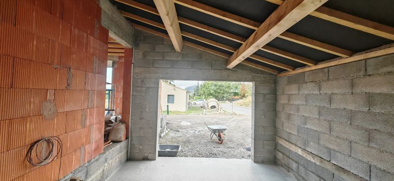

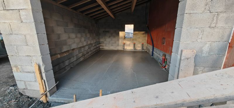

Je pense isoler moi même mon garage.
Côté parpaing, murs extérieurs ( parpaings) , j'ai prévu un 10 +100 que je vais coller au Map.
Pour le rampant,  ossature + Ba13.
Je prévois les rails perpendiculaires aux pannes et les placo dans le sens
perpendiculaire aux rails.
j'avais dans l'idée de me fixer sur les pannes.
Soit visser directement les rails de plafond perpendiculaire sur les pannes, puis BA 13 sur rails plafond.
Soit petites suspentes fixées sur les pannes et rail de plafond perpendiculaires aux pannes.
Le garage fait 3,70 mètres de large.
La longueur côté rampant (donc du plafond) 3.90.
Mon idée était
(Même si l'ordre de montage n'est pas conventionnel. Je crois que logiquement on commence par le plafond)
1) pose des doublages murs extérieurs
2) pose des suspentes sur les pannes ( ou directement des rails sur les pannes)
3) découpe des rails plafond à la longueur pile poil de sorte qu'ils s'encastre côté mur doublé dans le placo de doublage, ( impossible qu'ils bougent) et qu'ils viennent en appui côté mur en briques. ( le fait d'être en appui, il ne peuvent pas bouger une fois les plaques Ba13 fixées).
Merci des conseils
