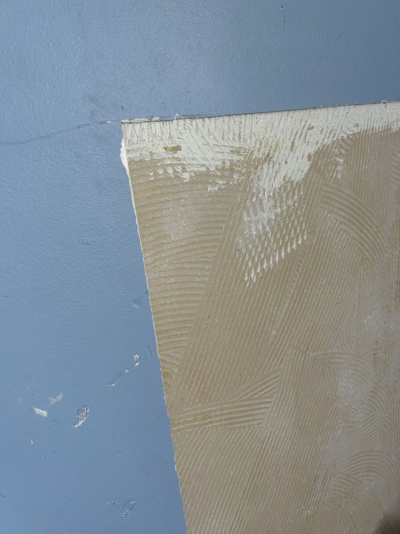

Je viens vers vous car j’ai acheté récemment une maison et j’ai un souci dans l’une des chambres. Les murs sont recouverts d’un revêtement en polystyrène, que mes enfants ont commencé à arracher et à jouer avec 😅.
J’aimerais donc retirer complètement ce revêtement et refaire les murs avec de l’enduit.
Le problème est que le polystyrène a été collé, et en l’enlevant, il reste pas mal de colle visible sur le mur.
Ma question est la suivante :
👉 Est-ce que je peux appliquer l’enduit directement par-dessus cette colle, ou bien faut-il absolument poncer/décaper pour obtenir une surface bien lisse avant d’enduire ?
Merci d’avance pour vos conseils et retours d’expérience !

Je pense que ça doit dépendre de l'enduit que tu choisis.
J.avais la même configuration quand j'ai refait les chambres et après avoir retiré les plaques j'ai taloché un enduit de finition à la chaux. Mais le rendu n'est pas lisse comme du plâtre.
Si tu as déjà ton enduit tu peux faire un test sur quelques centimètres carrés....

Cette colle polystyrène, c'est une horreur à enlever, j'y ai été confronté une fois, impossible à enlever, faut poncer à mort, cela prend un temps fou.
J'avais abandonné, et comme c'était un coffrage qui cachait des tuyaux, j'ai gagné mon temps à refaire un coffrage neuf avec du medium et repeint proprement.
J'ai eu le cas aussi sur un plafond, mais par chance la colle partait a peu prés bien avec un couteau à enduire, c'était juste des plots ; mais il a fallu enduire après, et ce n'était pas vraiment parfait quand même, beaucoup trop de déformations, j'aurai su j'aurai collé une plaque de placo.

C'est cet enduit prêt à l'emploi que j'ai pris, n'ayant jamais enduit un mur auparavant je ne voulais pas m'embêter à faire le mélange moi-même. L'idée de faire un test au préalable me parait pas mal. Merci

Je confirme pour la colle, elle est tenace, je crains de devoir la laisser et de faire une passe de 3 couches d'enduit au rouleau pour que ça pénètre bien.
Ma crainte est qu'en posant l'enduit par dessus, la colle ne finisse par se dissoudre avec l'humidité de l'enduit même-si elle semble bien coriace. Le pire est que, comme vous, j'ai également le plafond à faire.
L'enduit, j'avais essayé aussi par dessus, cela n'avait pas du tout accroché, tout se décollait par plaque dés que cela a commencé à sécher.

Merci de m'avoir éviter de faire une bêtise et de gagner du temps. Je sais ce qu'il me reste à faire maintenant, prendre mon mal en patience et poncer.
