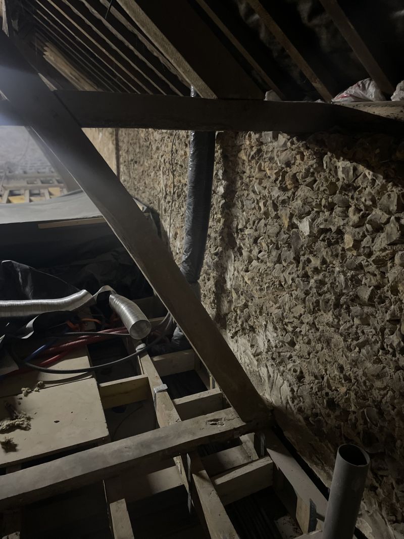

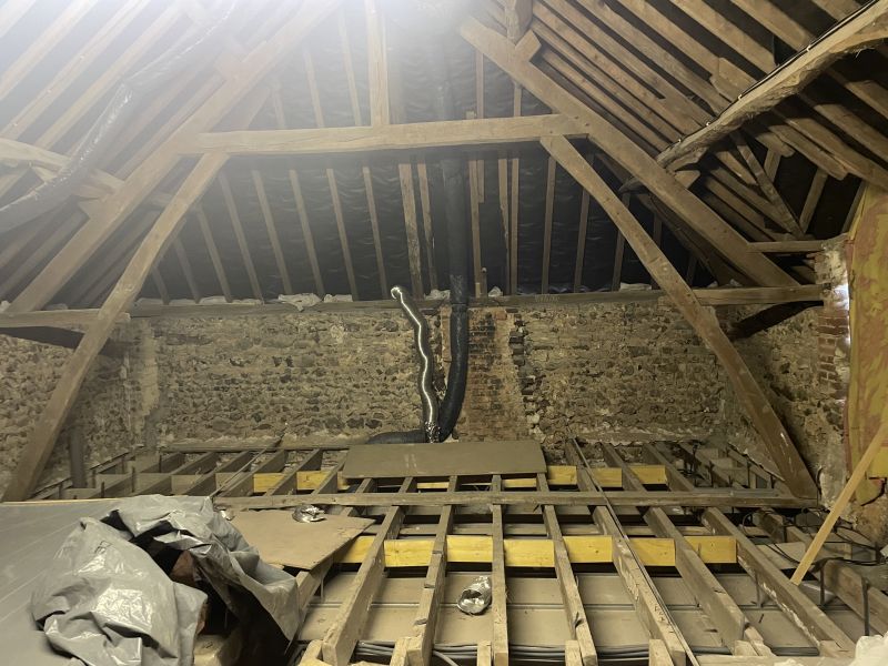

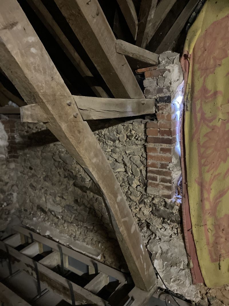

Malheureusement j'ai un entrait de ferme simple (celui posé sur le solivage) qui me pose problème. Voici les photos :
Je dois rehausser et renforcer les solives qui passent sous l'entrait de ferme. Pour cela, je vais venir visser des solive de 75x225 (portée 4 mètres).
Et c'est la qu'arrive mon problème, l'entrait m'empêche de pouvoir ajouter des solives de 225 (les anciennes solives font 180).
Est ce que je peux supprimer cet entrait en créant un entrait provisoire le temps des travaux et de placer mes nouvelles solives. Puis une fois fini je viens remettre un tirant entre les deux semelles de la ferme de type fer plat. Ce fer plat sera ensuite pris dans mon contre lambourdage que je vais faire pour récupérer un entraxe correcte pour la pose du plancher OSB.
Pour info, l'entrait en bois et vraiment "léger" dans le sens ou je peux très facilement e bouger à la main. Comme si celui ci n'était pas en tension.
Merci pour votre aide.

Surtout pas , c'est comme casser la corde d'une arc. Même si tu crois qu'il n'est pas en tension.
Vu l'âge des bois et des murs il est possible qu'il y ait une répartition des efforts ailleurs.
J'essayerais de passer tout au dessus (ce doit être possible en entaillant tes nouvelles solives au passage) et de le laisser libre de tout mouvement.

Vu l'âge des bois et des murs il est possible qu'il y ait une répartition des efforts ailleurs. => c'est ce que m'a dit un charpentier. Du fait que la ferme était posée sur des blochets. Cintrer la ferme temporairement puis refaire l'entrait une fois le nouveau solivage posé avec un fer plat, était faisable.
Vu que je vais faire cette opération seul, je préfère avoir plusieurs avis.
J'essayerais de passer tout au dessus (ce doit être possible en entaillant tes nouvelles solives au passage) et de le laisser libre de tout mouvement. => ce n'est pas possible dans mon cas. Cela me ferait remonter mon plancher trop haut. Alors même s'il y a de hauteur, je ne veux pas me retrouver avec l'entrait retroussé dans la tête..
Néanmoins ta proposition reste intéressante. Penses tu que je puisse l'adapter mais en faisant l'inverse. A savoir je fait passer mes nouvelles par le bas (sous la ferme - au même niveau que les anciennes) et j'entaille ces nouvelles solives sur 4,5 cm (solive de 225) par le haut. Afin de faire courir l'entrait sur les nouvelles solives entaillées. Est ce que l'entaille ne risque pas de réduire la résistance des nouvelles solives? Surtout que cette entaille sera pile au milieu de la portée de la solive?

A priori tu laisses les anciennes et place les nouvelles comment ? Si a côté tu peux les lier et ça sera suffisant.
Pour info j'aurais renforcé en ajoutant une rehausse de 4 ou 5 cm collée et vissée comme du lamellé-collé.

Oui je laisse les anciennes solives en place (section 65x180) puis je viens visser sur leurs joues des nouvelles solives (section 75x225):
- si entrait découpé je laisse les nouvelles solives entiere
- si entrait reste en place. Je dois découper les nouvelles solives au millieu d'environs 4 cm pour laisser filer l'entrait. D'où ma question de perte de resistance des nouvelles solives.
Si je comprends ta solution, tu aurais directement vissé sur les anciennes solives une réhausse en LVL de 4 cm?
Dept : Eure
Oui et collées en plus
