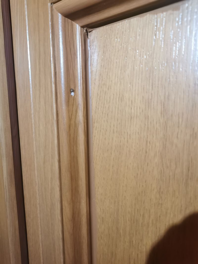

J'aimerais avoir l'avis de la communauté suite à l'installation de ma porte d'entrée. J'ai fait installer de nouvelles fenêtres PVC et une porte d'entrée en bois par une grande enseigne nationale.
On est globalement satisfaits du résultat, mais les finitions laissent à désirer. Le dernier problème en date concerne la tierce de la porte d'entrée.

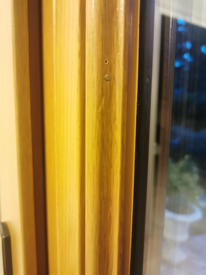

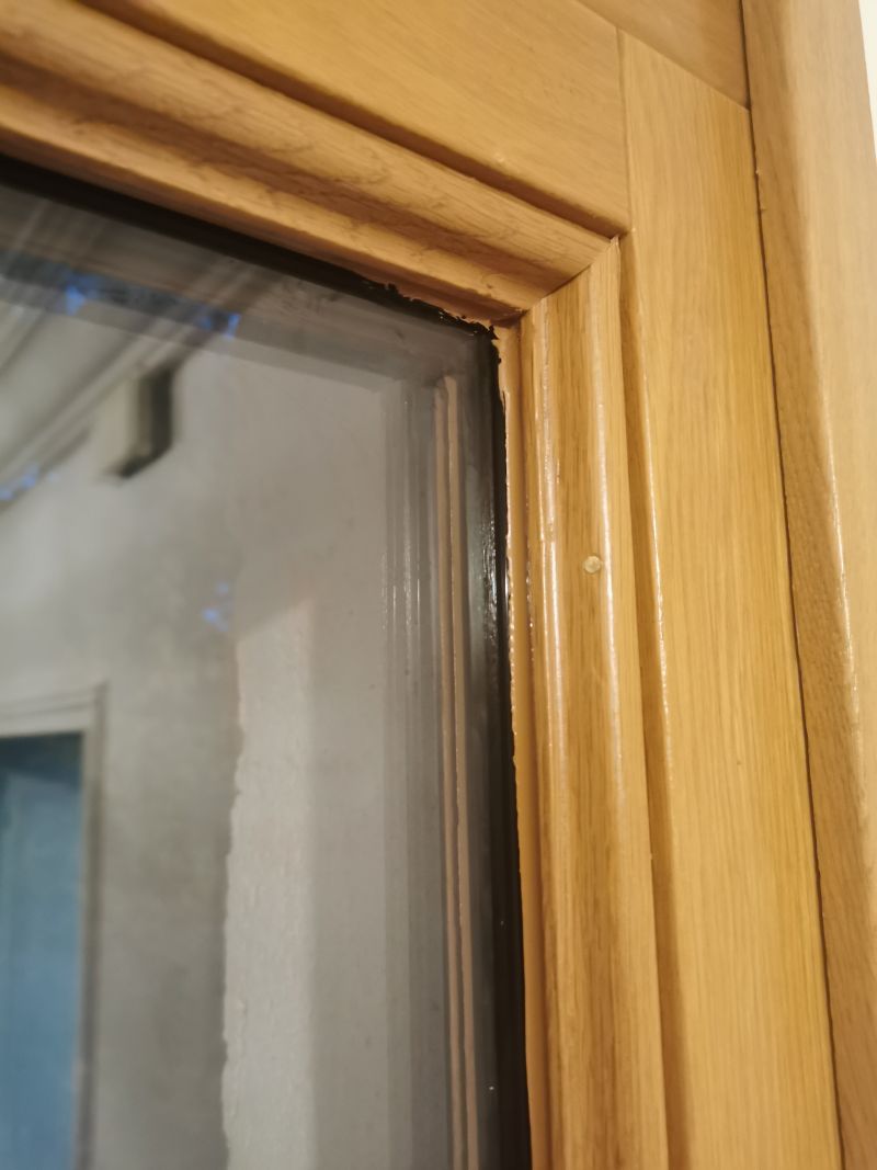

La vitre de la tierce n'étant pas montée en usine, les baguettes entourant la vitre ont été fixées avec des clous. Très étonné par le fait que ces clous restent apparents, les poseurs m'ont rétorqué qu'ils n'avaient pas d'autres solutions à disposition (arguments : "la société n'est pas habituée à poser de la menuiserie bois", "la couleur des clous rappelle celle des paumelles et des croisillons"). Le joint réalisé au mastic est également loin d'être nickel...
Bref, j'aimerais avoir votre avis pour savoir si je pinaille ou si la présence de clous apparents est courante sur de la menuiserie bois.
Merci d'avance pour vos retours !

Les parcloses se posent généralement avec des clous sans tête, et on rebouche à l'enduit ou pâte à bois le trou, avant vernis ou peinture

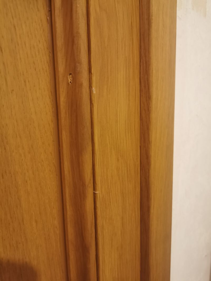

Ici même les coupes à onglets ne sont pas propres.
Attention au mastic qui peut couler si le vitrage est exposé au sud.

Oui il est courant d utiliser des clous, mais la c est un travail mediocre
Maintenant pour ameliorer ca, c est compliqué...
<Les parcloses se posent généralement avec des clous sans tête, et on rebouche à l'enduit ou pâte à bois le trou, avant vernis ou peinture >
oui le travail correct c'est ça, mais évidemment ça prend un peu plus de temps, .....

Malheureusement, je ne suis pas étonné par vos réponses... Beaucoup d'oublis et de finitions bâclées sur l'ensemble des menuiseries posées.
De nos jours une bonne partie des poseurs ne sont pas menuisier de métier et malheureusement s'il faut faire un peu de menuiserie vous feriez aussi bien vous même
