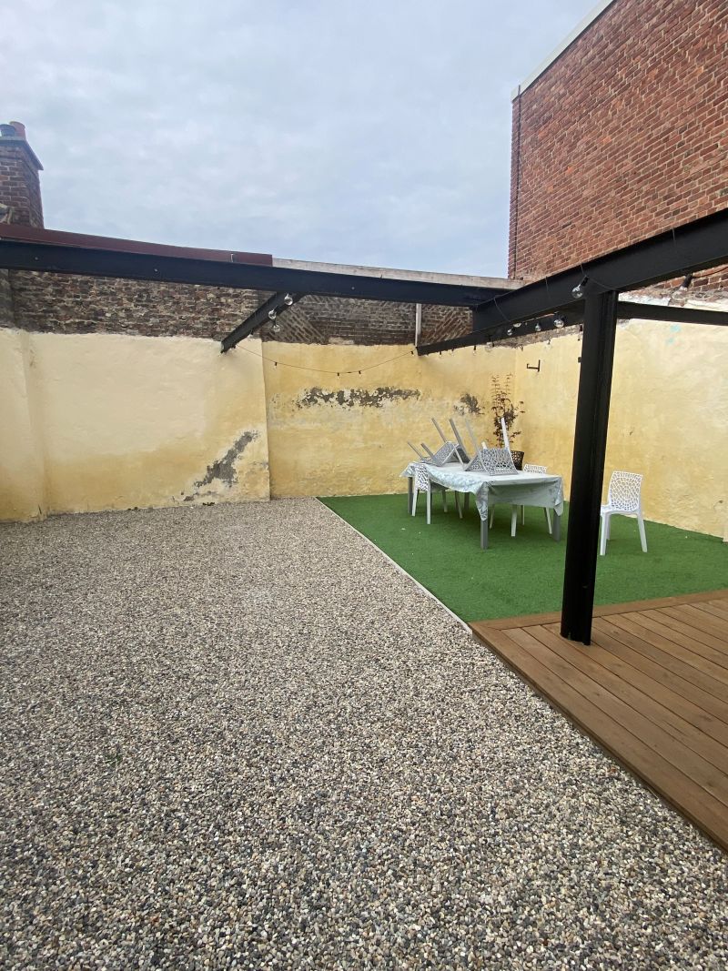

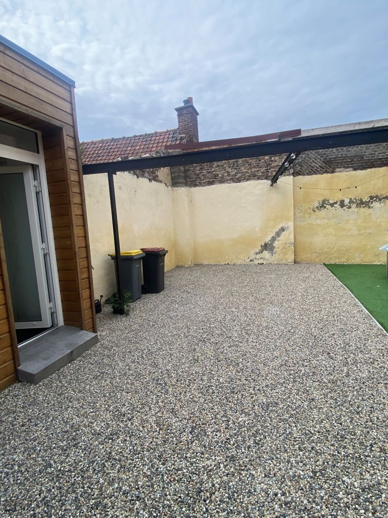

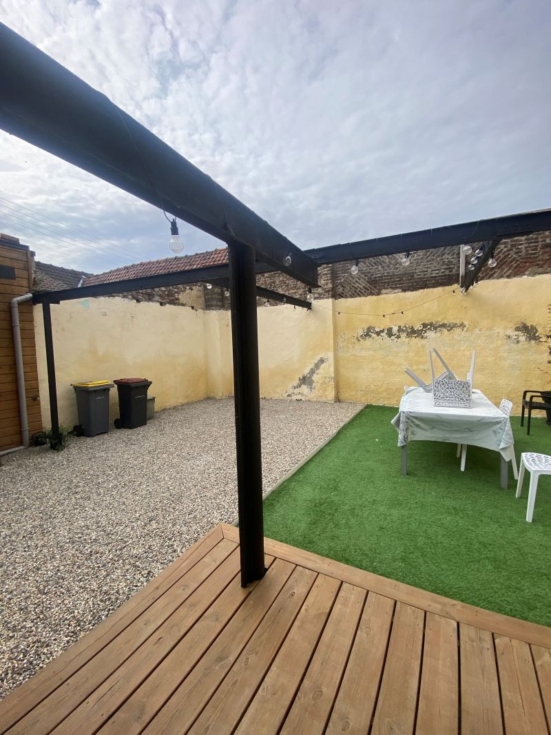

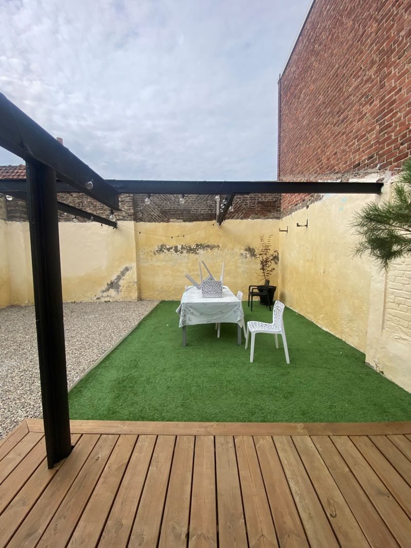

Je recherche des conseils et idées pour rénover à moindre frais ses murs extérieurs abimés.
La peinture s'écaille par endroit mais pas partout et la couleur ne me plait pas. Le revêtement semble être un enduit ou un béton sur un support briques rouges. Au vue de la configuration des poteaux et des traces sur les murs mitoyens, auparavant je pense qu'il y avait un espace fermé et donc abrité type hangar ou garage.
L'idée serait de donner un coup de frais, et d'être capable de faire les travaux par moi même sans matériel trop technique qui m'obligerait à appeler une entreprise.
Dans l'idéal, j'aimerais homogénéiser jusqu'en haut pour les murs de gauche (là où il y a les poubelles) et du fond, et rattraper l'ancienne toiture sur le mur de droite (et donc ne pas aller jusqu'en haut du mur mitoyen en briques de droite qui est très propre et qui de toute façon ne m'appartient pas).
Le première étape serait de gratter, brosser pour enlever tout ce qui s'écaille. Ca c'est la base et je devrais m'en sortir.
Mais ensuite ? J'imagine qu'il faudrait quand même enduire jusqu'aux hauteurs voulues pour garder un aspect final cohérent et ne pas pendre la brique directement ? Ou une bonne peinture pro de type revêtement semi épais ou épais pourrait suffire à rattraper tout en protégeant ? Un crépi peut être ? Je me pose aussi la question du coût d'un enduit projeté fait par un professionnel ?

au vue des photos le problème semble dut a des remontée d'humidités par le sol. effectivement je décrouterai tous ce qu'il tombe puis ré enduit.
je suis bon bricoleur mais pas en enduit, ma technique perso c'est l'enduit au rouleau
une grosse poubelle, un malaxeur électrique, et un rouleau type façade poils long.
tu trouvera des tutos

Et juste virer l'enduit pour mettre à nue la brique qui a l'air magnifique ??
Question préalable tout de même... J'imagine que ce ne sont pas "vos" murs, mais ceux des voisins ?
Le cas échéant, vous n'avez pas le droit d'y toucher.
Et si vous le faites (avec ou sans leur accord écrit), vous vous exposez à une éventuelle responsabilité dans tous les désordres qui interviendraient ultérieurement (infiltrations de leur côté, etc...)
