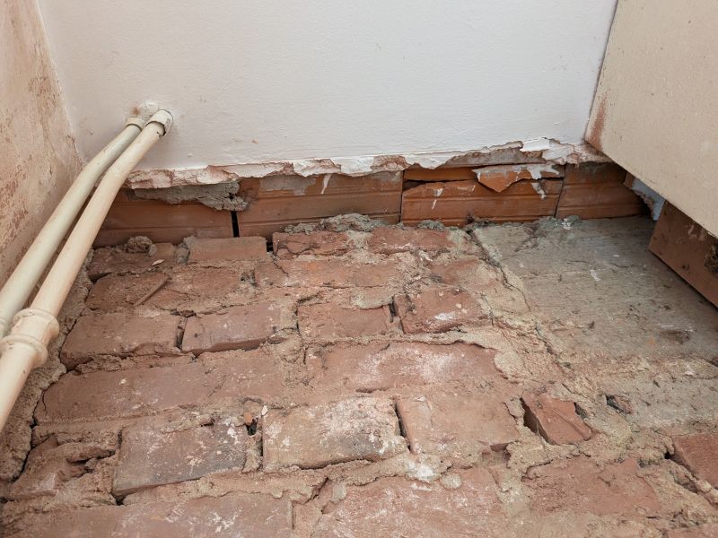

Question par rapport au plafond, j'ai retiré la brique plâtrière sur une portion du mur, je vois donc le plafond du 1er étage, c'est ce qu'il y a en photo ci dessous.
Est-ce que vous savez ce que c'est ? Poutrelle avec hourdis peut être ? La dalle est dur quand on tape dessus avec le pied.
Je me questionne car j'aimerai percer pour passer les gaines électriques et multicouche, mais je ne sais pas si je peux percer cela ?
Il y a des tuyaux de chauffage qui passe un peu plus devant mais j'aimerai être un peu plus proche de la brique pour ne plus voir les nouveaux tuyaux qui seront derrière le placo, les nouveaux trous serait à 9/10cm du mur en brique (contrairement à ceux là qui sont à 15cm du mur)
Merci de m'avoir lu
Il s'agit de ourdis en brique rouge posés entre des poutrelles béton que tu ne vois pas car cachées par une partie de ton plafond (peinture blanche).
Donc tu dois pouvoir percer sans souci en te déplaçant vers ton mur puisque les tuyaux passent dans les ourdis.

D'accord, merci pour la réponse !
Du coup le hourdis serait sur cette partie posé dans le mur en brique, puis sur une poutrelle béton à genre 30/40cm de ce mur ?
Si par hasard il y aurait une poutrelle, j'imagine que le perçage serait beaucoup plus dur et que je le sentirai avant de faire une bêtise non ?
Top si je peux percer comme cela ! Biggrin
C'est le passage des tuyaux actuels, qui me permet d'affirmer que tu ne risques rien.
Essayes de passer un réglet entre le mur et le ourdis, il devrait buter sur la poutrelle , tu mesures la distance et tu comptes 60 cm - ce que tu as trouvé - 4 à 5 cm environ( demi poutrelle)  et tu auras la distance de l'axe de la  seconde poutrelle.
percer une poutrelle c'est la croix et la bannière surtout si tu tombes au milieu.
J'en ai fait l'expérience dans mon sous sol pour y placer 3 néons et en plus sur le coté de la poutrelle.

J'ai fait ce que vous proposiez et effectivement je rentre en butée, du coup je suis très large pour les poutrelles !
Bon à savoir si je dois accrocher quelques choses dans une poutrelle
Merci beaucoup pour votre réponse ! Smile
Bonjour ,
Je ne suis pas spécialiste maçonnerie , mais on m'a toujours dit de ne jamais percer les poutrelles , et ça me paraît tout à fait logique .
Corrigez moi si je me trompe .
Mais bon, après tout , vous êtes chez vous...
Dept : Sarthe
Percer sur le bord de l'aile ne peut fragiliser la poutrelle car ce sont les ronds acier à béton qui fond le travail.
