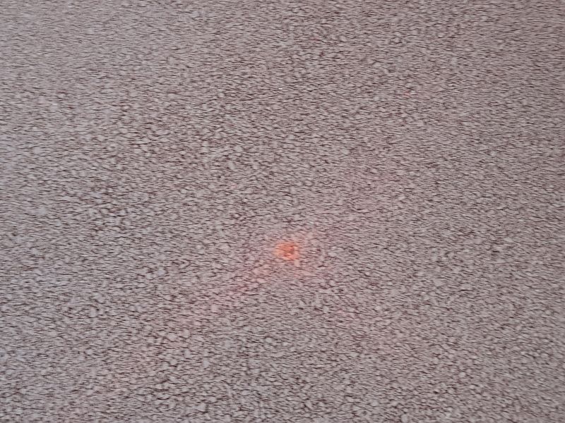

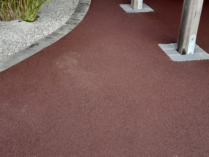

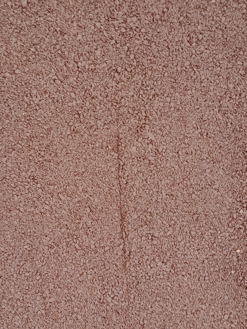

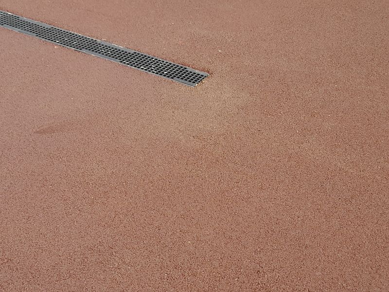

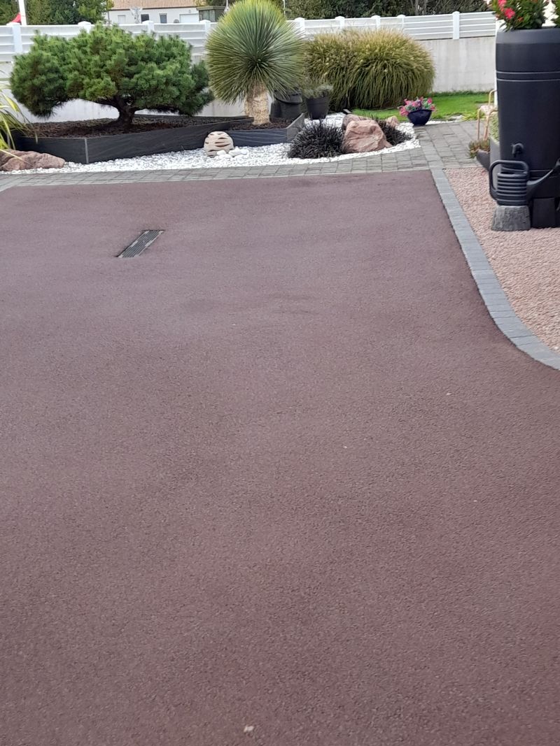

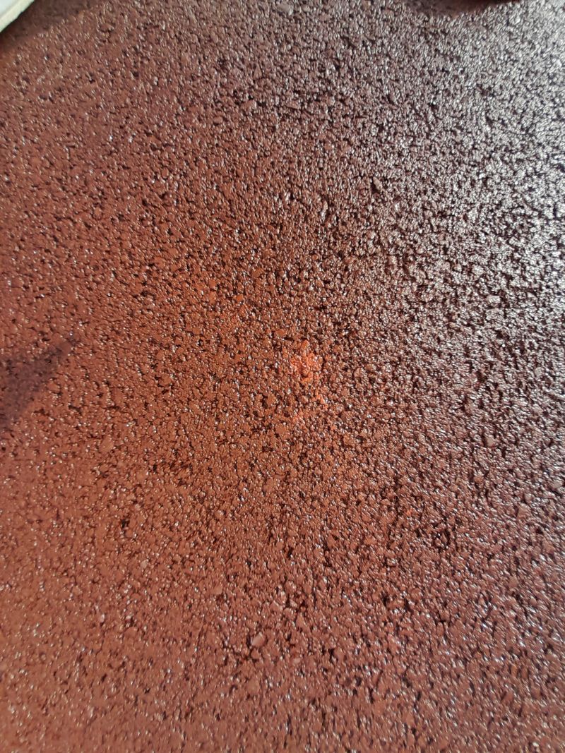

Bonjour, nous venons de faire réaliser sur notre cour de 150m2 un enrobé brun. Nous sommes agés et les graviers ne permettent pas de circuler avec un fauteuil ou un déambulateur. Nous n'avons pas à nous plaindre des finitions de l'entreprise, le résultat est visuellement assez joli. Mais nous avons pû voir le lendemain des taches rouges à plusieurs endroits et après la pluie ça se dilue un peu. Le soleil a sècher tout, les taches sont restées et des traces gris clair apparaissent lorsque l'on voit la cour de loin. Nous sommes assez inquièts de savoir si dans le temps cette cour tiendra à l'usure, car cela coûte quand même très cher. Je vous joint des photos, et si quelqu'un peut nous conseiller afin de nous rassurer. Merci!

Oui effectivement,
Probablement qu'avec un plan plus large, on aurait mieux apprécié l'ampleur de ces désordres.
Mauvais mélange de l'enrobé avant application ???
Il en pense quoi le prestataire ? ; Car il faut rapidement le faire venir pour constater ces problèmes de tâches

Il est venu. Il dit que c'est la première fois que ça lui arrive, qu'il y a eu un mauvais mélange qui fait apparaître des boulettes d'oxyde de fer. Il nous a conseillé d'attendre qu'il pleuve et que l'on roule dessus avec la voiture le 20/10/2025. Mais j'ai déjà reçu le solde de la facture? Et nous sommes inquiéts de savoir comment ça va évoluer dans le temps!

Il apparaît aussi des traces grises claires, on dirait du sable qui remonte!

Le prestataire à probablement raison, il faut attendre un peu l'évolution en fonction des événements climatiques (UV du soleil & pluies).
Si c'est la 1ère fois que ça lui arrive, ça veut au moins dire qu'il reconnait que son travail n'est pas parfait...
Il doit aussi comprendre que lui aussi devra attendre avant d'avoir son règlement intégral !
