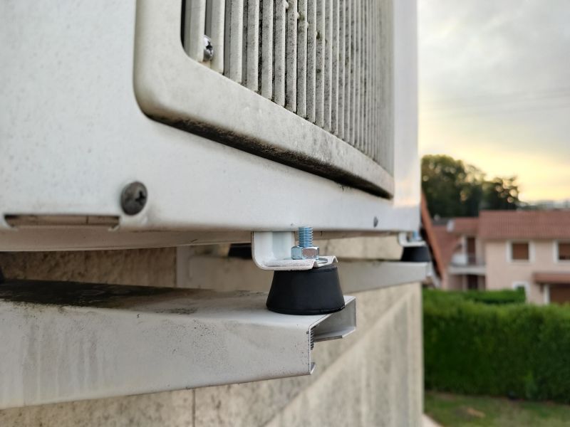

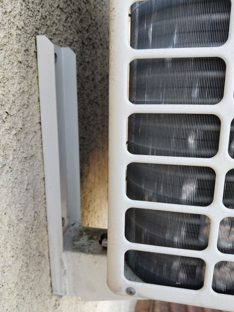

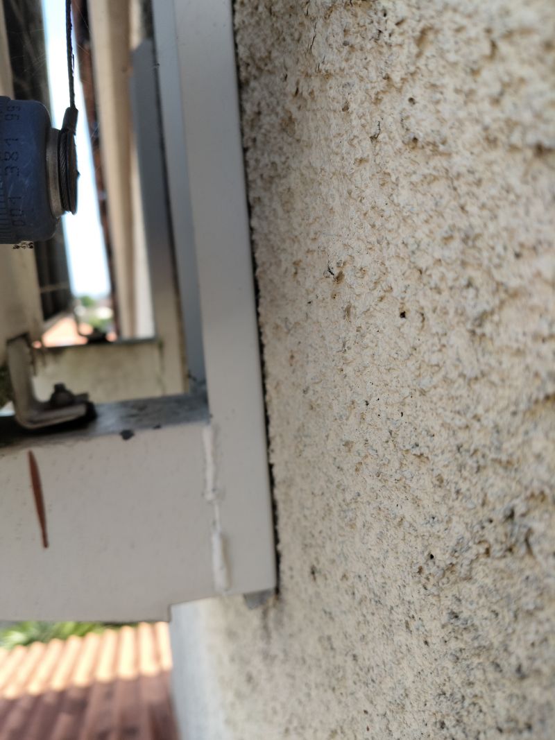

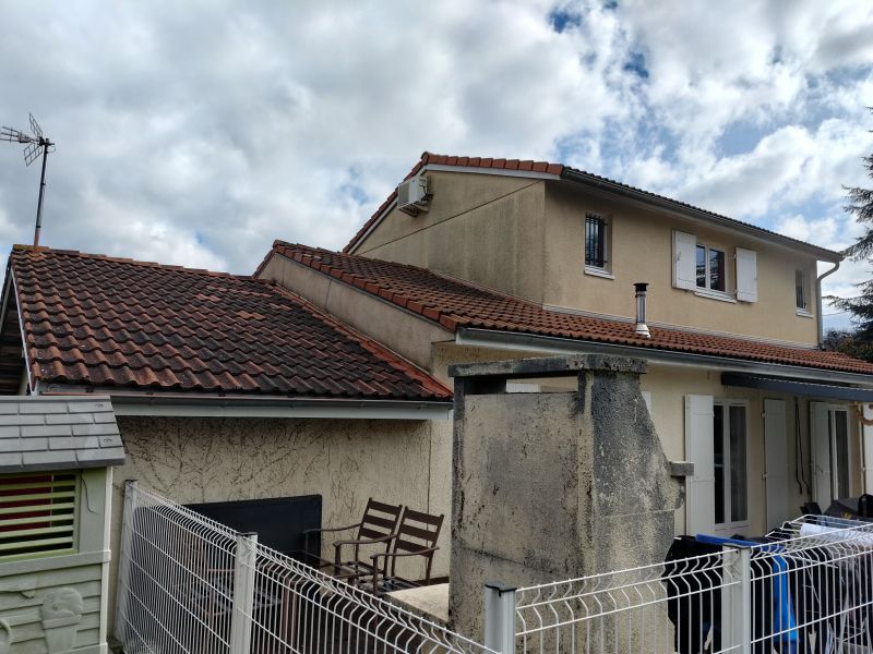

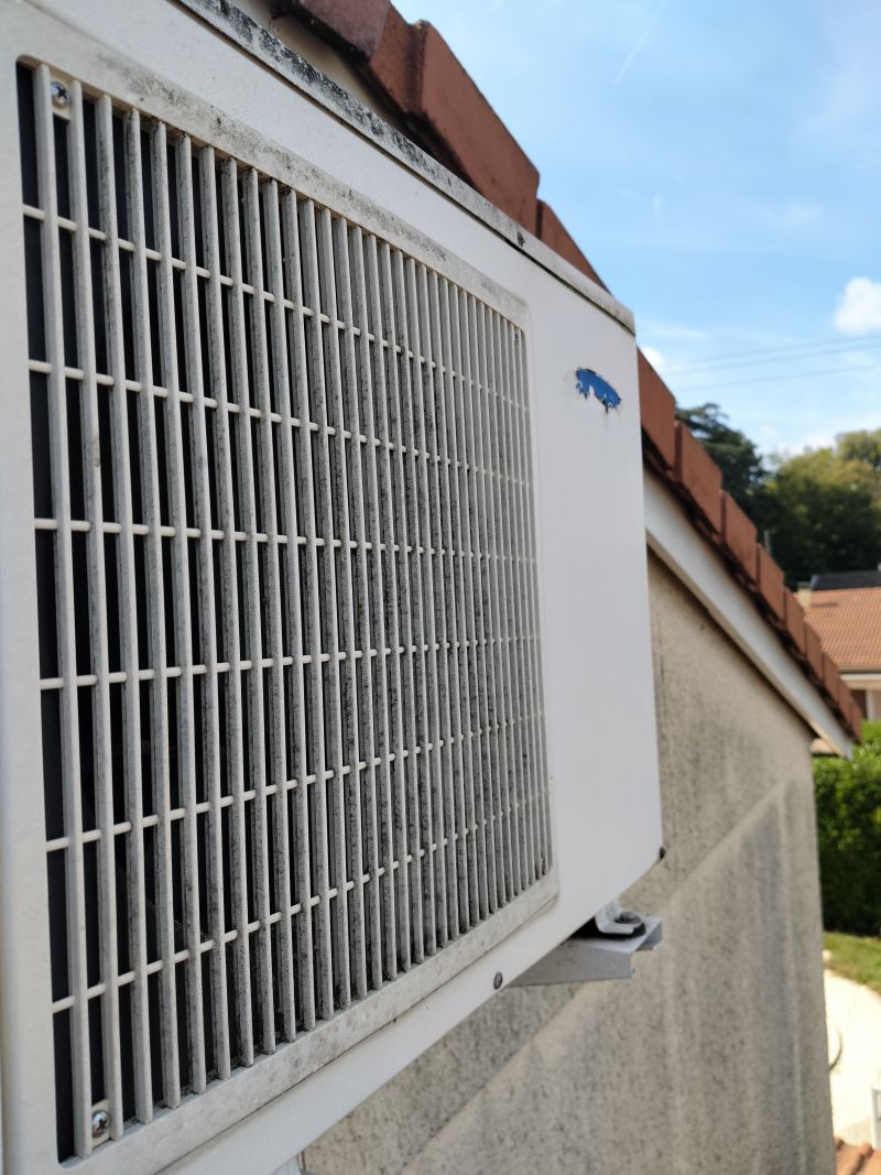

Je viens d'acheter une maison avec une pompe à chaleur split air/air. L'unité extérieure est positionné a l'étage contre le mur d'une des chambres. Cet étage est en fait une surélévation qui a été réalisé en ossature bois.
Le problème c'est que quand la PAC est en fonctionnement, on entend un bruit assez fort de type bourdonnement. Quand je touche le mur côté intérieur juste derrière la PAC on sens que le mur vibre.
J'ai essayé de changer les patin anti vibratil qui sont sous l'unité extérieure mais ça n'a rien changé.
Avez vous une idée pour solutionner ce problème de bruit/vibration ?
A noter que sur les photos il y a encore les anciens plot anti Vibration sous le groupe (ce que j'ai mis sont plus épais, environ 3/4cm)

si tes boulons passent au travers des patins ces derniers ne servent à rien.
Il faut fixer des patins antivibratoires avec 2 boulons intégrés.
Citation: Bloc silencieux 4 pièces Double filetage mâle amortisseurs en caoutchouc 30x30 Anti Vibration Silentblock
De : Conflans En Jarnisy (54)
Les plots anti vibrations semblent bien faibles, usés...

Bonjour merci pour l'attention porte à mon problème.
J'ai remplacé les plot anti Vibration qui était dessous la machine --> pas d'effet
Pourtant ce sont bien des plot avec vis des 2 côté.
Le lendemain j'ai mis les anciens plot anti vibration entre le mur et le support métallique en "L" --> légère amélioration, on entend toujours le bruit mais c'est moins prononcée. Ça reste tout de même trop désagréable pour faire fonctionner la nuit.
