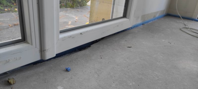

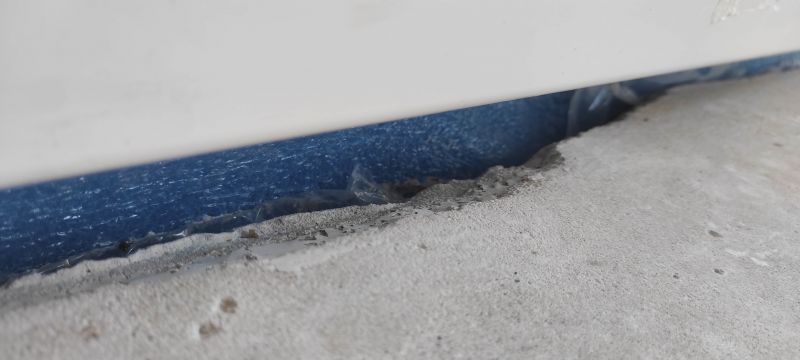

Nous avons eu un petit problème lors du coulage de notre chape anhydrite, en effet la bande bleu ayant été mise à l'envers la chape n'a pas bien glissé en dessous d'une fenêtre.
Le "trou" doit faire 1m de long sur 3 cm de large sur la hauteur de la chape soit 5cm
Par dessus nous mettrons des carreaux de 90*90
Je vois deux solutions et j'aimerai avoir vos avis :
- Faire un mortier plutôt liquide (mais quid de la "compatibilité" avec la chape anhydrite)
- Ragréage (mais ça coûte chère et pour pour couler sur 5 cm de hauteur çà me parait casse gueule)
Merci d'avance

Salut, il suffira de bourrer de la colle a carrelage.

Au moment de poser ou janticipe ça avant ? Pas de raisons que ça bouge avec le plancher chauffant ?
Bonjour, je ne pense pas qu'il y aura des charges qui viendront au-dessus de ce trou. Vous aurez même du mal à poser le pied à cet endroit, donc le carrelage collé par-dessus ne posera aucun soucis.
Dept : Loiret
Oui te pose pas de questions en posant le sol tu mets un peu de colle et youpi

Ok super je partir là dessus en tout cas merci de vos réponses
