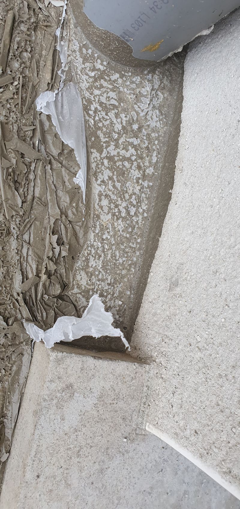

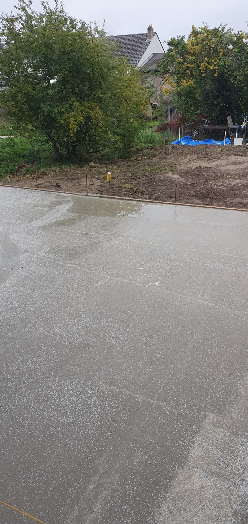

Je me permets de poster ici car j’aurais besoin de vos avis et conseils concernant la terrasse en cours de construction chez moi.
Ce sont des professionnels qui réalisent les travaux - ils ont de bons avis, et comme je ne m’y connais pas du tout, j’ai préféré passer par des pros plutôt que de le faire moi-même.
La terrasse fera environ 58 m². Les artisans ont recommandé de faire une dalle béton, avec ensuite des dalles sur plots par-dessus.
Avant les travaux, il n’y avait rien de fait au sol : juste de la terre.
La dalle est :
- adjacente à la maison (construction de 2019) d’un côté,
- contre le mur du voisin à droite (maison plus ancienne, murs très épais),
- et ouverte sur le jardin des deux autres côtés.
  Du côté gauche, ils ont monté un mur de soutènement pour retenir la terrasse, jusqu’à sa hauteur finale.
La dalle a été coulée hier.

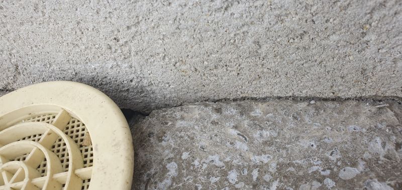

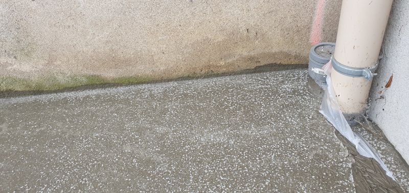

Juste avant, un voisin m’a dit qu’il était surpris qu’aucune séparation (type polystyrène ou autre matériau isolant) n’ait été placée entre le vide sanitaire de ma maison et la nouvelle dalle.
J’ai posé la question aux artisans : ils m’ont assuré que ce n’était pas nécessaire dans ce cas, et ont donc coulé la dalle sans joint ou isolation.
Ils m’ont expliqué que la dalle n’est pas très épaisse (environ 9 m³ de béton pour le mur + la dalle, donc je suppose ~15 cm d’épaisseur ?) et que cela ne posera pas de problème.

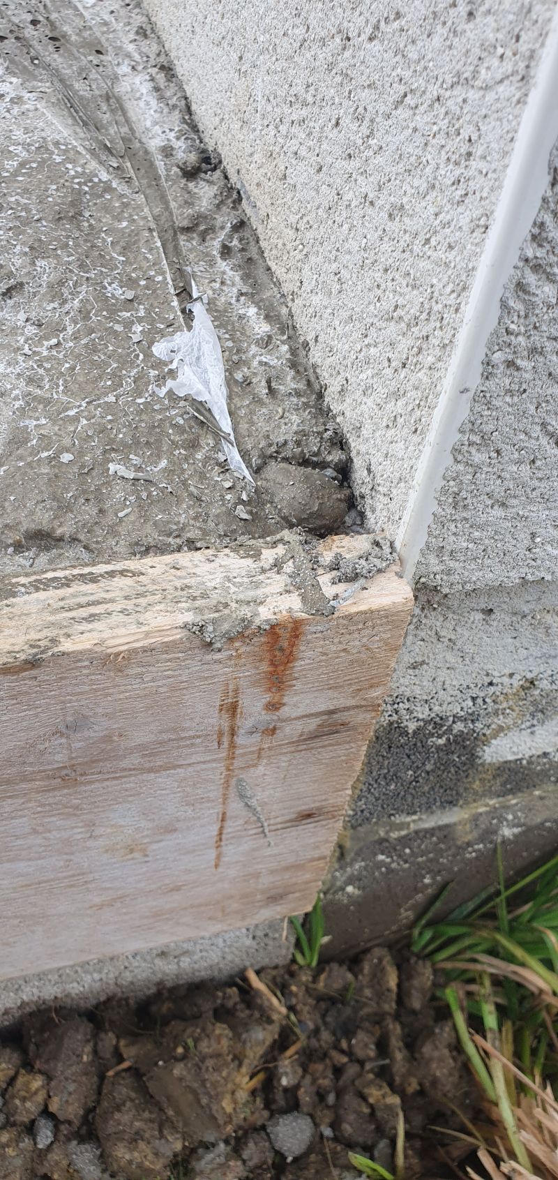

Pour éviter les remontées d’humidité, ils m’ont dit qu’ils allaient couler du macadam à la jonction entre les murs et la dalle.
Je voulais avoir vos avis :
- Est-ce normal qu’il n’y ait pas de séparation entre la dalle et la maison ?
- Le macadam à la jonction est-il vraiment suffisant pour éviter l’humidité et est-ce la bonne pratique ?
- Y a-t-il des points particuliers que je devrais vérifier ou demander aux artisans avant que tout soit fini ?
- j'ai l'impression qu'il y a un demi-centimetre de crépis recouvert par le macadam par endroit, est ce que cela va poser problème ?
Je poste aussi des photos pour illustrer tout ça.
Merci d’avance pour vos retours et conseils !

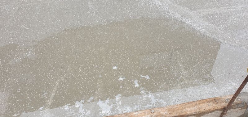

Aussi, je vois qu'il y a un peu d'eau de pluie de ce matin qui reste sur la terrasse, est-ce normal ?
Merci d'avance pour vos éclairages 🙂
