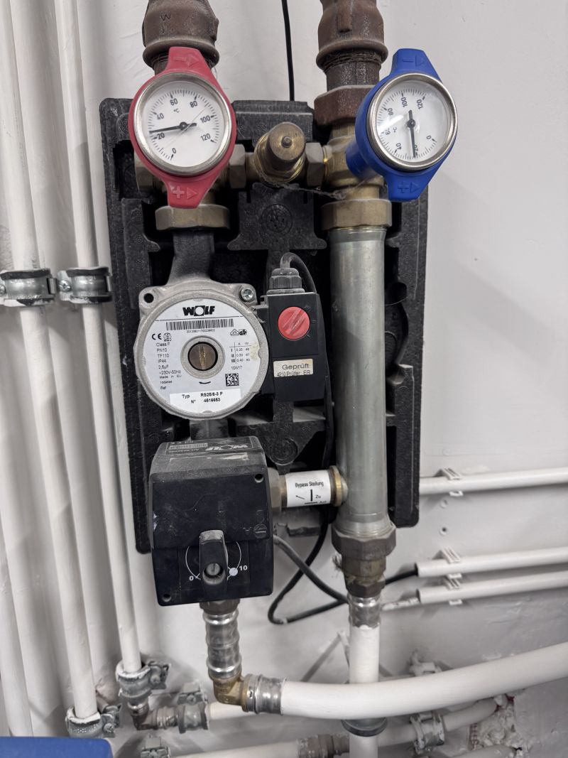

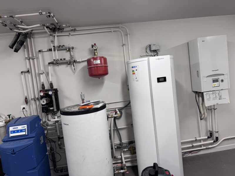

Je sollicite vos conseils d'experts pour moderniser ma régulation de pompe à chaleur tout en évitant les problèmes de cycles courts connus sur ce modèle. Cela concerne une maison de 250m² avec chauffage au sol sur 2 étages. Maison que j’ai achetée et où j’essaie tant bien que mal de mettre à jour l’installation en Moselle, tout en considérant que je suis débutant dans le domaine.
Mon installation actuelle
Pompe à chaleur :
• LG Therma V HN1616 NK2 50Hz 220-240V 30.0A R410A 6000W
• Unité extérieure AHUW166A2 (16 kW)

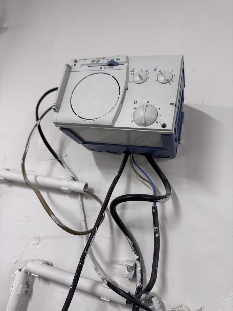

• Régulateur Siemens RVP201 (années 90-2000) – J’ai de nombreux problème avec ce régulateur et il fonctionne uniquement en mode jour avec température manuelle (donc ne fonctionne pas en mode loi d’eau)
• Sonde température extérieure Siemens QAC (qui est donc actuellement inutile)
• Sonde Siemens QAD22 (probablement inutile aussi avec ce régulateur)
• Pompe de circulation Wolf RS25/6-3 P – Branché sur le régulateur Siemens
• Mélangeur Wolf 2236562 (4 voies) – Branché sur le régulateur Siemens
• 2 manomètres (rouge/bleu) + vase d'expansion rouge Gitral
Hydraulique :
• Ballon tampon Vaillant VPS R200/1 B (200L) entre pompe de circulation et unité intérieure
• 2 collecteurs (RDC + étage) avec servomoteurs que j’ai ajouté
• J’ai ajouté deux Bus BT Delta Dore 8000 branché sur des servomoteurs Watts + des thermostats Delta Dore TA RF 8000 sans fil dans chaque pièce (il y avait auparavant des thermostats et des servomoteurs qui ne fonctionnaient plus)
ECS indépendante :
• Ballon thermodynamique Viessmann Vitocal 160-A (garage)
• Circulateur Grundfos COMFORT 15-14 BA PM

Problématique principale : Le RVP201 obsolète ne permet pas l'arrêt automatique de la PAC quand toutes les zones sont satisfaites, et ne fonctionne plus en mode loi d’eau. Je fais donc les réglages manuels sur la PAC (j’ai par exemple en ce moment paramétré une sortie d’eau à 30 degrés). Je souhaite remettre un système qui permet l’arrêt automatique de la PAC lorsque les servomoteurs sont fermés, et pouvoir réutiliser la PAC avec la loi d’eau. Je n’ai pas compte pas spécialement de problème de cycle court actuellement.
Solution envisagée :
1. Remplacement régulateur RVP201 par :
• LG RS3 Standard Controller (PREMTB101) – J’ai un ancien contrôleur à clavier sur ma PAC que je remplacerais par ce contrôleur LG tactile qui est équivalent à celui d’origine mais plus moderne. Branchement du contrôleur directement sur la sonde extérieur Siemens, et sur les pompes de circulation. Faut-il également le brancher sur la sonde intérieure ?

• RS3 : Gère loi d'eau, hors-gel, pompe de circulation (remplacement 1:1 du RVP201)
• RF6420 : Écoute tous les thermostats Delta Dore, ferme contact sec vers PAC si demande, ouvre contact si aucune zone en demande
• Résultat : PAC s'arrête automatiquement quand toutes températures atteintes
Mes questions aux experts
1. Cycles courts - Risque avec cette configuration ?
Le problème de cycles courts sur Therma V est bien documenté. Avec ma configuration (ballon tampon 200L + loi d'eau RS3 + contact RF6420 temporisé), est-ce que je risque d'aggraver le problème ?
Points d'attention identifiés :
• Ballon tampon 200L présent (volume minimal respecté ?)
• By-pass différentiel présent ou à ajouter ?
• Temporisation RF6420 à configurer ?
2. Compatibilité hydraulique
• Le RS3 va-t-il piloter correctement ma pompe Wolf RS25/6-3 P existante ?
• Conservation du mélangeur Wolf avec RS3 : configuration particulière ?
• Débit minimal garanti avec servomoteurs qui se ferment ?
3. Alternative plus sûre ?
Certains préconisent plutôt :
• Autre régulateur OpenTherm, avez-vous des avis ou de meilleurs idées ?
Est-ce que ma solution "hybride" LG + Delta Dore est viable ?
Je suis un peu perdu et c’est assez compliqué de tout prévoir donc merci pour vos retours d'expérience !
Avez-vous déjà réalisé une modernisation similaire ?
Y a-t-il des pièges à éviter avec cette PAC ?
D'autres solutions plus éprouvées à considérer ?
Merci d'avance pour vos conseils éclairés !
