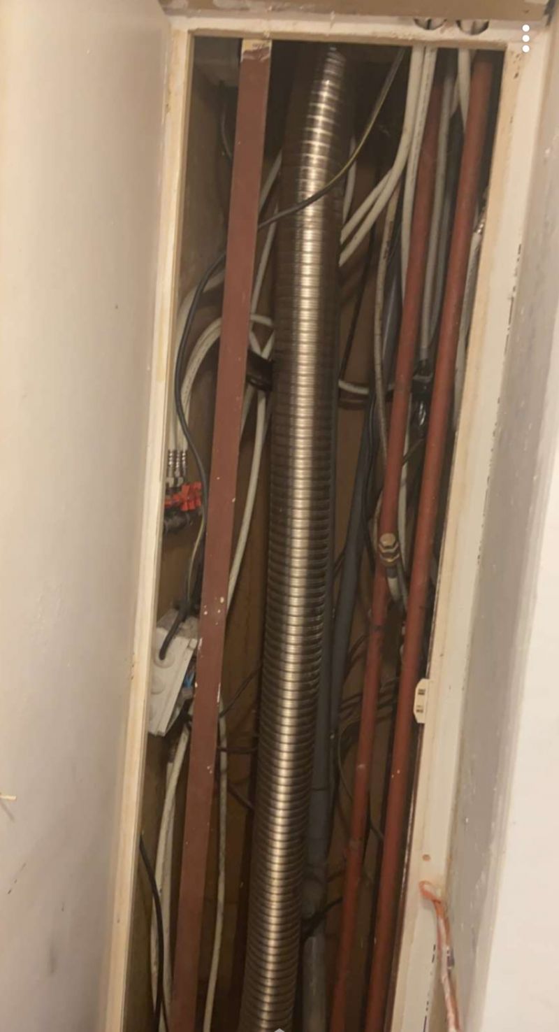

Bonjour, nous avons acheté notre maison il y a 5 ans, et l’ancien propriétaire a poser un poêle à granulés.
Les ramoneurs qui sont venus ramoner le poele nous on dit que le tubage qui part du poele jusqu’au toit de la maison n’est pas isolé, que dans le conduit ou le tubage passe, il y a des fils électriques et les flexibles d’eau qui y passent, donc risque potentiel.
Nous voulons donc remplacer le tubage double peau par un tubage isolé.
Savez vous si cela est faisable ? Est ce qu’une entreprise acceptera la pose sans que le poele viennent de chez eux ?
Je vous remercie .

 C'est faisable sous conditions :
 que le conduit soit assez large .
 pour les fils électriques et les tuyaux d'eau , je pense que personne ne prendra la responsabilité
 de la pose du conduit .

D'accord. Le conduit est plutôt large, je dirais qu'il doit faire 50cm de large sur 1m de long.

Le top du top ! en 40ans de pose de conduit ...je n'ai jamais vu cela !
ce n'est pas un conduit ! gaine technique à la rigueur !
à l'heure actuelle , une installation comme celle là ...
c'est mise en danger de la vie d'autrui !
un tubage , ça sert exclusivement à la réhabilitation d'un conduit de fumée existant
qui est endommagé !
Là , il faut faire un conduit isolé avec ventilation des parties fermées ,
distance de sécurité autour du conduit isolé : mini 8 cm tout autour

Effectivement, c'est ce que le ramoneur nous as dit, il a fait le ramonage mais a noté sur bon de travaux qu'il déconseille d'allumer le poele dans ces conditions.
J'ai retrouvé la facture d'achat de l'ancien propriétaire, poele acheté et livré en septembre 2015.
J'ai regardé les avis de l'entreprise ( fermée depuis ) et plusieurs personnes ce sont plaintes de la pose pas aux normes etc.
Quels sont nos recours ? Solution que tu as dite plus haut ? Refaire un conduit isolé complet, mais est ce que une entreprise acceptera de le faire si le poele ne vient pas de chez eux ?
