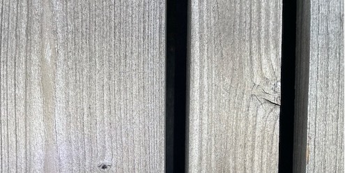

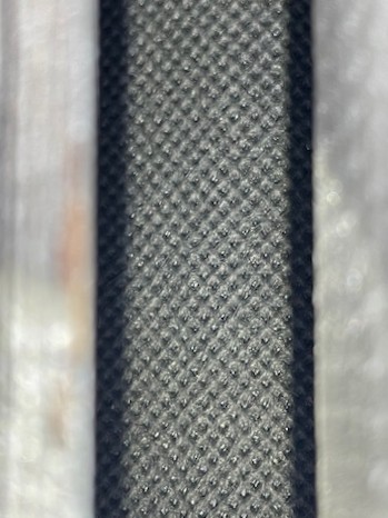

J'habite dans une copropriété (standard Minergie(c)) dans laquelle un gros effort a été fait par le constructeur pour isoler les murs extérieurs.
Il a recouvert les mousses isolantes avec un matériau (un tissus ?) que j'aurais besoin d'identifier et dont je mets les photos ci: dessous :
PS: la photo augmente la texture qui est beaucoup plus fine que ce qu'elle laisse penser (à cause du contraste ?) et éclairci significativement le matériau (le tissus ?) qui a un rendu noir.
Le contexte, mousses d'isolation recouvertes par le matériau (le tissus ?) :
Un grand merci d'avance pour votre aide !

Il me semble que c'est un voile de verre pour protéger l'isolant qui est en dessous
Dans les chantier que j'ai fais on utilise un grillage en fer galvanisé
Dans le bardage à claire-voie c'est obligatoire
Dept : Eure Et Loir
Ce n'est pas un pare-pluie UV?
Dept : Saone Et Loire
La logique voudrait que ce soit le pare-pluie.
Est-ce que ce pare-pluie est HPV ce qui expliquerait son aspect tissé prononcé, joker.
Dept : Indre Et Loire
si le produit est en contact direct avec l'exrérieur, peu probable que se soit
du tissu.
Cdt
il pourrait s'agir de ce produit :
https://www.pointp.fr/p/platre-isolation-ite/pare-pluie-faca[...]oerken-rouleau-A1586672
cliquez sur la photo du rouleau pour voir 'le granité'
Cdt
Env. 10 message
Merci infiniment Lucien (et bien sûr à tous), je vais commander la référence postée ci-dessus. C'est vraiment sympa ! Merci beaucoup !
