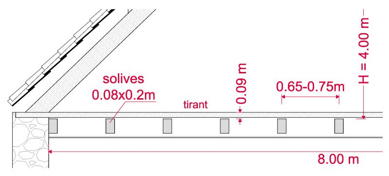

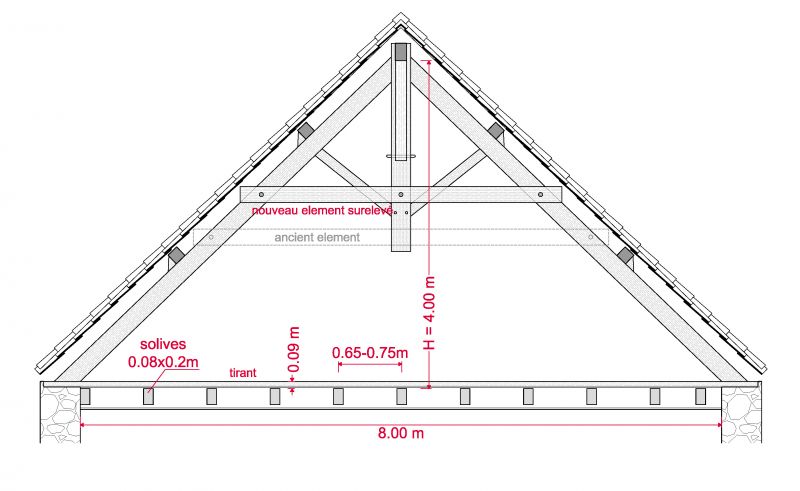

Peut-on fixer ce tirant sur les solives pour réduire la hauteur des chevrons de 90 a 80 mm qui supporteront le osb du sol, en sachant que l'entraxe des solives est d'environ 65-75 cm?

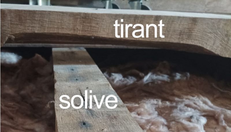

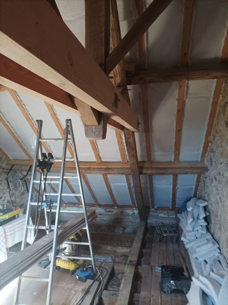

On a un tirant qui nous gene pour faire un plancher de niveau en osb18 sur des chevrons de 80 mm de hauteur.
Le tirant est a 1 ou 2 cm au dessus des solives.
Il est flexible: si on monte dessus il descend et touche facilement sur toutes les solives.
On suppose qu'on ne peut pas enlever ce tirant, bien sur.
On s'interroge sur plusieurs possibles solutions:
  1. Peut-on fixer ce tirant sur les solives pour réduire la hauteur des chevrons de 90 a 80 mm qui supporteront le osb du sol, en sachant que l'entraxe des solives est d'environ 65-75 cm.
  2. Si le fixer ce n'est recommandable, est-ce que simplement poser le osb18 dessus le bloquera contre les solives sans l’empêcher de travailler correctement?
  3. Vu que le tirant n'est pas tendu, si la structure bouge et qu'elle fait le tirant travailler comme il doit... est-ce que le tirant deviendra complètement horizontal, gagnera ce 1 ou 2 cm et soulèvera le osb?
Pourriez-vous nous aider a prendre la meilleur solution?
Merci beaucoup.

Pourquoi ne pas passer par dessus en mettant des solives plus hautes entaillées au droit de ce tirant ?

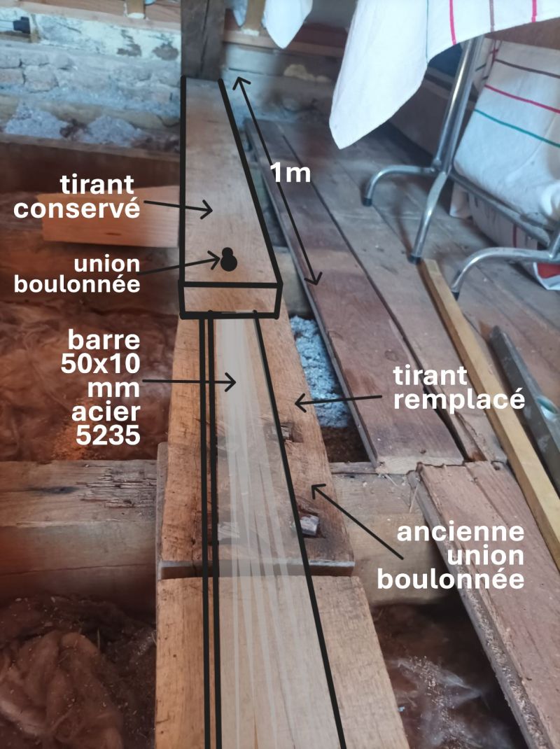

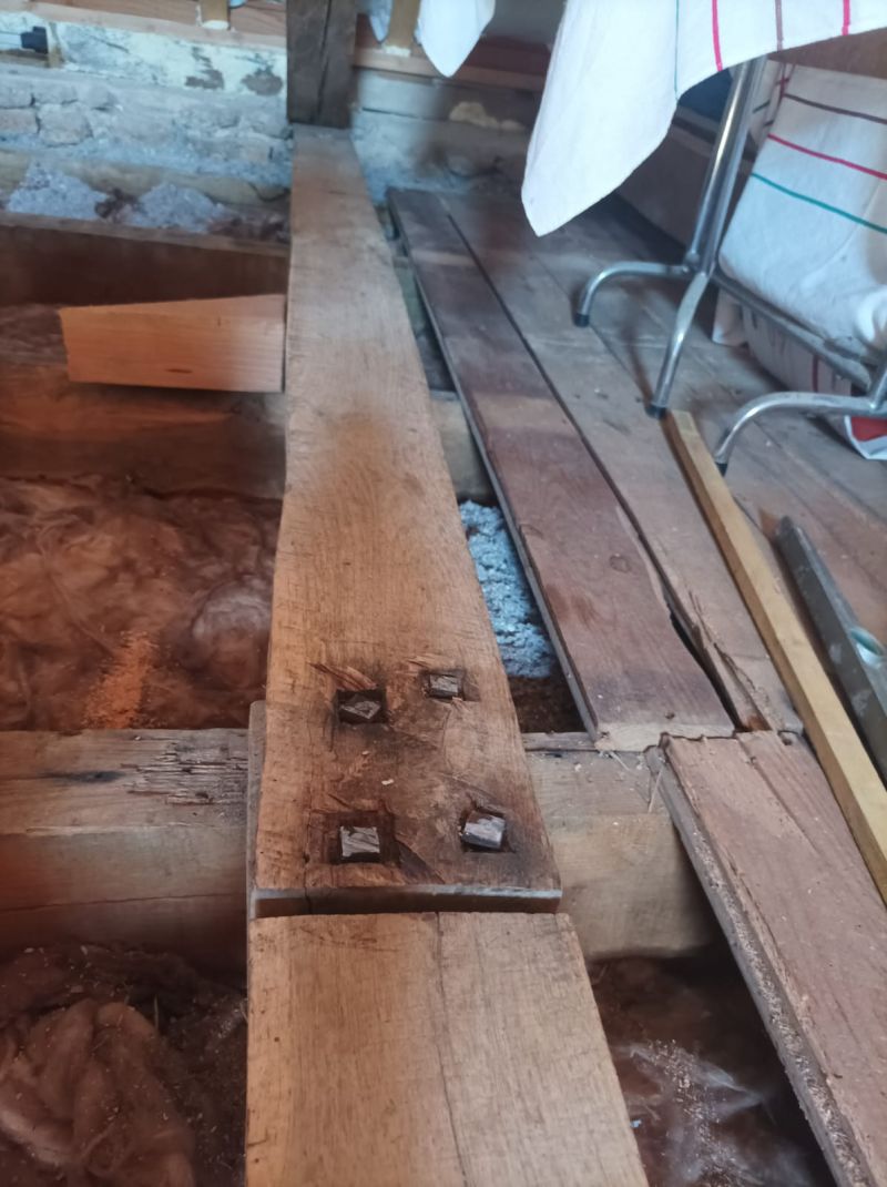

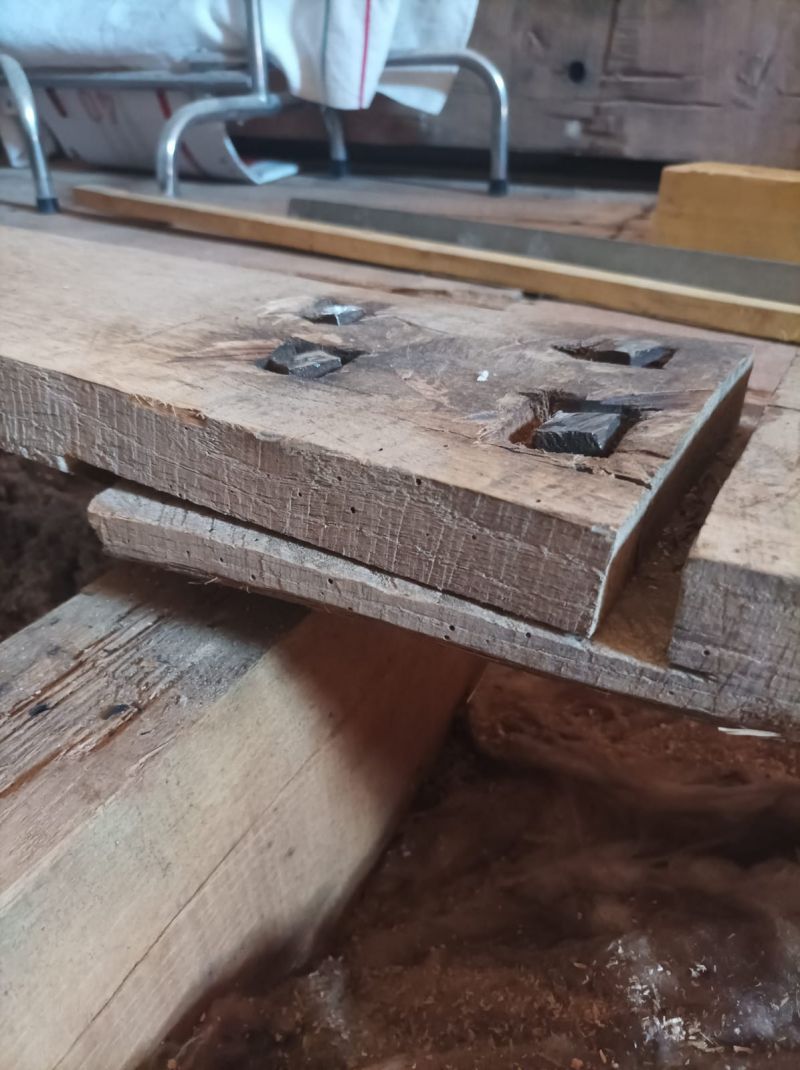

Nous avons réfléchi et constaté que nous ne pouvons pas fixer le tirant, bien entendu.
Vu que le tirant d'origine est constitué de deux pièces boulonnées ensemble (voir photo jointe), nous avons pensé faire de même et remplacer les 6 m centraux des 8 m totaux du tirant par une barre métallique plate de 50 x 10 mm de section en acier 5235, boulonnée à la partie inférieure des extrémités en bois conservées du tirant original (1m conservé a chaque coté).
Que pensez-vous de la section transversale de la barre?
Merci beaucoup.
Dept : Haute Vienne
Il faudra surtout voir la fixation pour que ça ne se déchire pas.
Voir la traction prévue pour ce bois comparée à la section acier.
