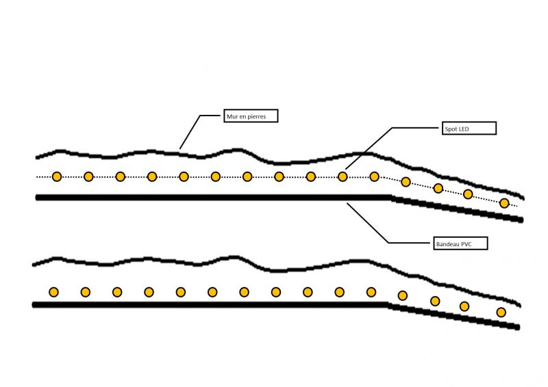

J'envisage poser des spots sous une sous-face de toiture qui a été réalisée en PVC. La particularité c'est que c'est ancienne maison avec des murs en pierres irrégulières et avec un léger "décroché". Le mur n'est donc pas donc pas linéaire sur toute la longueur. Je ne sais pas si je dois placer mes spots en suivant l'axe de la sous face (figure du haut) (les pointillés représentent l'axe de la sous-face) ou en les plaçant à égale distance  par rapport au bandeau PVC (figure du bas) ?
Comment procéderiez-vous svp ?

Hello,
il faut les aligner solution 2 pour moi

Bonjour Rfco,
Merci pour la réponse, je pensais aussi retenir cette solution 2.

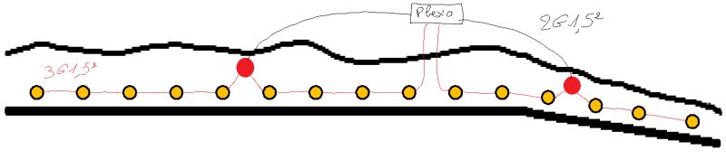

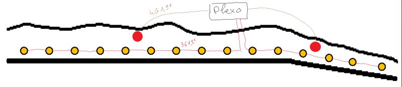

Ah bonne nouvelle ! Et ma dernière question.  Je vais placer 2 détecteurs de mouvement (ronds rouge sur les croquis) dans la lignée de spot.  Est-il préférable de mettre un câble 4G1,5 sur ce détecteur pour rejoindre la boîte plexo (figure du bas) ou alors insérer le détecteur de mouvement dans le circuit de l'alimentation des spots (3G1,5) et ajouter 1 câble 2G1,5 pour le retour phase ? (figure du haut)
JB
Dept : Ille Et Vilaine
Mieux vaut un 4g vers la boîte (d'expérience)
