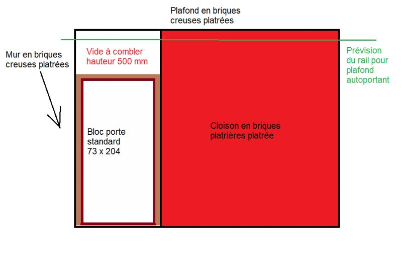

Bonjour à tous
Dans notre rénovation nous allons créer une porte pour accéder à la salle de bain. Comme c'est une création il reste l'espace au dessus du bloc porte à combler. Cet espace (800 par 500 environ) se verra également par la suite supporter une partie du rail pour le faux plafond autoportant.
Je pensais avoir une photo sur mon téléphone mais je ne la retrouve pas.
Je joins tout de même un croquis explicatif. J'ajouterai la photo mardi.
La question : comment combler cet espace au dessus du futur bloc porte?
D'avance merci à tous pour vos réponses

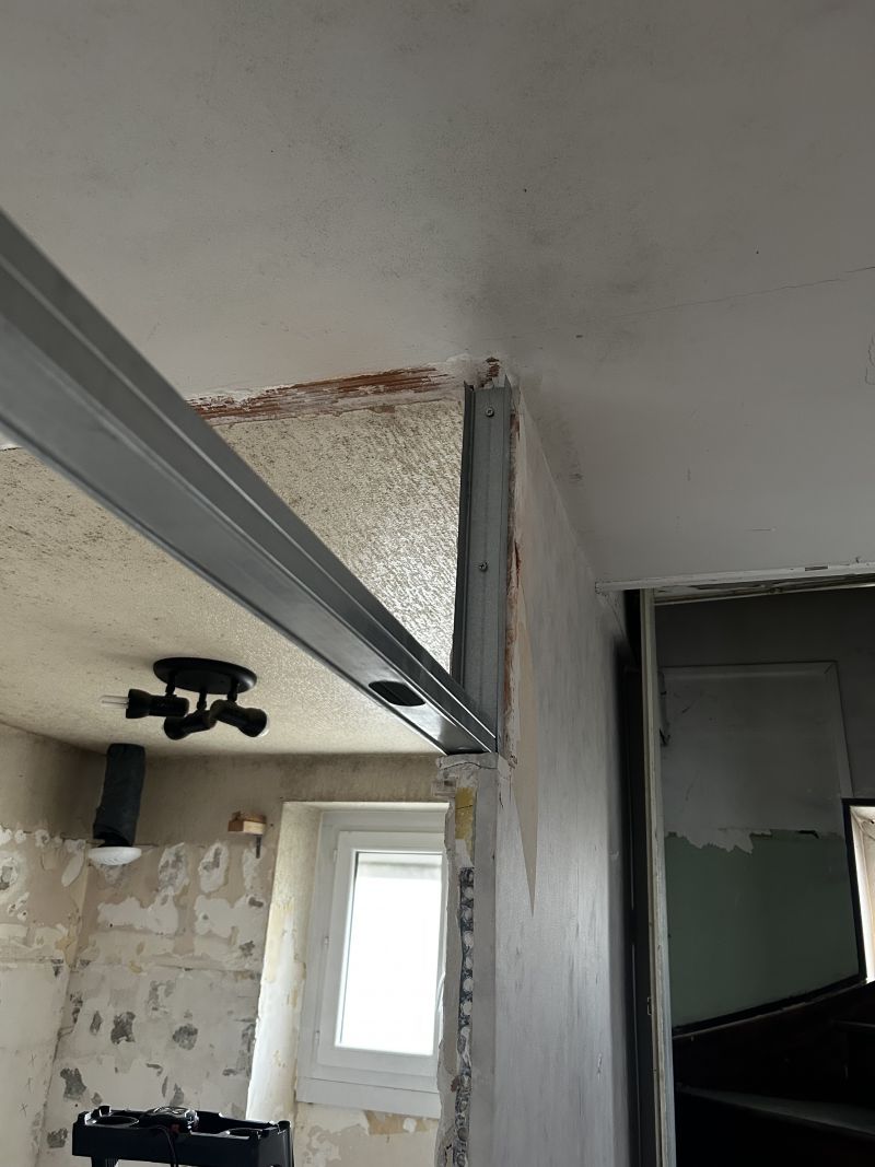

Petite question :
Je créé un support en rails/montant. Pour l'ancrer dans le mur de gauche il n'y a pas de problème. Par contre la cloison de droite, en briques plâtrières, ne fait que 7 cm d'épaisseur(5 cm de brique plus deux couches de plâtre de 1 cm). Mon idée serait d'ancrer le rail par scellement chimique dans les trous des briques plâtrières. Qu'en pensez-vous?
Dept : Correze
C est beaucoup de boulot, j essayerai plus simple, genre platre dans les trous des briques, lisser puis quand c est sec des chevilles ordinaires
Ou alors, tiges filetées, écrous derrière le montant et scellées directement au plâtre dans les trous de brique?

Merci pour vos idées. Je pense que je vais boucher les alvéoles des briques puis cheviller dedans. Ce sera plus solide et me permettra de tenir la verticale et les niveaux. Disposant d'un espace suffisant, je crois que je vais poser un montant du haut jusqu'en bas pour ensuite y fixer mon dormant de porte.

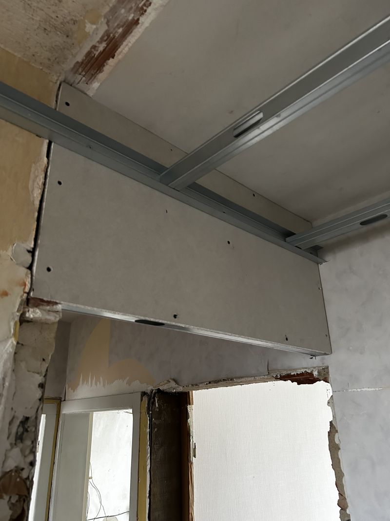

Bonjour tout le monde
En fin de compte j'ai raillé et plaqué le vide. J'ai pu me fixer ensuite sur les montants pour fixer le rail du faux plafond. Regardez la faible épaisseur de la cloison en briques plâtrières.
On continue le chantier. Prochaine étape : les gaines électriques et le multicouche
