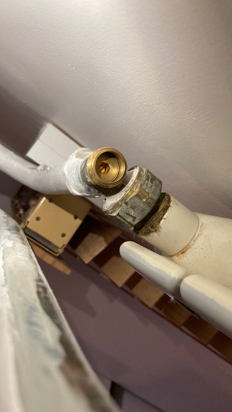

Bonjour tout le monde,
Je viens d'emménager dans un immeuble avec chauffage collectif.
Lors des travaux de rénovation, le radiateur mural du salon a été déposé et reposé.
C'est un radiateur avec entrée/retour d'eau sur le haut.
Suite à la mise en route du chauffage collectif, j'ai rempli le radiateur d'eau en ouvrant la vanne d'entrée.
Mais le radiateur ne chauffe pas.
Je suspecte donc une fermeture du té de réglage, qui n'aurait pas été rouvert suite à la dépose du radiateur.
J'ai tenté de contacter l'entrepreneur qui a déposé le radiateur mais l'entreprise m'indique que l'ouvrier qui a fait la repose n'est pas joignable actuellement. Impossible de savoir si le circuit est fermé ou ouvert.
Le té de réglage possède une pièce avec un écrou 6 pans et une petite vis plate.
Cette pièce coulisse le long du tuyau jusqu'à une butée à l'extrémité externe.
Que dois-je faire pour ouvrir le circuit ? pousser la pièce au fond et dévisser avec une clé Allen ?
J'ai essayé mais je n'ose pas forcer, ça ne tourne pas facilement.
Comment être certain que le circuit est fermé ?
Je ne veux pas forcer et provoquer une fuite si le circuit est en fait déjà ouvert.
Merci pour vos réponses et mes excuses pour le roman d'explications, j'ai tâché d'être le plus clair et concis possible

Si j'interprète ta photo le circuit est bien fermé car la vis est à fond.
Tu la dévisses clé Allen et ca va fonctionner.

Merci pour votre réponse rapide
Est-ce normal que la pièce avec la prise Allen 6 pans coulisse dans le tuyau ?
Pour ouvrir dois-je la pousser au fond et dévisser avec une clé Allen ?
Quand j'essaie, cela résiste beaucoup et je crains d'abimer une pièce et de risquer de compromettre l'étanchéité du système.
Dept : Paris
Logiquement, elle ne le doit pas , car il devrait y avoir un filet pour visser et dévisser.
Peut être qu'elle soit morte.
De : Conflans En Jarnisy (54)
Salut, cette pièce est souvent mobile mais rien n'empêche de visser ou dévisser. sur ces modèle pas sur qu' il y  ai une butée donc fait attention de pas trop dévisser sinon .....
