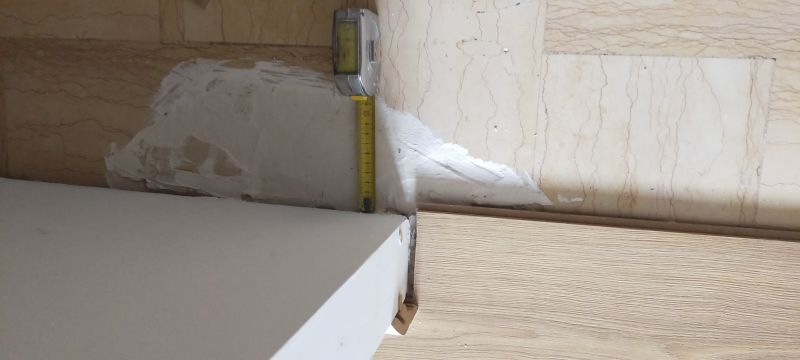

Bonjour, lorsque j'ai fait mes travaux, j'ai abimé le marbre dans l'entrée en supprimant
une porte. Photo en PJ. Une idée pour que mon entrée soit tout de même jolie? On m'a proposé de mettre un seuil de porte qui ressortirait vachement dans le piece mais je ne trouve rien de jolie. Puis un petit meuble pour la partie proche du mur.
Merci pour vos idées!

Guigui3895 a écrit:On m'a proposé de mettre un seuil de porte qui ressortirait vachement dans le piece
Un seuil de porte est un bandeau que l'on fixe au sol pour prolonger harmonieusement 2 sols différents et éventuellement de hauteurs différentes.
Sur ta photo, je ne constate pas de dégradations au sol !
Par contre quel gâchis ! ; c'est toi qui a tartiné cet enduit blanc sur les murs en marbre.
=> il faut enlever tout ça et nettoyer au mieux.
Ensuite il existe dans le commerce des kits de réparation carrelage avec des résines de différentes teintes que tu peux mélanger pour retrouver teinte et aspect de ton marbre. Il y aura je pense que la fissure et quelques petits comblements à reprendre.
JC
Mince, j'avais pas vu la photo dans le bon sens...
c'est bien un sol en marbre avec une jointure de 2 marbres différents.
De toutes façons, tu vas mettre un seuil de porte pour la partie sol en stratifié (ou parquet) et sol marbre
mais ce seuil sera trop étroit pour cacher toute la rayure sur le marbre
sinon mes remarques pour la réparations sont encore valables

Merci pour le retour, oui en effet c'est pas très clair,
En fait il n'y a pas d'enduit sur le marbre, j'ai simplement rebouché le trou, mais la dégradation fait toute la surface blanche ! Donc ça fait quand même une sacré surface. Tu pense que la résine peut faire l'affaire quand même? J'ai repéré ça:
https://www.amazon.fr/Reparation-Carrelage-r%C3%A9paration-c[...]mid=A3JF30SOZEOQMM&
J'ai posé un stratifié dans l'autre pièce et je pensais en effet finir avec un seuil de porte, et je me demandai si il n'existait pas des seuils qui se prolongerait pour au moins couvrir sur les 5-6 cm de sol dégradé au niveau de l'ouverture. J'aurais alors caché le reste, au niveau du mur, avec un meuble
