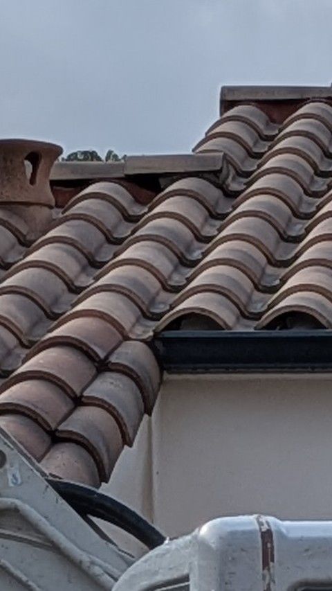

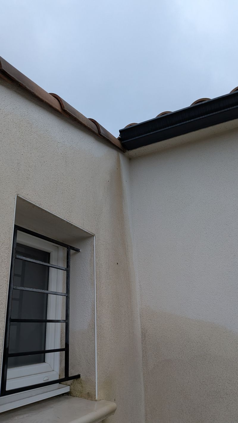

Je commence directement par la photo
Je cherche une solution durable pour empêcher cette coulure présente sur ma façade
Je ne comprend pas d'où cela peut venir
Un joint de silicone entre la tuile de rive et la gouttière serait utile ? Une goutiere pour tuile de rive ?
J'ai aussi une coulure sous l'appui fenêtre côté droit en regardant la photo
Je nettoie régulièrement mais j'aimerai trouver une solution durable
Merci d'avance

Il faudrait mettre une photo des tuiles vue de dessus.
Il semblerait qu'un partie des eaux de pluie de la toiture de droite ne tombe pas dans le caniveau (la dernière rangée de tuile).
Et cette eau s'écoule en partie sous la 1ère tuile de rive.
Pour l'appui de fenêtre, il n'y a probablement pas la rainure "goutte d'eau". Tu peux faire un petit cordon avec du mastic/colle en périphérie de l'appui afin que l'eau s'écoule directement

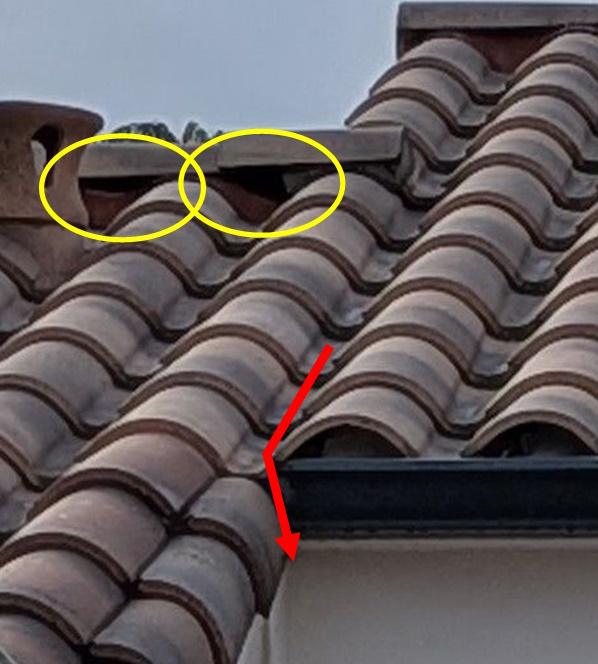

Voici une photo d'en "haut"
On dirait bien que la dernière tuile ne s'écoule pas dans la goutiere ya une solution pour éviter ça ?

Chéneau trop court, mais on voit mal jusqu'où il se prolonge.

Il est a environ 1cm de la tuile de rive
Jvais essayer d'arranger ça avec un peu de silicone pour éviter a l'eau de passer dans cette espace

Et oui, on dirait bien que l'eau s'écoule jusqu'à la 1ère tuile de rive qui est en contact avec l'autre façade
sinon tu dois avoir des entrées d'eau de pluie lorsqu'il y a du vent et que l'eau "tombe à l'horizontale"
il faudrait rajouter du solin.
Env. 10 message Gard
Merci pour votre aide je vais donc opter pour une goutiere de rive
Et bien vu pour le solin j'avais pas fait gaffe par chance c'est la toiture du garage mais va falloir rectifier ça vu le mistral qui soufle dans le coin
