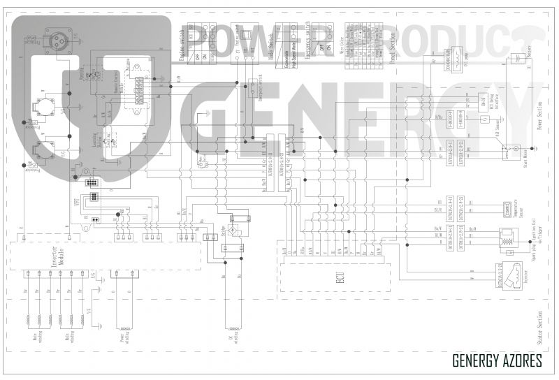

Je projette la mise en oeuvre d'un groupe électrogène capable de délivrer une puissance de 9,5 kW (230 V monophasé). Cette puissance est disponible par une prise 32 A, et 2 prises 16 A. Il permet donc d'alimenter de 1 à 3 charges, le tout ne pouvant pas dépasser 9,5 kW.
Mon besoin serait de pouvoir tirer les 9,5 kW à partir d'un seul câble. Il me faudrait donc trouver, ou créer, un boitier à intercaler entre les sources et la charge, délivrant la puissance tirée en priorité de la prise 32 A, et en cas de dépassement de consommation au delà de 32 A, pouvoir y ajouter de la puissance prise d'une prise 16 A.
Puisque, en théorie, la prise 32 A peut délivrer jusqu'à 7 360 W, la prise 16 A peut aller jusqu'à 3 680 W, soit un potentiel qui dépasse la puissance disponible.
La 3 ème prise 16 A pourrait servir  à alimenter ce boitier s'il comporte des composants actifs....

Avant tout  , il faut connaître comment est constitué intérieurement , votre Générateur ,et fort probablement le modifier , c'est pour cela que la réponse n'est pas évidente
L'énergie disponible sur ces divers prises est elle issue du même enroulement  , ou bien de plusieurs ?
Si c'est un même enroulement , il faut prendre votre énergie au point de branchement des prises
Si c'est différent enroulements , bonjour la galère

Deja votre groupe électrogène de 9,5kw est il inverter ? c'est à dire qu'il produit une vrai signal sinusoïal.
Car s'il n'est pas inverter, vous risquer d'endommager tout vos équipements qui possèdent notamment des cartes électroniques.

Alors oui, le GE est inverter.
Je vais poser la question de poiluu au fabricant.
A moins que le fait qu'il soit inverter tarisse le sujet ? Car je vois la fonction inverter comme un module électronique intercalé entre le générateur et les prises qui ne seraient pas du coup branchées directement sur des enroulements différents...

En fouillant un peu sur le net, je trouve un article sur le site https://www.techniques-ingenieur.fr parlant d'un sujet de couplage de plusieurs groupes électrogènes pour cumuler leur puissance.
L'article indique quil faut juste respecter les conditions suivantes :
égalité des tensions ;
égalité des fréquences ;
concordance des phases.
Sachant que dans mon cas, les 3 prises sont sur le même groupe, qui plus est est un groupe inverter, ne pensez vous pas que ces 3 conditions sont forcément remplies ?
Auquel cas il suffirait juste de câbler ensemble les sorties phases et neutre de chaque prise, en faisant attention bien sûr de ne pas câbler une phase avec un neutre...
Qu'en pensez vous ?
Pour fonctionner , cela risque de fonctionner , mais c'est du travail de gougnafier , il serait préférable de se brancher à l'endroit où sont branchées les différentes prises, si cet endroit est unique

Je viens juste de mettre la main sur le schéma électrique. Les 3 prises sont branchées en parallèle sur une sortie unique de l'inverter.
Du coup je vais passer à l'action. Une fois l'appareil en main, je trouverait bien le moyen de me brancher comme il faut.
