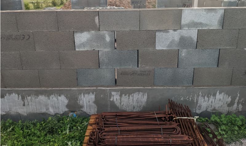

Je fais construire et l’élévation des murs a commencé.
Les informations techniques que j'ai en ma possession :
- Parpaing Artibloc 25 collés
- Probablement de la colle Kolabloc (Je confirmerai sous peu).
D'après l'avis technique : Pas besoin de joints verticaux. (Le joint sec est ok apparemment)
Mais il y a sur certains murs des interstices larges.
Je n'ai pas trouvé d'élément précis dans l'avis technique mais on ne peut plus appeler ça un joint sec, si ?
J'ai l'impression qu'un joint épais aurait du être fait dans ce cas, non ?
Ou bien c'est acceptable ?
Je peux ajouter d'autres photos au besoin.
Je remercie d'avance toute personne qui pourrait éclairer ma lanterne.
(J'en ai parlé au chef de chantier. Pour lui, c'est normal...)

Si lavis technique indiqué joint a sec, c'est certainement une nouvelle technique de collage( pour moi).
Par contre le problème d avoir autant de jour, c'est pour assurer l etencheite a la pénétration de l'eau, notamment si la pose de l isolant est intérieur et est mis en place avant la mise en oeuvre de l enduit extérieur.

Effectivement, je n'avais pas pensé à ce problème. c'est bien une ITI, donc l'eau est problématique si l'enduit n'est pas fait.
Pour compléter, rien d'explicite dans l'Atec.
Mais dans le guide de mise en place, le fabriquant de la colle parle bien de joint mortier à faire pour espacement entre 3mm et 5cm.
Je pense qu'on est dans ce cas, il me reste à confirmer que c'est bien cette colle qui est utilisée.

Lors ma construction en 2022 en brique, avec colle type polyuréthane de la marque wineberger seul la collé était déposée sur les joints horizontaux ont été réalisés, et a sec  les verticaux, un peu comme vous.
Par contre  un  enduit intérieur  , de tous les joints de briques a été réalisé, afin de doubler la protection de l'eau , en plus de l enduit extérieur.
Peut être feront ils de même pour vous ?

Effectivement, ils remplissent depuis l'extérieur et l'intérieur avec un genre de joint mortier.
Je trouve cependant étonnant que pour les gros espaces, ils n'aient pas jointé depuis le haut sur la rangée en cours.

En soit je ne trouve cela pas très important, car l agglo n a pas vocation à être un isolant thermique, il est là pour la structure, l important pour moi C est que le jointage soit bien effectué a l intérieur, qui plus est dans votre cas a l extérieur, afin de protéger  de la pénétration d' eau dz votre futur isolant.

J'ai eu ce souci et demandé a ce que le constructeur me les comble.
Il a utilisé des cartouches de produit dedans tous les joints.
Ces trous ont une incidence sur les déperditions.
