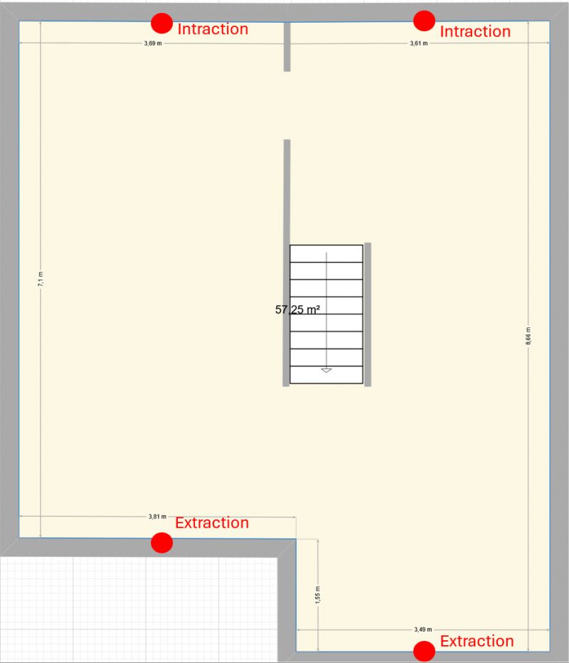

- Sous-sol de 56 m² (8x7 environ, voir plan), entièrement enterré, 2.1 m de hauteur sous plafond

- J’installe une VMC SF puissante, avec 2 extracteurs situées en hauteur
- En face 2 intracteurs passifs, situées plutôt en bas du mur (soit 3 k€)

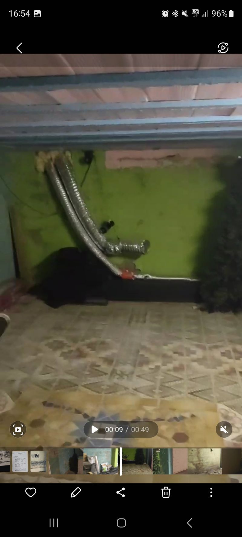

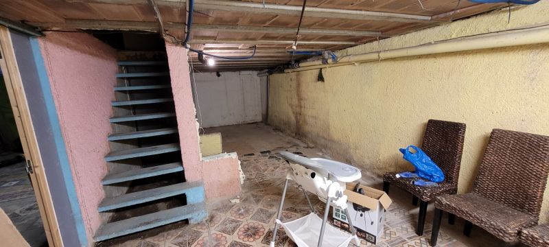

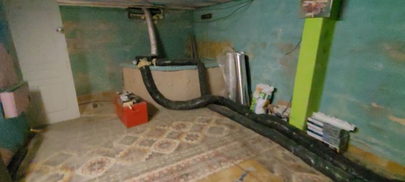

Quelques photos pour illustrer
