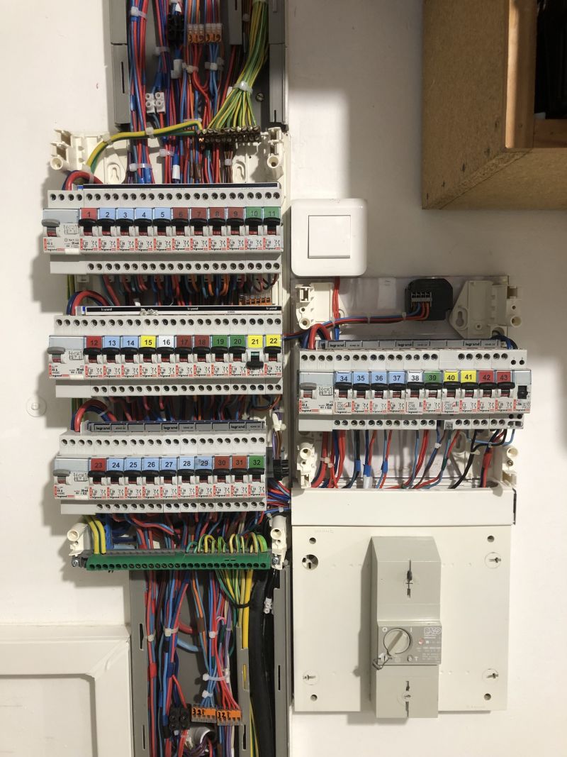

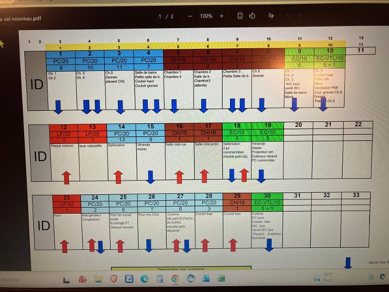

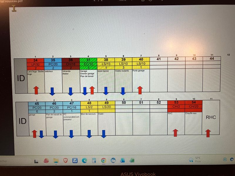

mon tableau étant trop chargé, j'envisage de rajouter une rangée en remplaçant un tableau 1 rangée par un de 2.
Que pensez-vous de la répartition sur mon nouveau tableau.
Merci de vos retours.
Bonne soirée

Est ce une contrainte de dimensions, mais pourquoi ne pas remplacer vos deux tableaux par un tableau 4 rangées  de 18 modules ?
Vous gagnerez donc 5 modules par rangées soit 20 emplacement.

oui, tout à  fait d'accord avec vous, mais c'est un gros travail, et de plus j'ai tout le matériel pour mon projet (tableau, dd, bornes etc...)

Merci pour le retour. J'ai mis les bonnes photos avec le 5 rangées. Bonne soirée.

En tout cas le cablage de vos tableaux sont très propre et C est rare.
