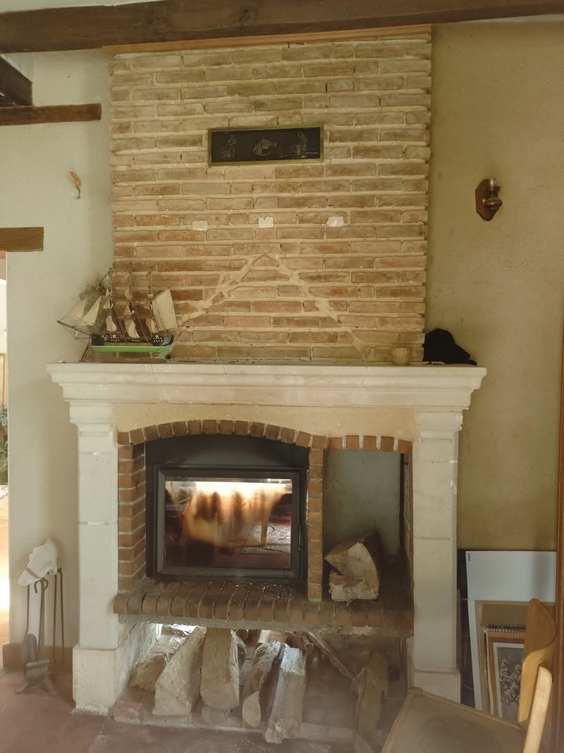

Côté salon, sur la facade de la hotte une grille d'environ 50 cms de large,

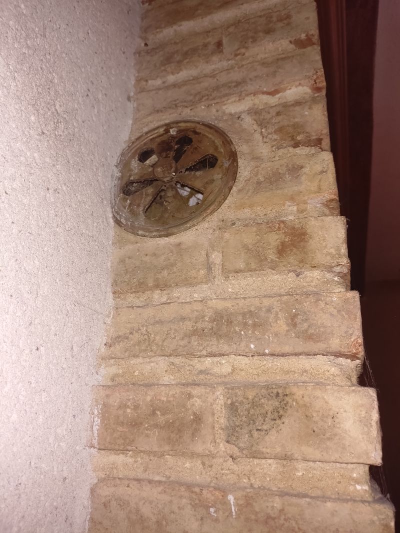

et sur chaque côté deux bouches rondes :

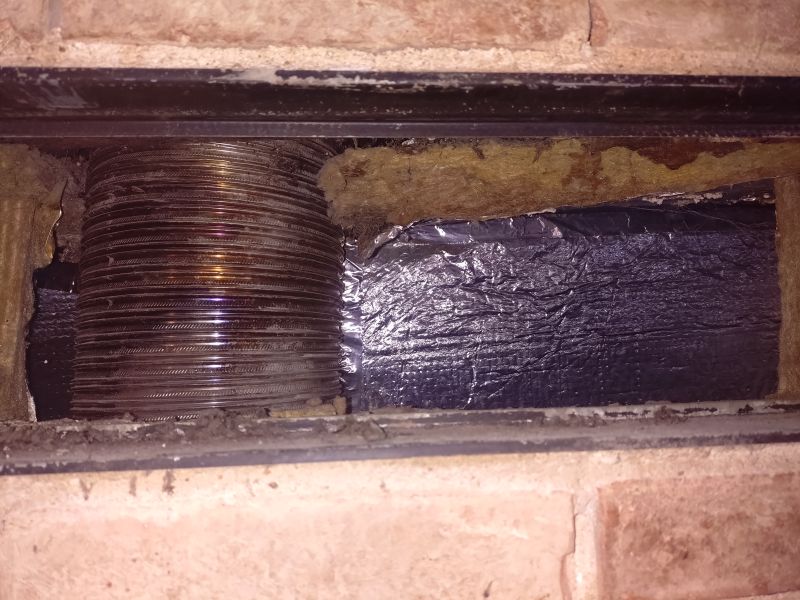

L'intérieur de la hotte vue de la grille côté face :

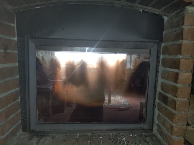

Le foyer, à noter que la vitre s'encrasse très vite, j'ai fait  5 flambées depuis le dernier nettoyage :

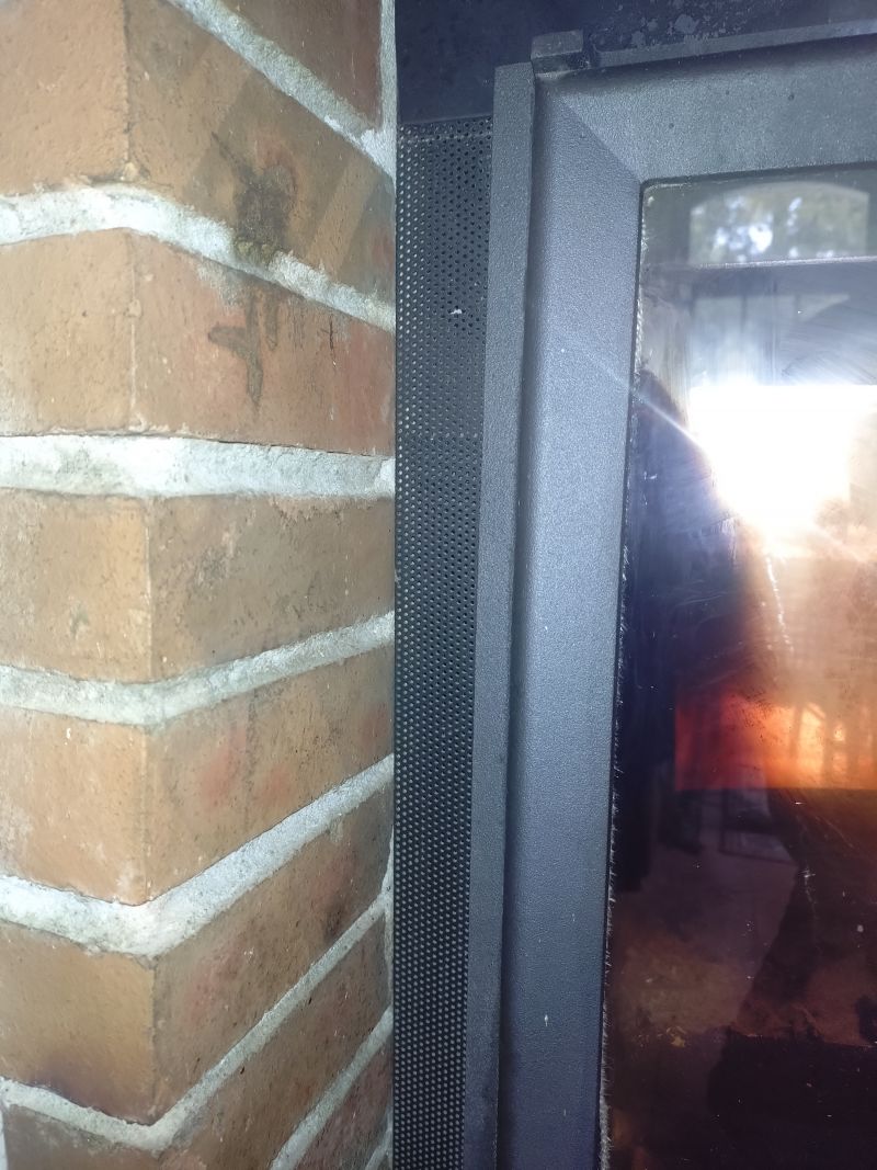

Sur les côtés de l'engin, on a des petites grilles sans doute décoratives, mais laissent-elles passer assez d'air ? Au dessus du foyer une plaque noire :

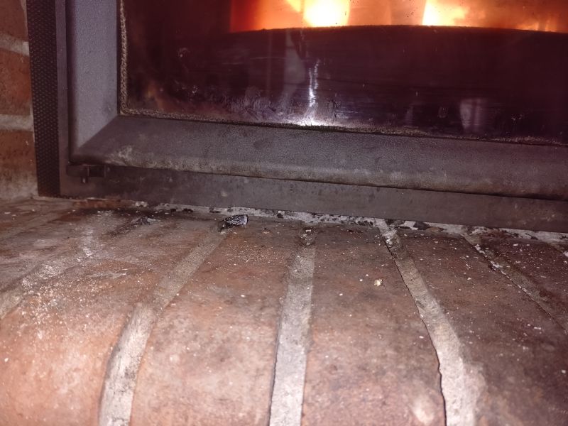

A noter que sous le foyer, il n'y a qu'1 centimètre d'espace. J'ai vu ci et là qu'il fallait un espace de 10 cms mais est-ce le cas sur ce type d'installation ?

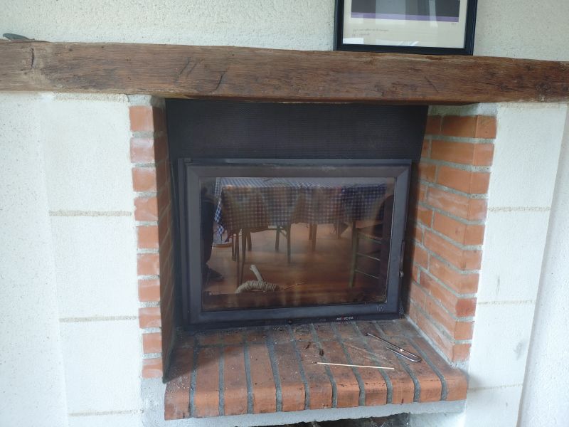

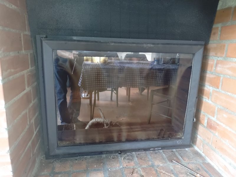

Et le foyer côté salle à manger. A noter qu'il n'y a pas de hotte de ce côté et donc de sortie d'air :
Sur les côtés du foyer on a les mêmes grilles d'habillage mais également au dessus, contrairement à l'autre face où c'est une plaque
Et contrairement à ce que je disais hier, après réflexion je pense que ce n'est pas une cheminée ancienne, mais qu'elle a été faite pour cette installation avec du "faux vieux".
Dernière remarque la cheminée extérieure est très haute voire monumentale : 5 ou 6 mètres de haut

 Double face : ça chauffe moins qu'un foyer ou insert simple face .
 l'installation n'est pas top !
 en premier il faut vérifier l'étanchéité autour du conduit , ça doit être nickel !
 mesurer la température sur les bouches de sorties entre 50°et 140°
 la température du tuyau au niveau de la grande bouche entre 250°mini et 400°.
 Des photos plus précises de l'intérieur de la hotte .
