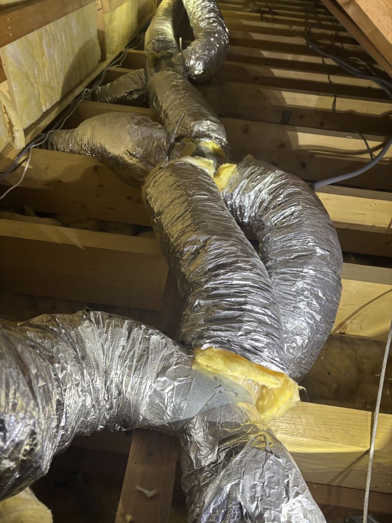

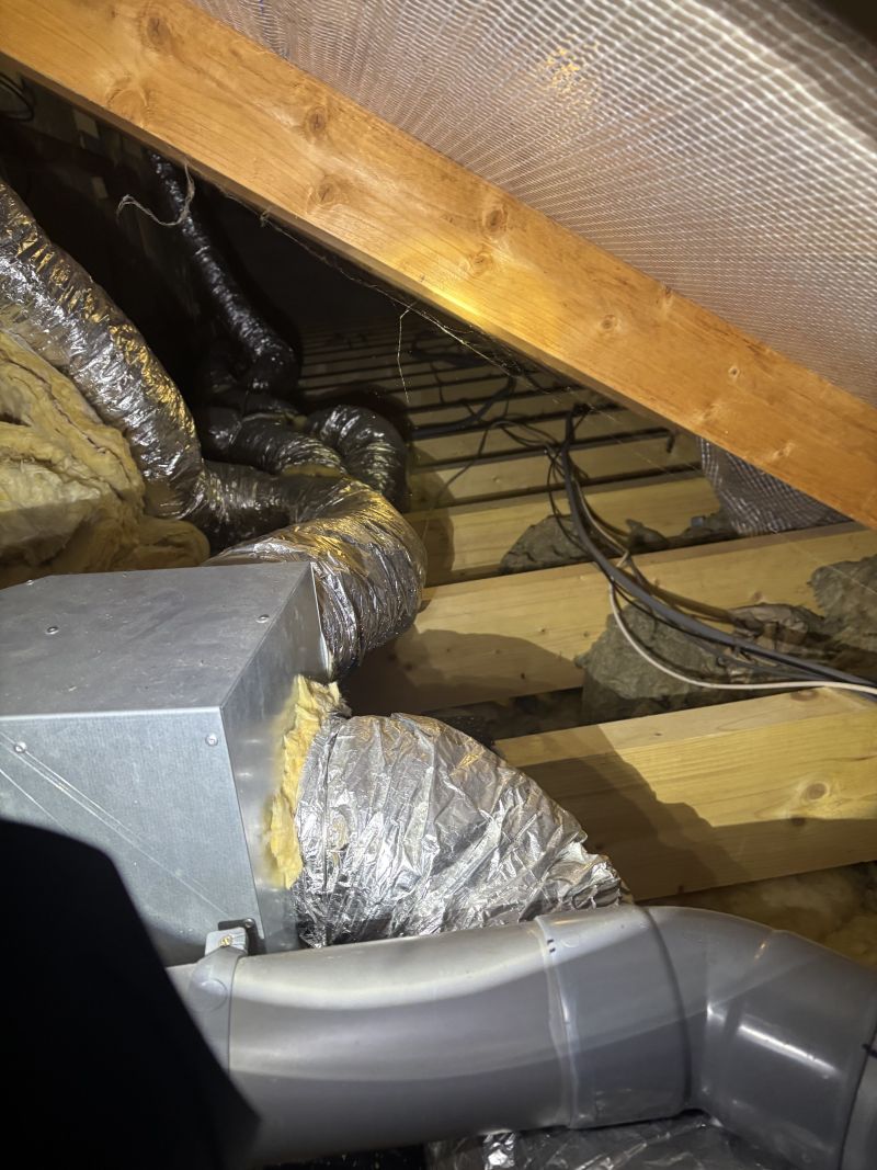

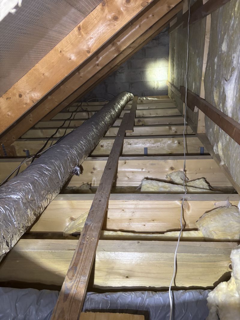

Bonjour j’ ai un répartiteur de chaleur qui ne chauffe qu’ une seule pièce
Ce sujet comporte 3 messages et a été affiché 111 fois
Env. 10 message Pas De Calais
Bonjour j. Ai un répartiteur de chaleur de 500 m3 relier à un insert de cheminée avec plusieurs raccords. Celui-ci est installé dans des comble . Malheureusement il ne chauffe que la première pièce ? La plus proche du répartiteur de chaleur.est il possible d’ avoir des conseils ?
Dept : Pas De Calais
Ancienneté : + de 10 mois
Si le répartiteur ne chauffe qu'une seule pièce, les causes courantes sont des pertes de charge ou des fuites sur les gaines, un débit d'air insuffisant, des registres (ou clapets) fermés, ou un mauvais équilibrage entre branches. Les coudes, la longueur des gaines et l'absence d'isolation peuvent aussi limiter le transport de chaleur vers les autres pièces.
Quelques pistes de contrôle et actions générales : Vérifier que la soufflante fonctionne normalement (bruit, vibration), sentir la température et le débit d'air aux bouches et le long des gaines, repérer fuites ou raccords mal serrés et les boucher (mastic spécifique ou ruban alu), vérifier et régler les registres de chaque branche pour réduire l'apport sur la première pièce et déporter vers les autres. Si le débit est trop faible, une soufflante plus performante ou des ventilateurs répartiteurs/in-line peuvent aider. Toujours éviter toute intervention sur l'insert, le conduit de fumée ou les organes de combustion sans professionnel à cause des risques de monoxyde de carbone.
Revenez régulièrement : d'autres membres du forum apporteront bientôt leurs expériences, conseils pratiques ou corrigeront ma réponse si nécessaire.
 avec un plan de la distribution cela serait plus facile !
500 M3/h :ça chauffe 6 bouches et 25 ml de gaines .
