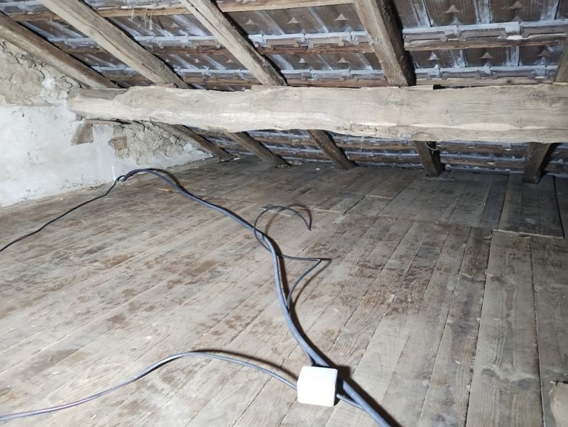

je compte souffler de la ouate de cellulose dans mes combles perdus, mais j'ai plusieurs interrogations avant d'attaquer.
Etat des lieux:
combles perdus avec plancher, les plafonds des pieces du dessous sont en bacula (lattis). Charpente traditionnelle (maison de 1850), tuiles mecaniques Gilardoni. Voila pour le decor.
J'ai enlevé la vieille laine de verre disposée au sol. La couverture ne possede ni chatières ni entrées d'air . Des pierres entre chevrons, sont posées (maçonnéees) sur les sablieres, uniquement accessibles par l'exterieur. A l'interieur, le plancher vient jointer avec les liteaux.
Mes interrogations:
-Est il nécessaire de créer des entrées entre ces pierres ou l'espace naturel entre les tuiles suffit à ventiler les combles?
- dois je créer un deflecteur (planches, osb, etc..) pour eviter que la ouate vienne toucher les tuiles sur les bords du toit, ou un repli+agrafage du film pare vapeur (disposé au sol, sous la ouate) sur les chevrons peut faire le job?

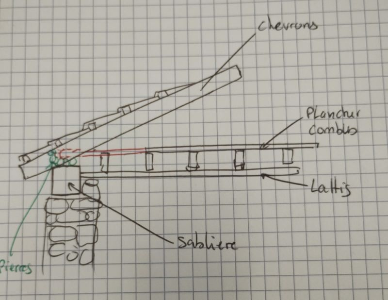

Oui, j'avais vu le DTU, et j'avais commencé a clouer des liteaux destinés a recevoir des voliges en guise de deflecteur, a 25mm des liteaux supportant les tuiles. Mais j'ai dû revoir ma façon de faire ce week end...
En faisant ça j'ai constaté que le plancher laissait passer l'air (des jours de 5 à 10cm..) entre les tuiles et la premiere lambourde...(voir schema).
D'où le plafond tout taché, dans la piece du dessous, le long du mur, car les anciens proprios chauffaient cette piece...
J'ai donc pris le parti d'enlever le plancher "non etanche a l'air" jusqu'a la 3 eme lambourde de memoire(1 longueur de lame, en fait), en rouge sur le schema. Je pars du principe que les lambourdes jointent avec le lattis grace au platre, et le plancher aura un film pare vapeur. Le film continuera sur le lattis et les lambourdes, aux endroits où le plancher a été retiré, pour faire la continuité d'etancheité jusqu'au deflecteur.
Ce qui permet d'avoir plus de hauteur en bord de toit, donc plus d'isolant ,un deflecteur plus efficace et possibilité d'enlever quelques pierres (en vert) sur la sabliere pour favoriser la ventilation.
J'ai bon?

oui votre solution semble valable , cela devrait aussi diminuer la circulation d'air dans
le reste du plancher entre parquet et baccula .
