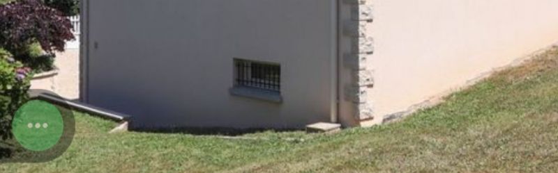

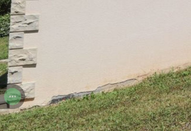

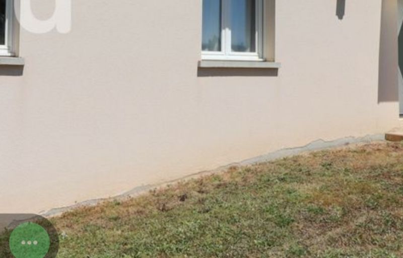

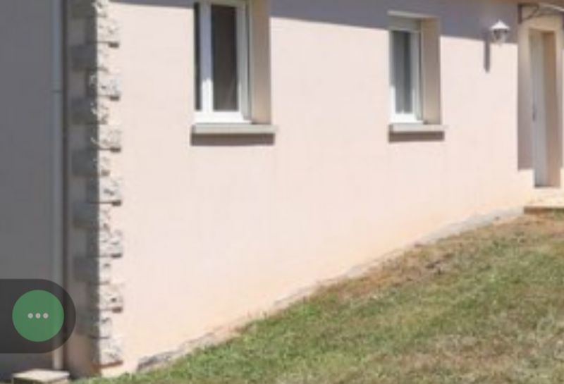

Bonjour.
Je regarde pour acheter une maison qui présente sur un soubassement façade, un décollement d enduit. Cette façade étant sans protection directement sur le terrain en pente, je souhaiterais avoir votre avis sur le risque structurel futur. Si il est nécessaire de procéder a une reprise de ce soubassement en posant un drain ou tout autre élément structurel de protection.
Y a t il déjà à ce stade un risque structurel et nécessite une reprise rapide de l existant ?. Coût approximatif des travaux ?.

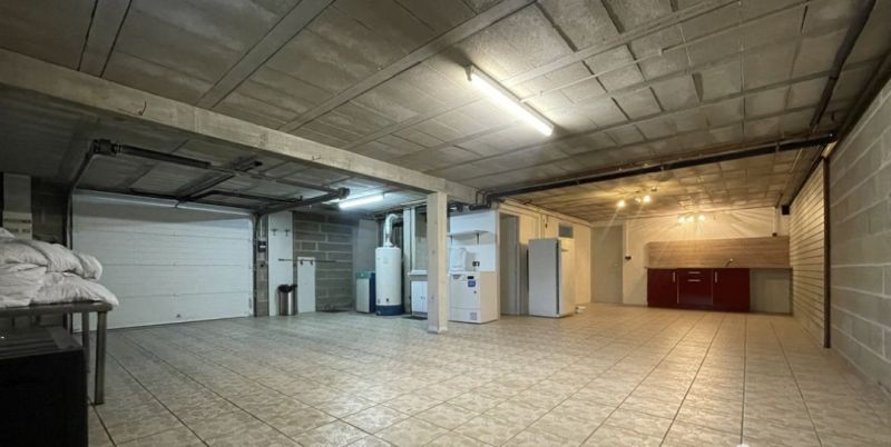

La maison est en hors-sol complet et aucune trace d humidité dans ce soud-sol. Maison de 2011. Hors ce sujet, l'ensemble est très propre
Merci par avance de vos réponses.

si y a pas infiltration il y a pas sujet pour l'instant.
peut être l'enduit n'aime pas trop l'humide de contact au sol.
- Pour le ssol c'est du bloc a bancher ?

Bonjour et merci. A priori, me concernant je pensais a des parpaings béton. Je ne connaissais pas les blocs à bancher et vu sur internet. Avantage de l un sur l autre, l étanchéité et la solidité ?. En regle général, ce produit est utilisé pour les piscines et les murs contre terre cewqui est le cas. Hors demander au propriétaire (si il le sait), cela se reconnaît il une fois posé ?. Merci a vous.

Oui par contre il faut percer pour le savoir ou demander;
il est plus solide bien sur.
