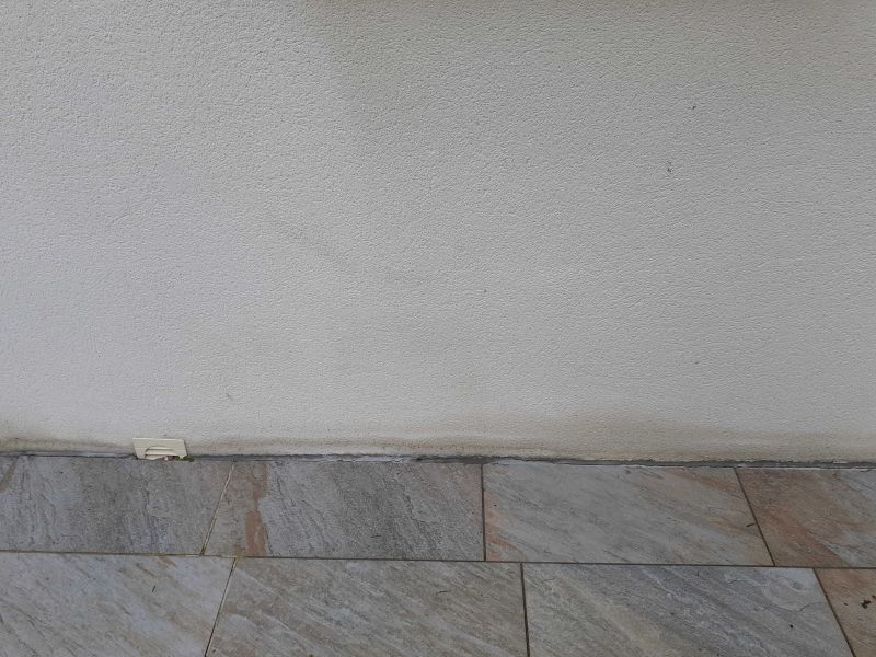

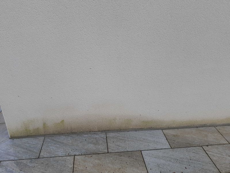

Notre maison à un peu plus de 10 ans sur vide sanitaire avec grilles d'aération. Au pourtour, il y a 50 CM de carrelage sur chappe ciment avec légère pente vers l'extérieure.
Malgré cela, il y a des taches d'humidité sur le ravalement, visibles notamment par temps humide (Cf photos).
Curieusement, ce problème n'existe pas sur la facade Nord.
Quelle est l’origine ? Remontées capillaires ? Pour temps, il me semble avoir vu en haut du vide sanitaire une bande molle (arase étanche?).
Merci.

Cette terrasse a été rehaussée dans le temps de plusieurs revêtements divers pour te retrouver aujourd'hui avec ton carrelage qui obstrue à moitié la grille d'aération ?
Les eaux de pluie rebondissent et viennent éclabousser le bas de ta façade.
De plus le carrelage arrive à fleur de l'enduit façade. Le joint d'étanchéité obstrue les eaux de pluie de s'infiltrer dans les fondations mais il ne fait pas barrière aux remontées capillaires.
Il faudrait enlever une bande d'enduit afin d'y appliquer une résine d'étanchéité et y coller une plinthe.
Sur ta façade Nord, il y a éventuellement une avancée de toit plus prononcée qui protège un peu mieux ? ; les vents dominants sont probablement favorables à ce que la pluie s'éloigne de la façade ? ; la pente du carrelage est éventuellement plus prononcée, favorisant les éclaboussures à l’extérieur ?

En posant une plinthe, je ne comprends pas pourquoi "Il faudrait enlever une bande d'enduit afin d'y appliquer une résine d'étanchéité". Merci
Messages : Env. 60
Dept : Seine Et Marne
Il faut enlever l'enduit afin de poser la plinthe sur un support sain, propre et lisse.
Ensuite, tu peux encoller le support et la plinthe directement.
Tu peux aussi mettre un primaire d'accrochage ; utile ?
Certains enduisent un imperméabilisant avant la colle de la plinthe ; utile ?
