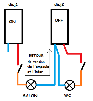

Je vous soumets une anomalie que je viens de découvrir dans le tableau électrique chez ma mère (ancienne maison, plusieurs époques d'ajouts de circuits électriques...):
Le circuit d'éclairage du salon semble relié à 2 disjoncteurs différents, que je nomme "Disj 1" et "Disj 2". Voici ce que je constate et que je ne comprends pas:
essai A = actionner Disj 1 seul (OFF puis ON) éteint puis rallume le salon.
essai B = actionner Disj 2 seul (OFF puis ON) éteint puis rallume également le salon.
essai C = actionner Disj1+Disj2 ensemble éteint logiquement le salon, mais si ensuite je ne ré-enclenche qu'un seul des deux disjoncteurs (Disj1 ou Disj2), le salon ne se rallume pas ! Il faut réenclencher les deux pour retrouver la lumière...
J'imagine bien qu'à un endroit les deux circuits sont reliés par erreur, mais où?
Par ailleurs, j'ai constaté un lien étrange entre ce circuit "éclairage salon" et un autre circuit d'éclairage (lumière WC) qui est branché sur Disj2 : mon testeur de tension détecte du courant dans les câbles de ce deuxième circuit même quand Disj2 est OFF... et cette tension disparaît quand j'actionne l'interrupteur du salon qui ne devrait pourtant pas agir sur ce circuit!
Pour information, sous Disj1 (10A) il y a 3 phases et 3 neutres, et sous Disj2 (10A), 2 phases et 2 neutres.
Pouvez-vous m'aider à réfléchir pour comprendre ces anomalies ?

Bonsoir.
Quel est le système de commande de l'éclairage ?
-un seul interrupteur ?
-un circuit à deux inter va et vient ?
-une commande par bouton poussoir + télérupteur ?
Bonsoir
Il est probable que la phase est sous disj 1 et le neutre sous disj 2 (ou l'inverse)

C'est effectivement à ça que j'ai pensé mais je n'ai pas encore identifié à quoi correspond chaque phase et neutre qui part sous ces disjoncteurs... mais est-ce qu'une simple inversion au niveau des disjoncteurs pourrait expliquer aussi la tension détectée dans l'autre circuit alors son disjoncteur est OFF?
Messages : Env. 60
Dept : Yonne
Si la phase est sous le disj1 et le neutre sur le disj2 c'est logique de constater cette tension sur le circuit du disj2. Lorsque le disj2 est off, elle est ramenée par l'interrupteur et l'ampoule du salon.

Bonjour, ça me semble logique effectivement. Il me reste à identifier les phases et neutres sous ces deux disjoncteurs:: ce qui me chiffonne est que j'ai bien le même nombre de phases que de neutres sous chaque disjoncteur. Ce serait donc une inversion de branchement de deux circuits et pas seulement un comme sur cotre schéma? à moins que l'inversion soit située dans une boite de dérivations?

Possible en effet qu'il y ait une permutation, entre deux fils. Mais pas forcément, le nombre de fils peut être différents entre phase et neutre sous un disjoncteur. Il suffit par exemple que deux neutres soient raccordés ensemble à l'extérieur du tableau (dans une BD) pour n'en retrouver qu'un seul sous le disjoncteur.
Pour vous la solution serait de repérer tous les fils de ces deux disj. Ensuite de les déconnecter et de rechercher les couples phase/neutre qui permettent l'alimentation d'un circuit. Il arrive parfois que deux fils différents alimente un même circuit, dans ce cas on les laissent ensemble sous le même disj
