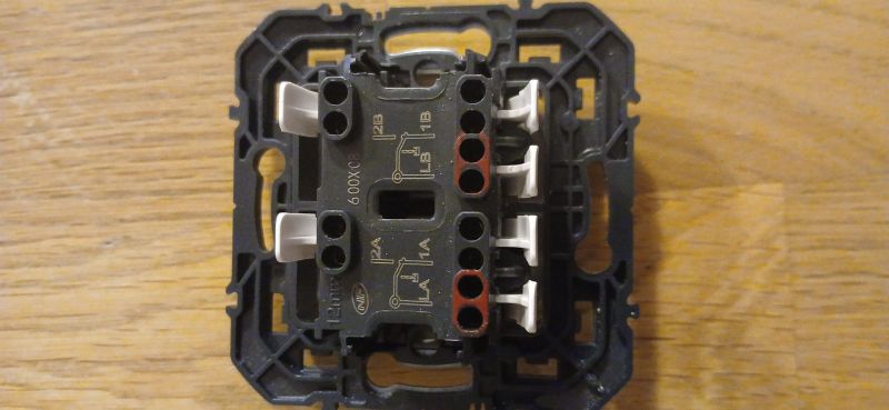

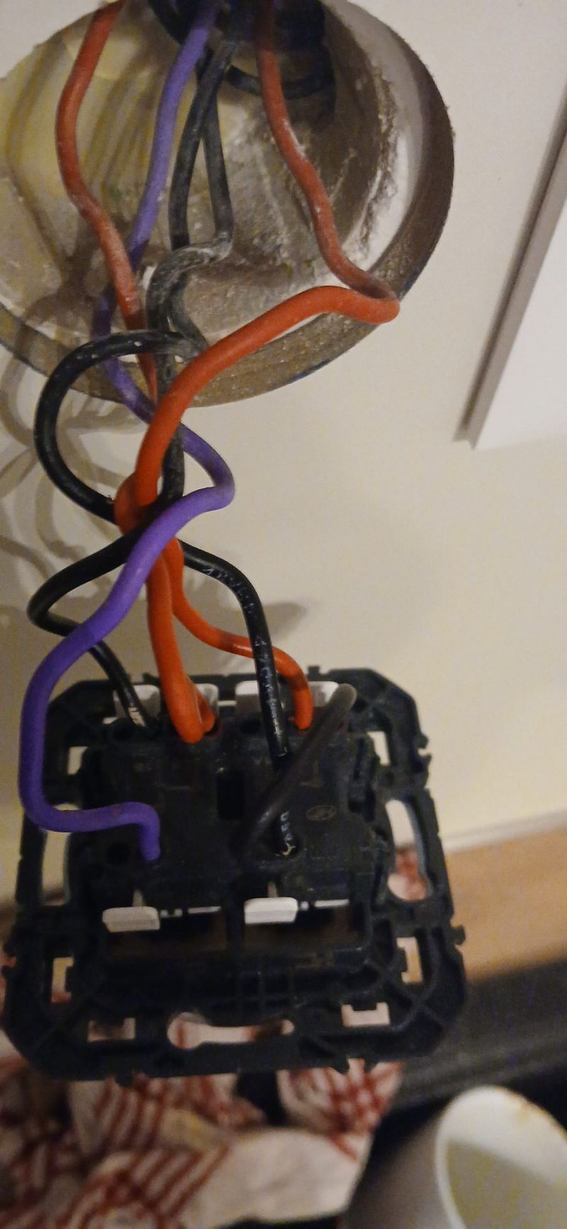

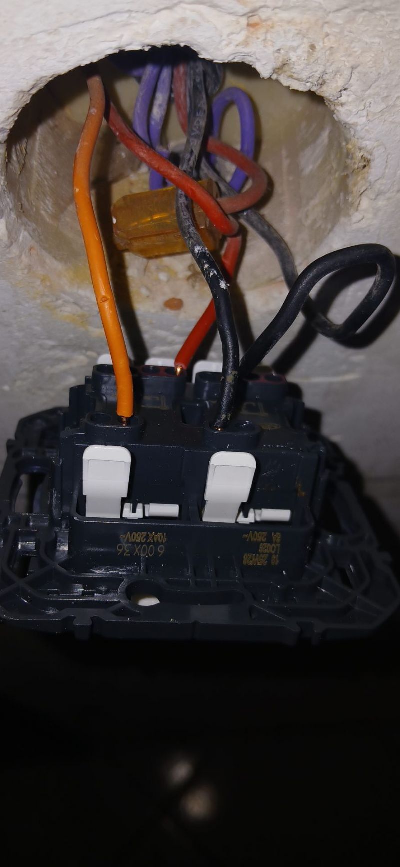

Bonjour voila je souhaite changer de vieux interrupteurs
J ai pris des interrupteur double Legrand Doxie
Les 2 interrupteurs ont un bouton classique et un bouton poussoir.
Je souhaiterai utilisait les boutons poussoire comme va et viens. J ai reussie a brancher les interupteurs pour le bouton classique, mais impossible de brancher les 2 boutons poussoirs. Soit la lumiere reste allumée ou ca saute. Merci de me dire comment brancher a savoir que sur le premier j ai 5 files et l autres 4. Ci joint les photos.
Merci de votre aide
Merci de votre aide

Bonjour, avez-vous un télérupteur sur le circuit où vous voulez utiliser les boutons-poussoir ? Car on n'utilise pas cela pour faire des va et vient.
Env. 10 message Meuse
plaquisteheureux a écrit:Bonjour, avez-vous un télérupteur sur le circuit où vous voulez utiliser les boutons-poussoir ? Car on n'utilise pas cela pour faire des va et vient.
Non je n ai pas de telerupteur, donc ce n est pas possible?
Dept : Meuse
Ancienneté : + de 11 mois

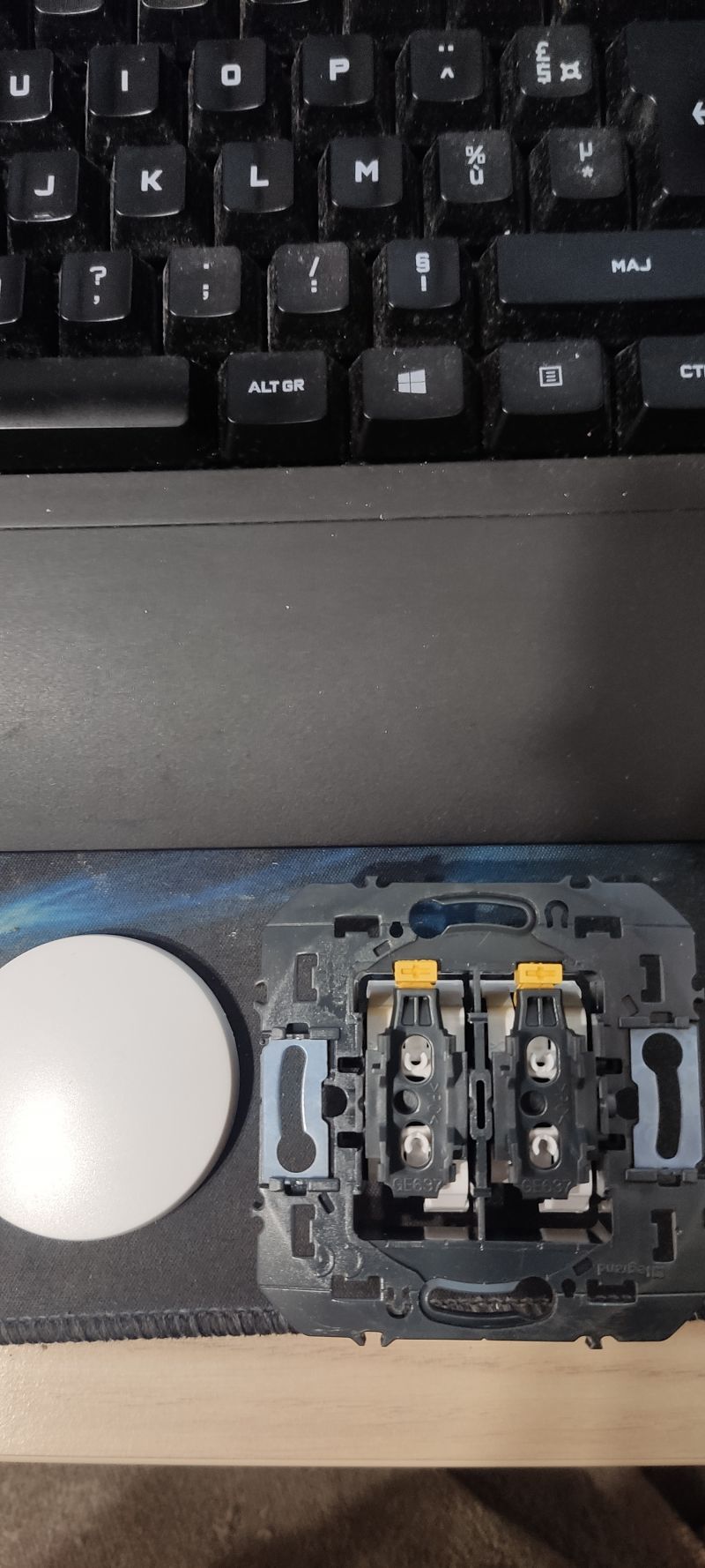

Salut, non pas possible à faire, il vous faut des doubles interrupteurs !
Personnellement, je n'achète pas de double interrupteur, ni d'interrupteur plus poussoir, ni de double poussoir ! Je préfère acheter la ref 600031 qui permet de faire tout cela.
Sur votre produit, enlever le doigt, et dit moi-ci vous voyer ces pièces jaunes !
Bizarre quand même, si la première photo montre ce qu'il y avait avant, un "6000 08" est un double poussoir. Donc utilisation avec télérupteur.
hexamatic bien vu
ça manque aussi de griffes dooxie 600049
