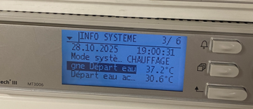

J'ai deux PAC en cascade (fonctionnement en loi d'eau uniquement - sans thermostat intérieur) :
- DAIKIN Altherma 3 HT 16
Fonctionnement :
La gestion de ces PAC se fait via un contrôleur MicroTech III qui fait la moyenne des températures extérieures des deux groupes et applique la loi d'eau.
Utilisation d'un ballon tampon de 200L, ballon ECS de 200L déporté via une V3V.
Sauf que j'ai un problème :
Pour la demande de température au niveau du ballon tampon, celle ci n'est jamais atteinte; par exemple pour une demande de 38° de consigne, elle reste à ~34° (capteur présent au niveau du haut du ballon).
Hier, le second groupe était en mode chauffe "ECS" donc la V3V c'est mise en position pour chauffer le ballon ECS.
Pendant ce temps, le premier groupe qui est censé chauffer l'eau pour le ballon tampon, ne fait rien, à part démarrer la pompe du circulateur interne (48L/min) puis démarre le compresseur pour ~2min et rebelote !
Donc pendant ce temps le ballon ne chauffe pas plus !

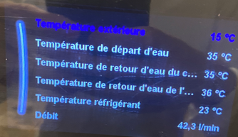

Je me suis aperçu que les températures de départ eau et de retour sont identiques.
Voici une photo (le problème est le même pour une température extérieure moindre) :
Et l'affichage sur le MicroTech III :
Auriez vous une idée ?

Bon, je pense avoir trouvé la solution : une vanne de mélange était fermée.
