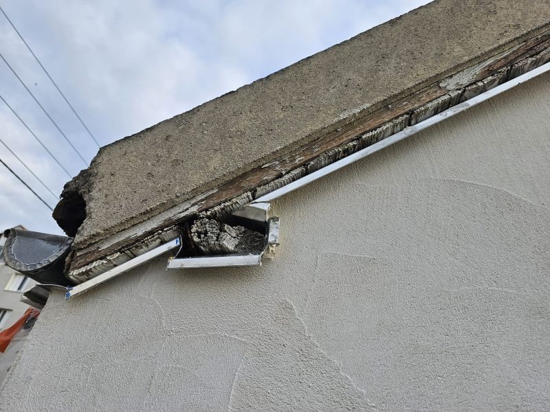

Une isolation thermique par l'extérieur (ITE) est en cours sur ma maison et je me pose des questions sur l'état de mes rives et panne de toit que voici :

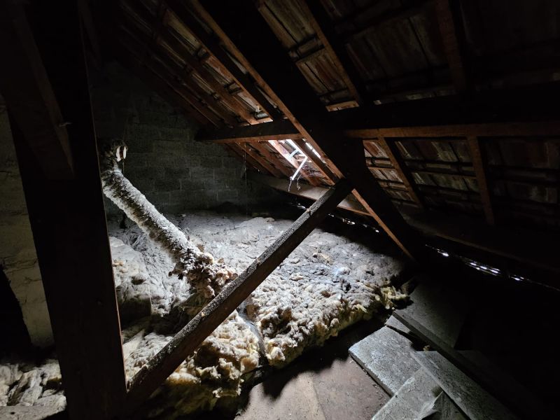

Vu de l'intérieur pour ce même coté :
J'avais fait appel à un couvreur qui m'avait dit qu'un décapage puis une peinture était suffisant mais là, l'artisan qui fait l'isolation m'indique qu'il va le recouvrir d'une planche en bois pour faire la finition.
Du coup je me pose des questions car en regardant de plus près, ces lambris et le bout des pannes semblent quand même en mauvais état. Mais vu de l'intérieur, je ne vois pas de dégâts apparent donc à priori pas d'infiltration ou de fuite.
Une fois que les finitions seront faites, je n'aurais plus d'accès mais en même temps ces parties seront protégés des intempéries.
Est-ce que je m'inquiète pour rien ? ou je devrais faire appel à un autre couvreur pour changer mes rives de toit ?

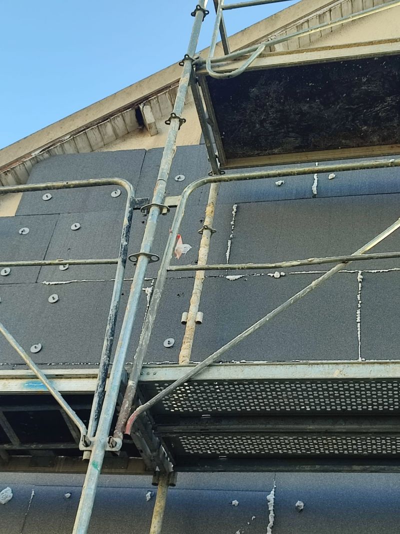

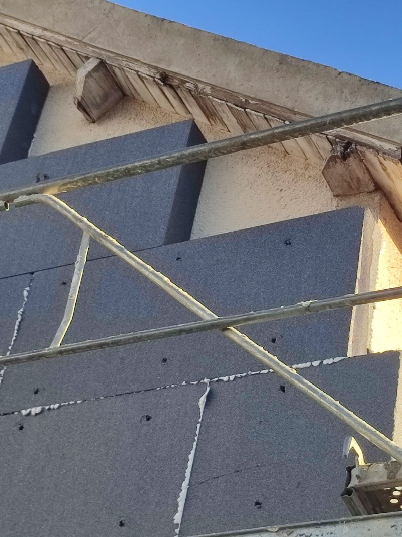

Bon, les artisants ont fini l'ITE et ont mis une couvertine entre l'isolant et les planches et panne de rive de toit :
Il propose pour 450€ de mettre une sorte de planche devant mais ça à l'air trop amateur, je vais lui demander un devis pour mettre une sorte de bande de rive qui prend l'ensemble (la partie en mortier + les bandes de rives + pannes)

Ce problème n'a pas été évoqué lorsqu'ils ont fait leur offre d'isolation de facade?!
Pourquoi la sous face ( frisette) n'a pas été enlevée pour qu'ils remontent l'isolant jusqu'aux arases ?
Les pannes pourries étaient pourries jusqu'au où ?
Du coup le chevron de rive est dans quel état ?
Si vous vous demandiez si vous aviez fait le bon choix sur le choix de l'entreprise, vous avez la réponse
