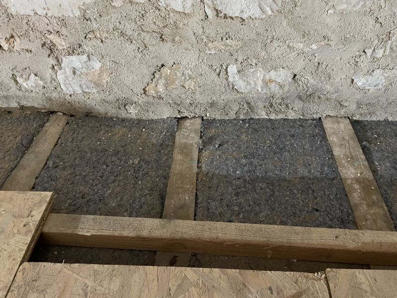

Le "problème" : le plancher intermédiaire est un plancher bois traditionnel, sous parquet massif.
Les solives sont directement fichées dans les murs extérieurs et posent au centre sur le mur de refend principal.
J'ai isolé entre les deux étages pour l'aspect phonique mais aussi thermique avec de l'isolant recyclé type métisse/végétal de 120+60 mm en deux couches croisées.

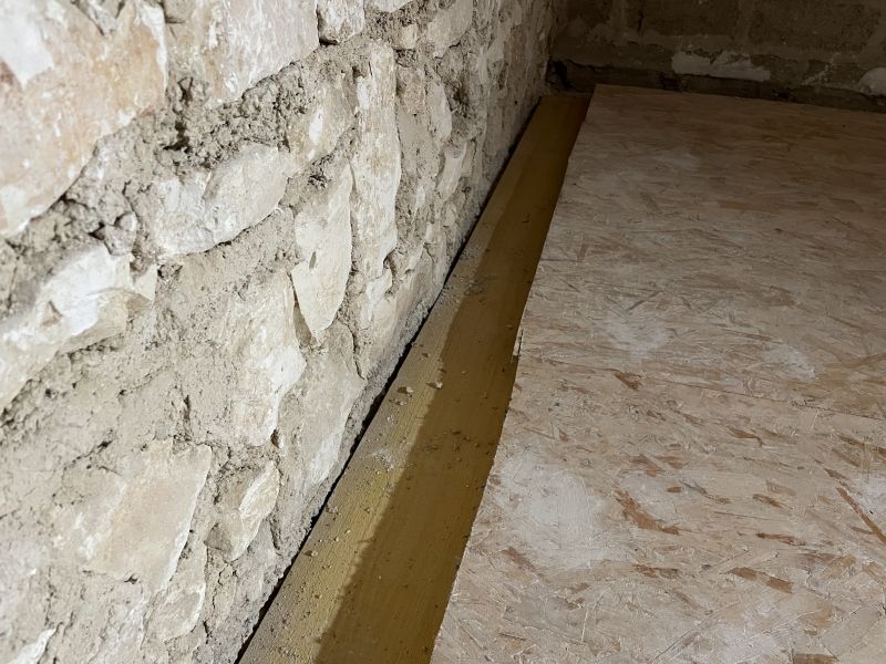

J'ai conservé les plafonds en bacula (lattis bois plâtré) et j'ai reposé intégralement ou presque le parquet en chêne d'origine. Sachant que les deux niveaux auront un différentiel de 7 ou 8 degrés maximum, je n'ai pas posé de pare vapeur ou frein vapeur, sachant la difficulté que ce serait pour l'avoir parfaitement continu et les dégats potentiels si fente ou défaut d'étanchéité. Sauf qu'à présent, alors que les artisans viennent bientôt isoler les murs au premier, je continue à me questionner sur le risque de point de rosée dans l'isolant au niveau du contact avec les murs extérieurs, point de rosée qui pourrait mettre en péril toute la structure, toutes les extrémités des poutres. Je précise que j'ai posé un bloc VMC qui extrait l'air pour le RDC, et un second qui extrait l'air du 1er (super ventilé !).
Un avis sur la question ?
Les artisans m'ont indiqué que de laisser 10 cms de vide entre les murs et l'isolant serait pire que tout car cela créerait un espace froid sous l'isolant des murs. En photo : illustration de mon propos, isolant entre solives + système sur lequel reposera l'isolation des murs, une bête planche fixée aux solives

Votre interrogation est pertinente : sans pare-vapeur continu, la vapeur d'air chaude peut migrer et condenser lorsque la température devient assez basse dans l'isolant au droit des murs extérieurs ou des extrémités de poutres. En revanche, un écart de seulement 7-8 °C et une VMC fonctionnelle diminuent le risque. Les ventilations d'extraction sur chaque niveau sont un point positif pour limiter l'humidité ambiante qui pousse la vapeur vers la structure.
Garder 10 cm de vide entre isolant et mur n'est pas une bonne idée si cela crée des courants de convection ou coupe la continuité thermique : les jonctions plancher/mur sont des lieux sensibles. Idées générales à envisager : maintenir la continuité de l'isolant jusqu'au mur, soigner l'étanchéité à l'air au droit des solives, et favoriser des produits perméants à la vapeur si vous voulez permettre le séchage. Une membrane hygrovariable ou une solution limitant l'apport de vapeur depuis la zone chauffée peuvent être intéressantes, mais leur mise en uvre doit être adaptée au bati.
Pour la suite, faites appel à un technicien local (charpentier/thermicien) ou envisagez une simulation hygrothermique pour lever les doutes sur le risque de point de rosée. Je ne fais pas de diagnostic engageant ici, simplement des pistes prudentes.
