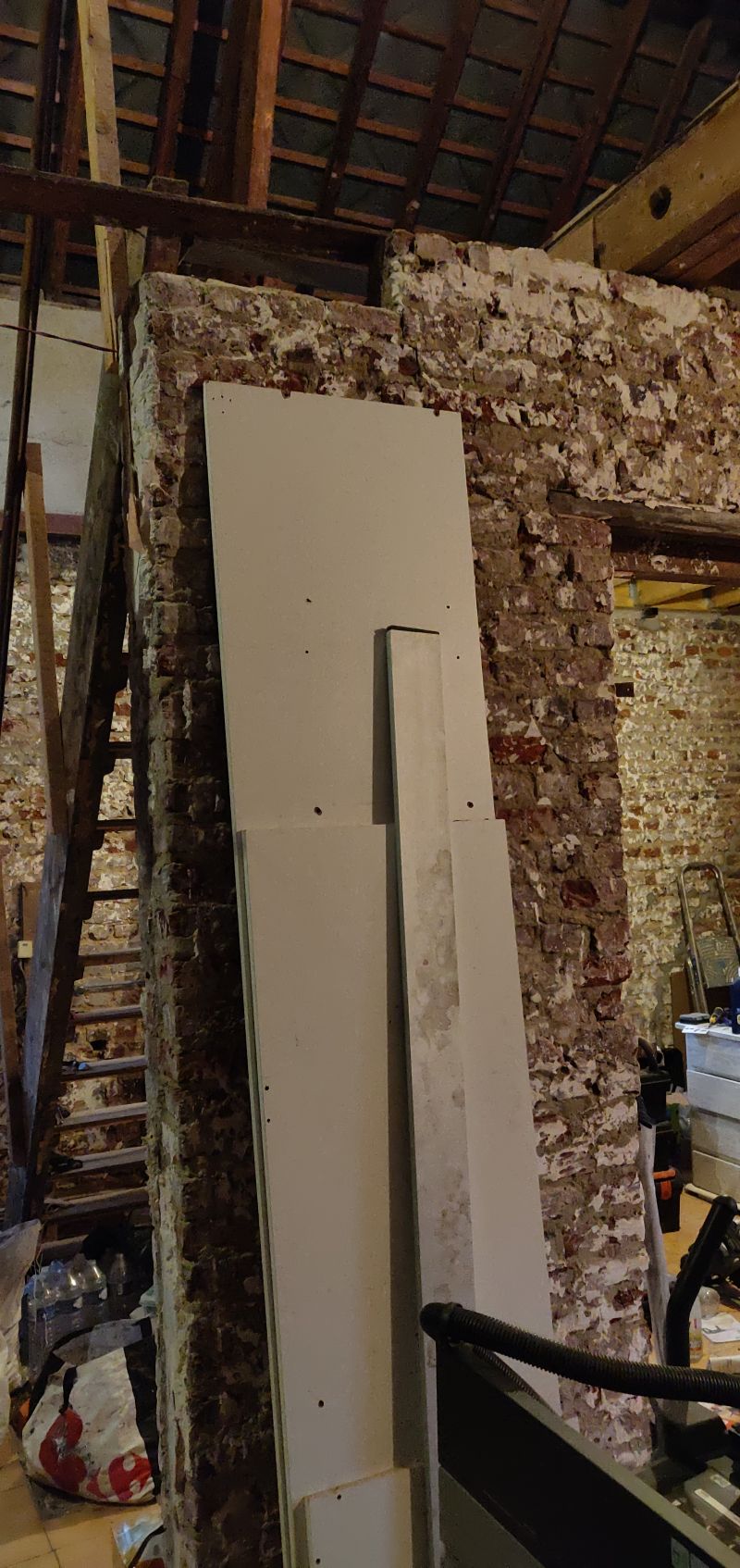

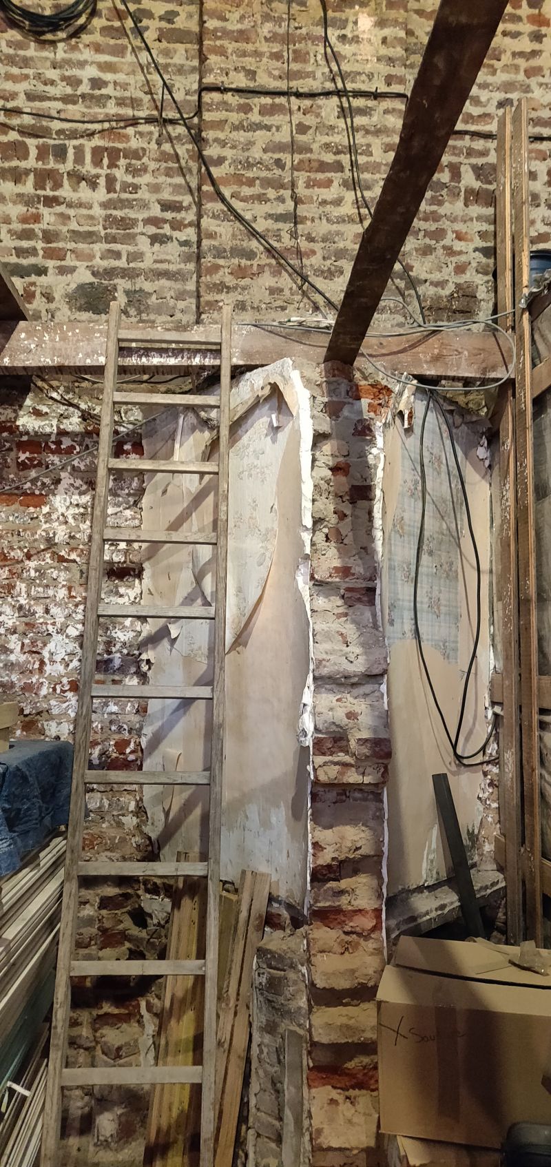

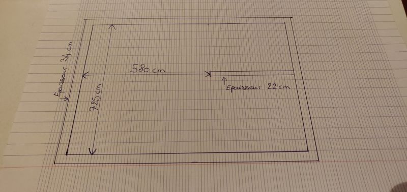

Propriétaire d'une maison de 1930 en briques pleines, nous souhaitons ouvrir les espaces, c'est chose faite en ayant supprimé un mur en briques de 22cm d'épaisseur qui soutenait uniquement le solivage d'origine (pas de mur à l'étage).
Je dois donc mettre en place un heb qui reposera d'un côté sur le mur restant de 22cm d'épaisseur et dans le pignon qui fait 34cm d'épaisseur.
La portée sera de 5,80m et l'heb devra supporter 42m2 qu'il se parlera avec des muralieres de chaque côté.
Sur cette structure il y aura 2 chambres et une salle de bain avec douche et lavabo.
Je vous joint un croquis pour planter le décor et les 2 photos où devra reposer les extrémités de l'heb. À savoir qu'une dalle sera mise en place au RDC donc s'il faut faire des travaux supplémentaires pour la reprise de charge c'est faisable.
Ma question est "toute simple", quel est le meilleur moyen afin que l'heb et les fondations puissent absorber la charge ?

Pour les appuis, je ne sais pas trop, je me demande même si ce type de mur (en brique pleine de 1930) dispose réellement de fondations.
Par contre, les efforts transmis par la poutre se diffusent dans la maçonnerie suivant un cône de répartition de 45°, donc la charge ne sera pas concentrée en un seul point.
Pour l’HEB, dans la descente de charges indiquée ci-dessous, j’ai pris en compte un revêtement lourd (chape 50 mm + carrelage). J’obtiens une charge pondérée (à l’ELU) d’environ 51,722 kN (5,172 T) sur chaque appui. Un HEB 200 en S235 serait le minimum à prévoir.

Merci pour tout ces calculs. Le plancher sera composé de madrier 75x225, d'osb 18mm et de parquet stratifié.
Chose que je peux vérifier ou que je verrai par la suite car une dalle avec hérisson doit être réalisé.
Tu parles de 5,172T sur chaque appui, celà voudrais dire que l'heb devra supporter plus de 10T?
En me basant sur 250kg de charge (tout compris ) au M2 j'arrive à 10,5T pour 42m2. Il serait possible de calculer de nouveau avec ces informations ?

Merci bien pour tout ces renseignements. Donc il sera préférable de rester sur du heb 200. Je vais regarder cette semaine pour les fondations... Est-ce que tu sais si la charge verticale peut être reprise par les briques pleines et quelle longueur d'assise il faudrait de chaque côté de l'heb? D'un côté je pense supprimer une largeur du mur (ancien mur pour les solives) et les remplacer par des parpaings à chaînage vertical, et de l'autre certainement un ipn ou autre adossé au mur, serait-ce une bonne chose de renforcer de cette manière ? À condition bien sûr qu'il y a bien des fondations.
Dept : Pas De Calais
Env. 100 message Paris
Audav a écrit:Merci bien pour tout ces renseignements. Donc il sera préférable de rester sur du heb 200. Je vais regarder cette semaine pour les fondations... Est-ce que tu sais si la charge verticale peut être reprise par les briques pleines et quelle longueur d'assise il faudrait de chaque côté de l'heb? D'un côté je pense supprimer une largeur du mur (ancien mur pour les solives) et les remplacer par des parpaings à chaînage vertical, et de l'autre certainement un ipn ou autre adossé au mur, serait-ce une bonne chose de renforcer de cette manière ? À condition bien sûr qu'il y a bien des fondations.
Comme ça, je n’en suis pas sûr, donc à vérifier. Je ne connais pas bien la maçonnerie ancienne, donc je ne voudrais pas dire de conneries.
Ici, La charge maximale que doit supporter la maçonnerie serait de : 1,330 * 5,80 / 2 = 3,857 T (pour la poutre uniquement), sachant que la charge réelle appliquée sera inférieure.
J’aurais quand même tendance à penser que ce genre de maçonnerie en brique pourrait, en temps normal, reprendre cette charge sans trop de problèmes. Pour la longueur d’appui, pour ne pas prendre de risques, je recommanderais au moins 15 cm côté mur de façade (celui de 34 cm d'épais).
Pour le mur de refend, vous pouvez prévoir un appui un peu plus grand.
Avec un HEB 200 appuyé de 15 cm sur la maçonnerie, la pression max serait de 1,286 MPa. Je n'ai pas d'ordre de grandeur pour ce genre de mur, mais si vous voulez réduire cette pression, il est aussi possible de prévoir une assise en béton armé pour répartir la charge sur une surface plus large.
Pensez aussi que la charge est transmise dans le mur sous forme d’un cône de diffusion à environ 45°:
-> Pour une charge ponctuelle de 3,857 T appliquée à 3,00 m au-dessus de la "fondation", vous obtenez une charge linéaire de 3,857 / (2*3,00) = 0,642 T/m à la base du mur.
En revanche, la charge sera transmise à la verticale si vous placez un chaînage vertical ou un poteau juste en dessous. Ça peut être une solution si votre mur ne peut pas reprendre cette charge, mais je ne suis pas certain que ce soit vraiment utile.
Peut-être que quelqu’un qui connaît mieux les aspects techniques et la mise en œuvre pourra confirmer ou infirmer tout ça ?

Je ne pensais pas que 15cm d'assise dans le mur de 34cm avec une assise en béton armé pourrait convenir, bien sûr en ayant la fondation là dessous. J'ai bien noté la diffusion à 45° dans le précédent message. Pour le chaînage vertical je suis d'accord , dans ce cas peut-être faire également une assise en béton armé et de plus je peux faire cette assise sur 50cm, cela devrait encore plus répartir la charge, même si j'ai une ouverture de porte qui sera à environ 2m du début du mur de refend?
Concernant la diffusion de la charge à 45°, il faut que les briques s'entrecroisent je suppose ? Je pose cette question car côté mur porteur où l'heb doit s'insérer, je vais supprimer la partie cheminée au RDC,donc je vais devoir remplir cette espace vide, il serait peut-être judicieux de recréer la maçonnerie comme il se doit ou peut-être une autre solution.
