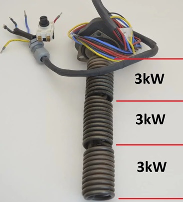

Pour les possesseurs de PAC Atlantic Extensa-Excellia, concernant la résistance d'appoint de 2x3kW en option du ballon condenseur (ou corps de chauffe), certaines résistances, notamment la réf 073985, peuvent aller jusqu'à 9kW alors qu'elles sont vendues pour 6kW.

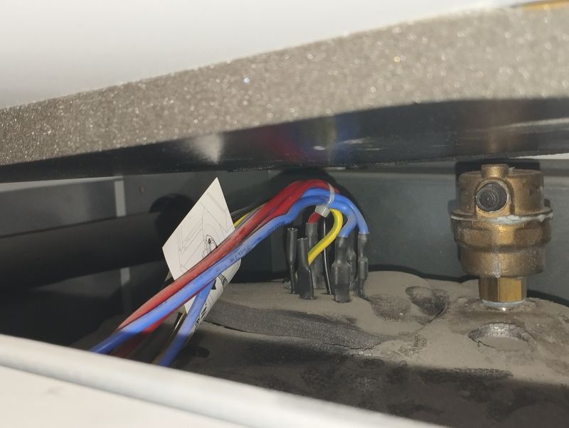

Sur le dessus de la résistance il doit y avoir 2 cosses non utilisées et sur la plaque acier il est gravé 3x3kW à coté de la référence.
Ci-dessous les 3 enroulements.
Si besoin, il pourrait être possible d'étager en 1x3kW + 2x3kW pour augmenter la puissance (en redimensionnant si besoin le matériel électrique en amont) ou bien simplement changer d'enroulement si un est HS (notamment le 1er étage qui est le plus sollicité par la PAC) le tout sans avoir à démonter la résistance du ballon condenseur.

Bonjour paringil ,
En effet il y a 2 cosses non utilisées, as tu eu des Pb de résistance pour avoir exploré ce point ?

J'ai fait l'aquisition dernièrement d'un module hydraulique alfea extensa DUO complet équipé 2 circuits pour 200€ sur Leboncoin, module que j'ai démonté intégralement pour des raisons d'incombrement. Une fois le démontage effectué, cela ne prends pas beaucoup de place (j'ai jeté toute la tôlerie). Reste le ballon ECS qui lui est imposant...
Tout est fonctionel sauf le ballon condenseur qui est HS (serpentin interne percé) mais que je vais quand même garder car il pourrait éventuellement être utilisé un jour en cas de transformation de la PAC en chaudière électrique.
C'est donc lors du démontage que j'ai pu constater cette possibilité.
