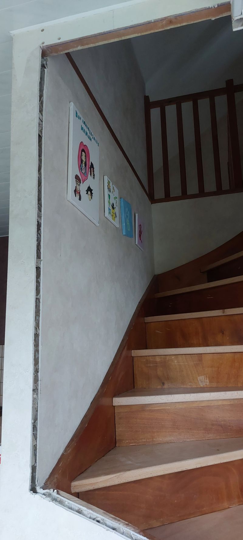

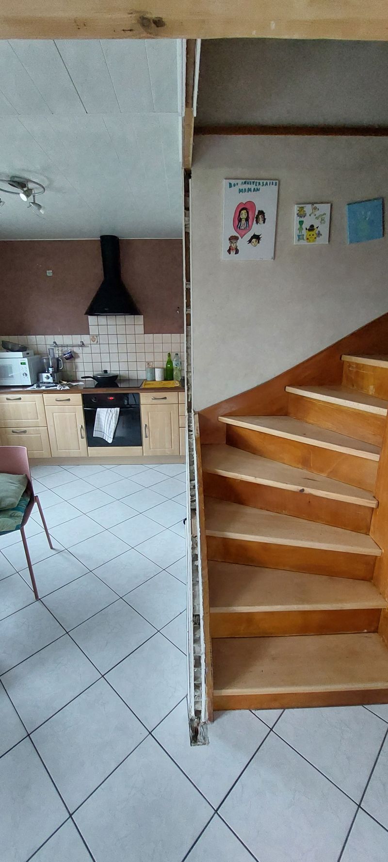

J'ai retiré une partie de cloison au niveau de ma cage d'escaliers pour avoir une sensation d'espace et plus de lumière. Mais à présent je ne sais pas comment m'y prendre pour restaurer au niveau du plafond, de l'angle du mur et le long de l'escalier pour que ça soit propre, solide et esthétique !
Je précise que je suis totalement débutante dans ce domaine! Ne me proposez pas des choses trop compliquée svp!
Merci pour votre aide.

Le plus simple est sûrement de bien poncer les arêtes du placo pour le mettre de niveau (en traçant un trait à la règle), de boucher les alvéoles avec du carton par exemple, de les remplir au MAP et de poser une cornière en bois ou autre matière.

Merci pour vos conseils. J'ai du coup 2 questions:
- pourquoi utiliser du MAP plutôt qu'un enduit de rebouchage classique ?
- la cloison qui est dans la partie basse des escaliers est courbée, comment alors poser une cornière en bois qui ne sera j'imagine pas  suffisamment souple pour suivre la courbure ?

Je ne vois pas de courbure sur les photos.
Vous pouvez aussi utiliser des chants plats, que vous pourrez courber, pointer, coller.
Autre option : tout enduire, faire des bandes, repeindre le mur cuisine/séjour.
Du MAP (assez dur) plutôt que de l'enduit de rebouchage qui va couler au fond de la cloison, qui ne tiendra pas.

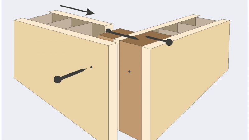

J'enlèverais les alvéoles en carton pour glisser des tasseaux en bois (comme sur l'image).
Le visser à l'escalier pour rigidifier l'ensemble.
Cela permettrait d'y visser ensuite des plaques de plâtre.
Mais avec les étapes d'enduits, c'est plus compliqué que de fixer un nez de cloison ou une latte en bois comme proposé précédemment.
Bon courage
