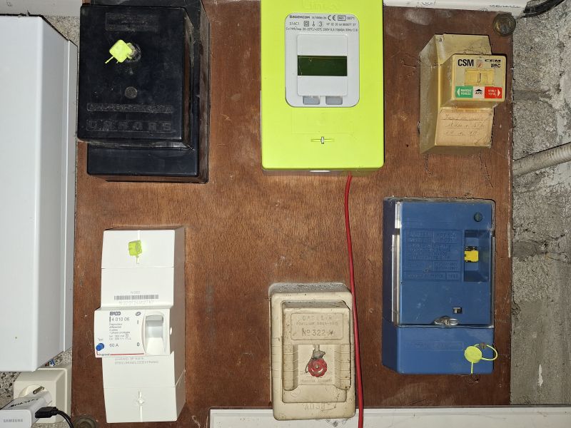

je me suis récemment penché sur mon compteur Linky et sur tous le tableau "EDF"

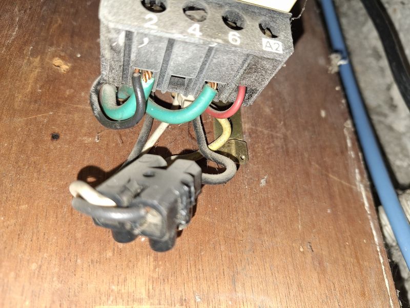

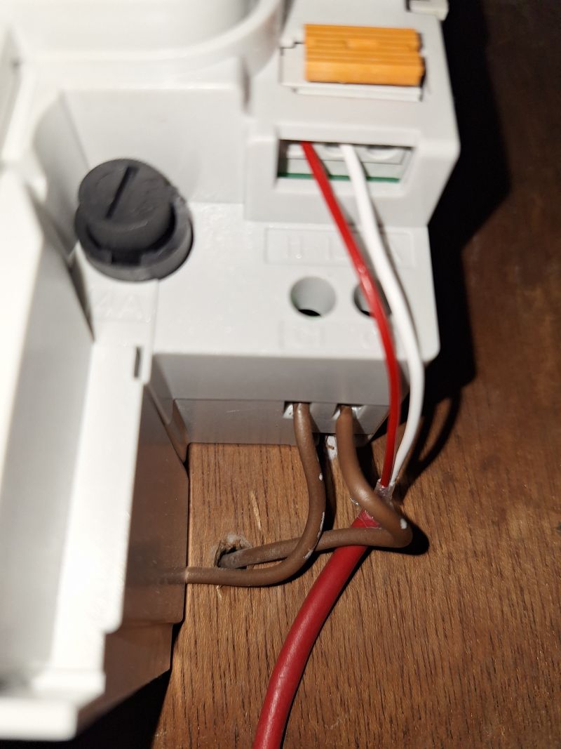

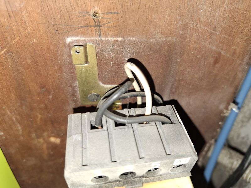

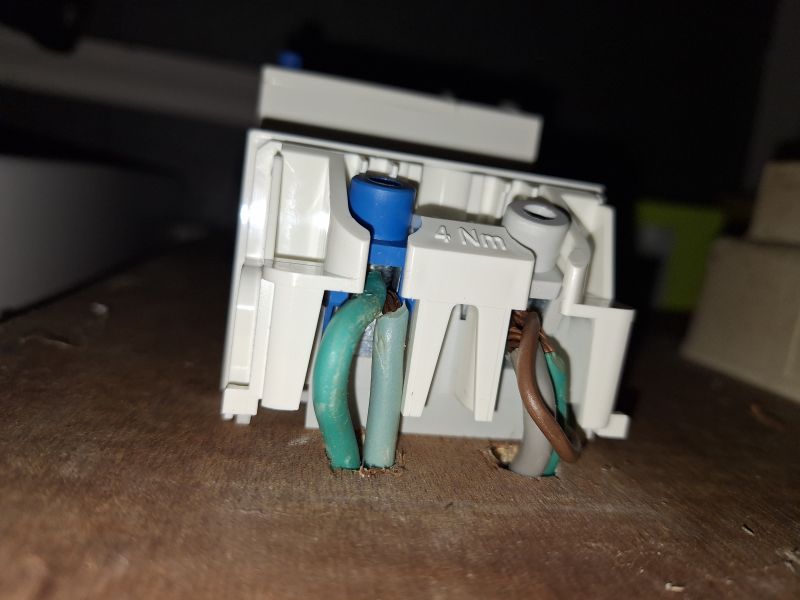

en regardant de plus prêt, je me suis aperçu que sur le Disjoncteur (en bas a droite) il y avait 5 fils de branché:
- phase et Neutre allant sur mon tableau électrique
- phase et neutre allant sur le boitier CSM
- phase allant sur une des bornes C1/C2 du Linky
Je dois changer les fils allant a mon tableau (actuellement c'est du 6mm²).
Je n'utilise plus ce boitier (j'utilise un contacteur piloté par de la domotique)
Puis-je simplement les déconnecter entre le Linky et le CSM ?
D'autant plus que si j'ai bien compris le boitier CSM n'est rien d'autre qu'un relais (ou contacteur) piloté par le Linky. Enfin je suppose car la je vois un marron sortant du Linky et un rouge allant que la borne A2 du CSM... Est-ce ça peut passer par un autre boitier (celui en bas a droite ???)

Je ne suis pas électricien, simplement amateur. Mais je ferais comme vous : je supprimerais le CSM et deconnecterais également le boitier bleu qui semble être un boitier Tempo. Utilisez-vous ce type de tarification ?
Pour le contact J/N (bornes C1 et C2) du Linky, je pense que la norme impose aujourd'hui que la phase provienne d'un disjoncteur 2A présent au tableau. Mais si de toute façon, vous ne l'utilisez pas, vous pouvez l'enlever je pense.
Vous n'êtes pas habilité à intervenir sur ce tableau (danger de mort).
Dommage, tout ce matériel aurait dû être déposé lors de la mise en service du Linky.
Il faut savoir par exemple que le boitier bleu (ancien relais récepteur EJP) est alimenté directement avant le compteur pour d'une part être en réception permanente des trames pulsadis et d'autre part ne pas faire subir la consommation de ce boitier à l'abonné. Donc pas de mise hors tension possible. Il est cependant protégé par les fusibles placés dans le boitier en bas au milieu du tableau. Tout ceci est plombé et donc interdiction formelle d'y toucher
