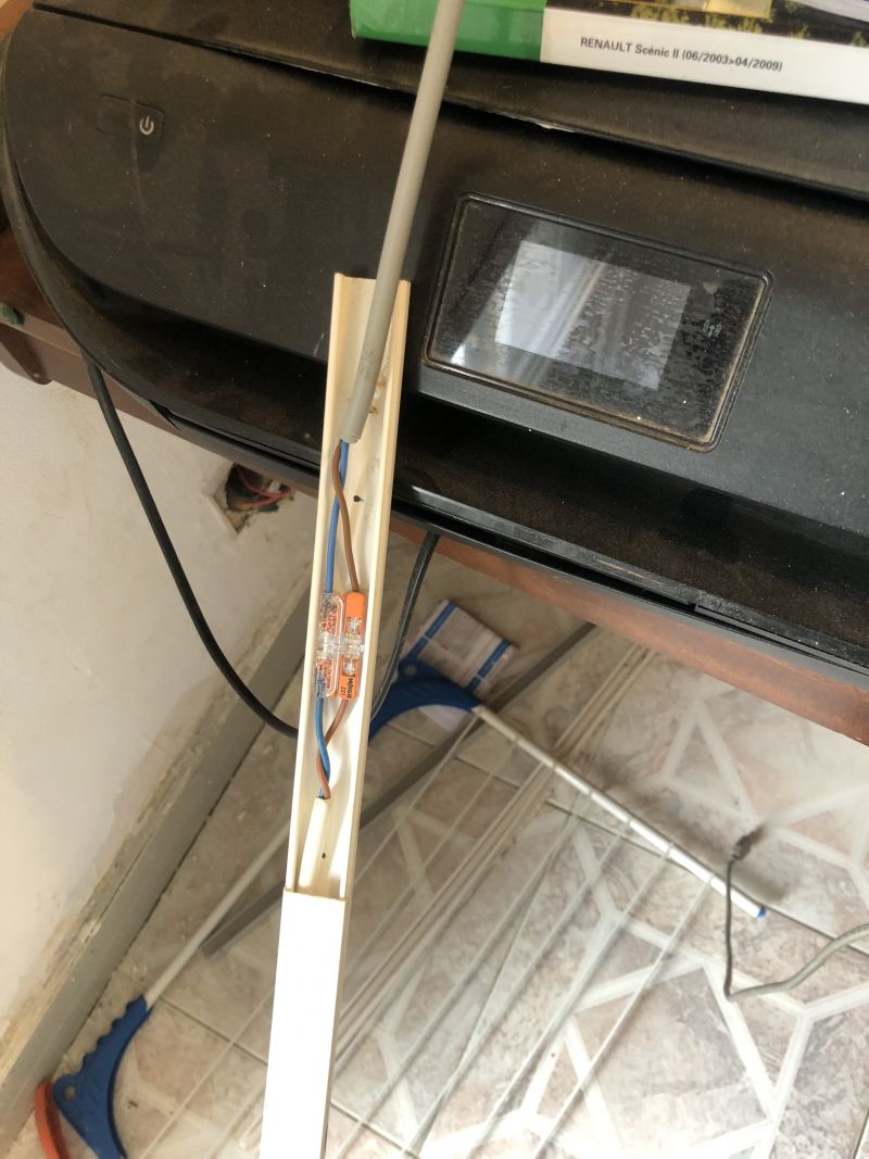

je mets une photo pour savoir si cela est autorisé ou non
Ppeut t'on mettre aussi des dominos Si ça rentre?
De : Voisins Le Bretonneux (78)
C'est autorisé, s'il y a un couvercle

Merci, il y a un couvercle bie sur je l'ai juste glissé pour la photo

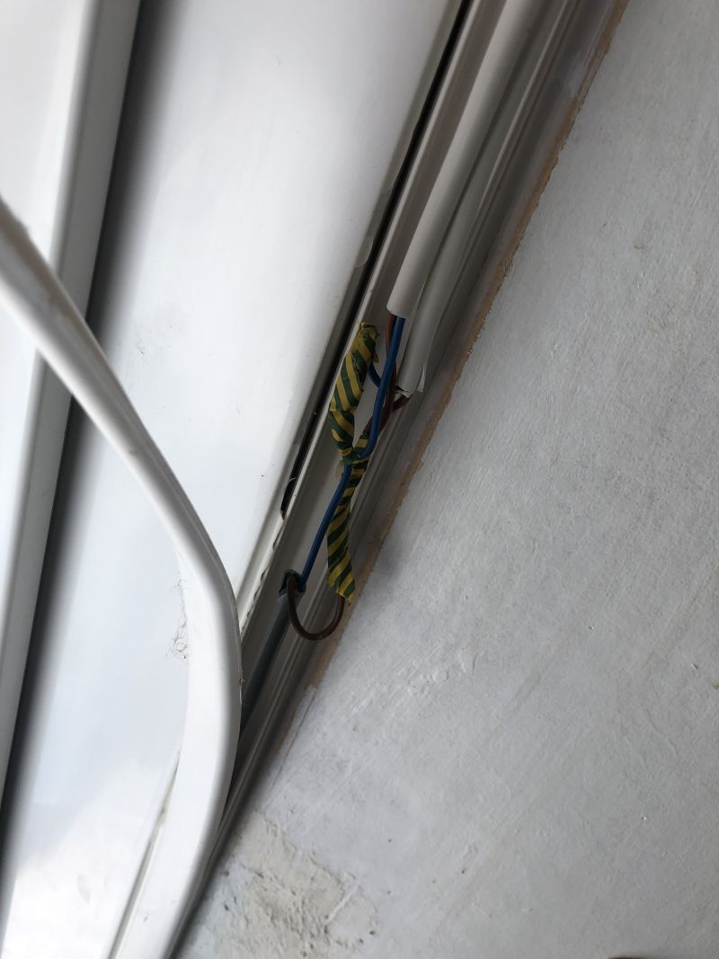

J'ai eu un doute aussi sur le granchement de mes volets roulants car je le suis aperçu que le cable csortant était blanc et au branchement c'était gris et voilà ce que j'ai trouvé , ça s'appelle une épissure (fils entortillé entre eux dans une goulotte avec du ruban collant vert jaune facile à dérouler,je l'ai fait pour la photo

C'est sûr que sur cette photo, ce n'est pas correct.

Merci il y a des chances que ce soit la même chose à différents endroits , mais je voulais être sur, il faut donc au minimum un connecteur comme sur la premiere photo. ou à défaut un domino?

Oui un connexion propre avec domino ou borne à connexion auto.

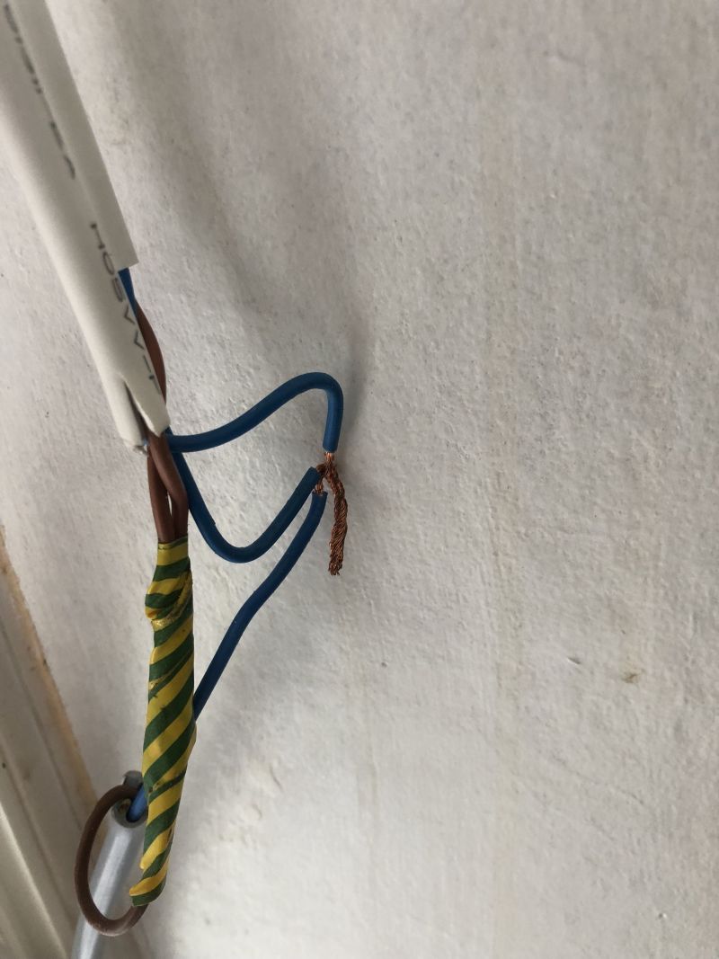

merci, une dernière question car on trouve un peu de tout .
je viens de trouver aussi des épissures (brins multifils torsadés entre eux et avec en plus une soudure à l'étain , le tout gainé par de la gaine rétractable.
je suppose que c'est interdit aussi, mais on voit que ça se fait encore.
que faut t'il en penser?
