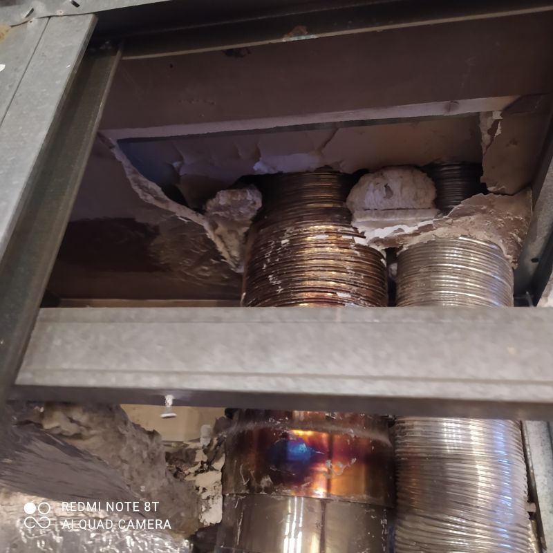

Bjr tout nouveau parmis vous j'ai bien essayé de trouver le menu présentation chose que je fait sur chaque forum mais pas trouvé donc je le fait rapide ici propriétaire depuis 10 ans  en Essonne j'ai rénové en grande partie ma maison  maintenant revenons à se qui m'amène parmis vous j'ai entrepris ya qq jour de refaire les fissures au plafond près de ma hotte et en regardant par les grilles de la hotte je me suis aperçu que la plaque et l, isolant du sas de décompression était tombé je dois donc casser ma hotte et refaire tout sa  après avoir bien parcouru le net pour me renseigner
Plusieurs questions pour ceux qui connaissent bien
Pour info j'ai une cheminée avec insert et conduit tubee
1 je compte refaire la hotte en doublant l'épaisseur de placo bien sûr placo rose mais je me posais la question si la seconde couche de placo devait être impérativement en rose  car par soucis économique vue que il me reste du placo standard qui me debarraserai
2  j'ai vue que les grilles du sas de décompression devait être décalé en hauteur doit il en être de même pour celle de la hotte et qu'elle hauteur serais le mieux
3   ya un faut plafond mais au niveau du plafond en dur ou le tubage entre dans le conduit est-ce que cela doit être scellé ou étanche ou bien doit on laissé comme sa la je ne sais pas si je me suis bien fait comprendre
 Merci d'avance pour vos conseils avisés

 Photos de l'installation ?
 Les grilles de sorties d'air chaud peuvent être au même niveau .
 Deuxième couche en placo normal : pas d'interdiction .
 Le tubage : je demande à voir !

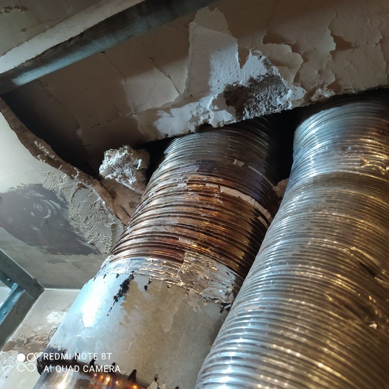

Bsr voila hotte demonté dsl je ne suis pas trop a l'aise avec l'info donc pas reussi a mettre se message avec les photos donc le panneau fesant office de sas de décompression écroulé avec la laine et également le faut plafond
sur la seconde photo on vois le faut plafond casser et en bas a gauche le reste de laine qui avais au niveau de sas de décompression sur la 1ere le tube fumée et tubage du récupérateur d'air chaud entrant dans le conduit de cheminer
ma question était este qu a se niveau la sa doit être étanche et idem au niveau du faut plafond du coup je veux dire par étanche évite que l'air chaud du sas de décompression n'entre se propagé entre le faux plafond et le plafond et du meme coup dans le conduit ???
2e question en quoi faut il mieux refaire le faut plafond
merci d'avance

il faut tout refaire ! et le conduit d'air chaud dans le conduit de fumée ...c'est interdit !

Bon du coup bien plus de boulot que je ne pensait mais donc après je devrais donc isoler (bouché) le conduit il me semble que c, était fait il reste du plâtre ou map a l'arrière et de quelle manière
pareil au niveau de l'étanchéité du sas de décompression j'ai vue sur le net certains avec la laine / alu et d'autre avec un cordon de map ou joint
Et du coup une autre question est ce que c'est possible de coller les panneaux de laine/alu au mur arrière au map la colle spéciale ne se vend que en pot de 15 kilos et j'ai juste 2 panneaux
