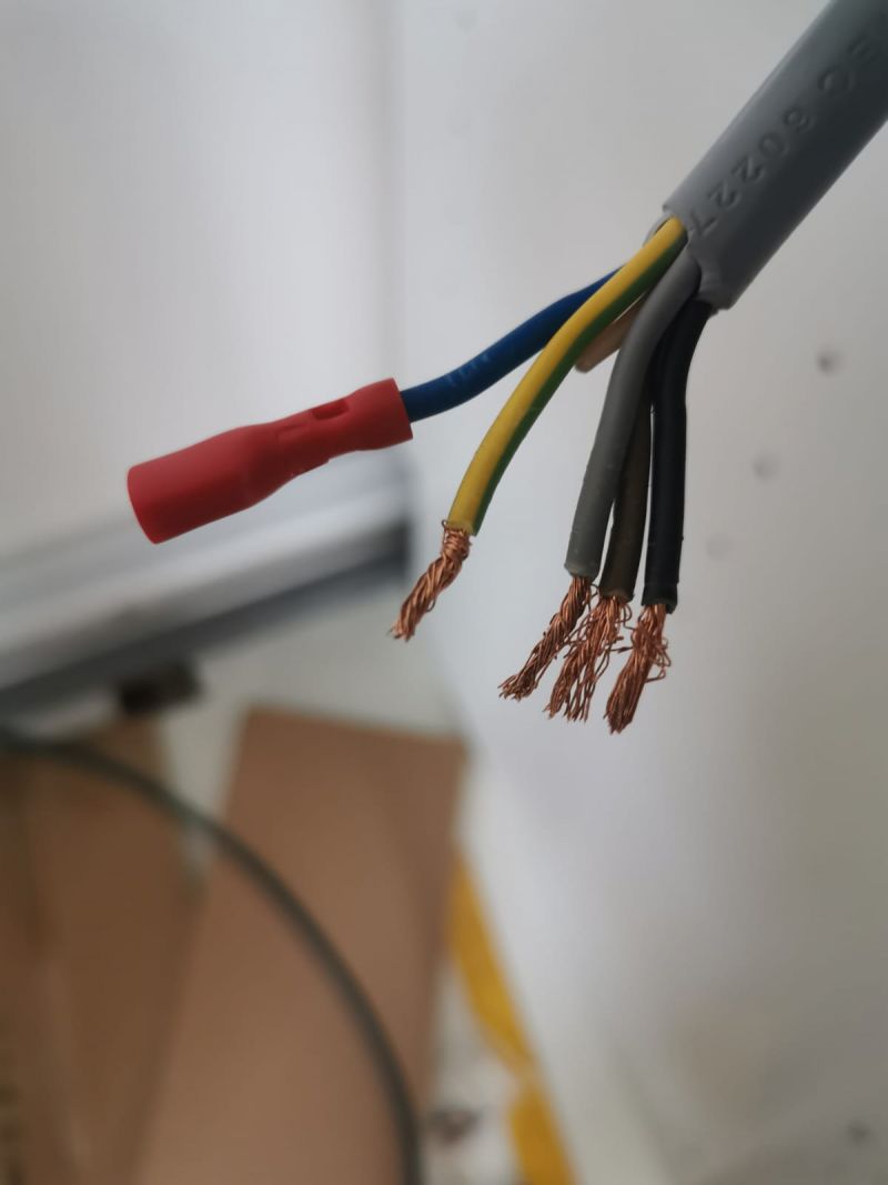

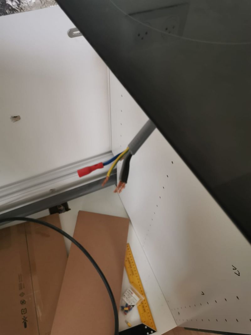

Bonjour j'avais acheté il y a quelques années une plaque de cuisson marque sauter de qualité pour 3 fois rien sur leboncoin, un bon prix car le câble à l'arrière était coupé très court moins de 10cm... voir photo. J'avais donc mis une boite de dérivation avec des wago 32A sur un gros cable 3G6 sous la plaque pour la brancher sur ma prise à 3 autre wagos dans la prise murale.
Mais cette année je refais la cuisine et sous la plaque je vais avoir un four et ca passera pas à priori cette boite de dérivation juste sous la plaque. Pour un gain de place, j'ai donc voulu relier les 5 câbles 2,5mm de la plaque, aux 3 câbles de 6mm du 3G6 via des cosses à sertir et une gaine thermoretractables par câble, donc 3 gaines + et une dernière grosse gaine sur le tout... j'ai pris des cosses plate et après coup je me suis que c'était peut être pas adapté à du 32A et des plaques de 7000 watts cette idée ?
sinon faut-il d'autres types de cosses ?
Car là remettre une boite de dérivation même très plate ne passera pas et démonter la plaque me semble galère pour changer les câbles depuis l'intérieur... merci de votre aide.

Tu n'aurais pas par hasard sous la plaque un cache (généralement maintenu avec un vis) sous lequel est branché ce bout de câble?
Tu pourrais ainsi te connecter directement sur le bornier de la plaque avec ton nouveau câble

Je fais un retour quand même, j'ai finalement démonter la plaque et coupé les câbles depuis l'intérieur et mis des wago 32A à l'intérieur, pour refaire sortir un câble tout proprement sans boite de dérivation ou cosses etc, raccords douteux. Pas de cache non.
