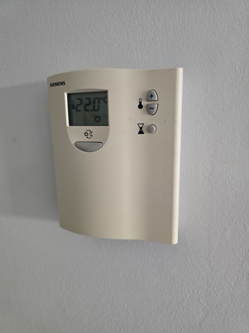

Je souhaiterais remplacer l'un des 2 thermostats d'ambiance comme celui en photo. Plancher chauffant  géothermie eau/eau. Est-ce possible de n'en remplacer qu'un sur les deux ?
Si oui quel modèle envisager sachant que l'idée étant de gérer plus simplement les jours rouges TEMPO.

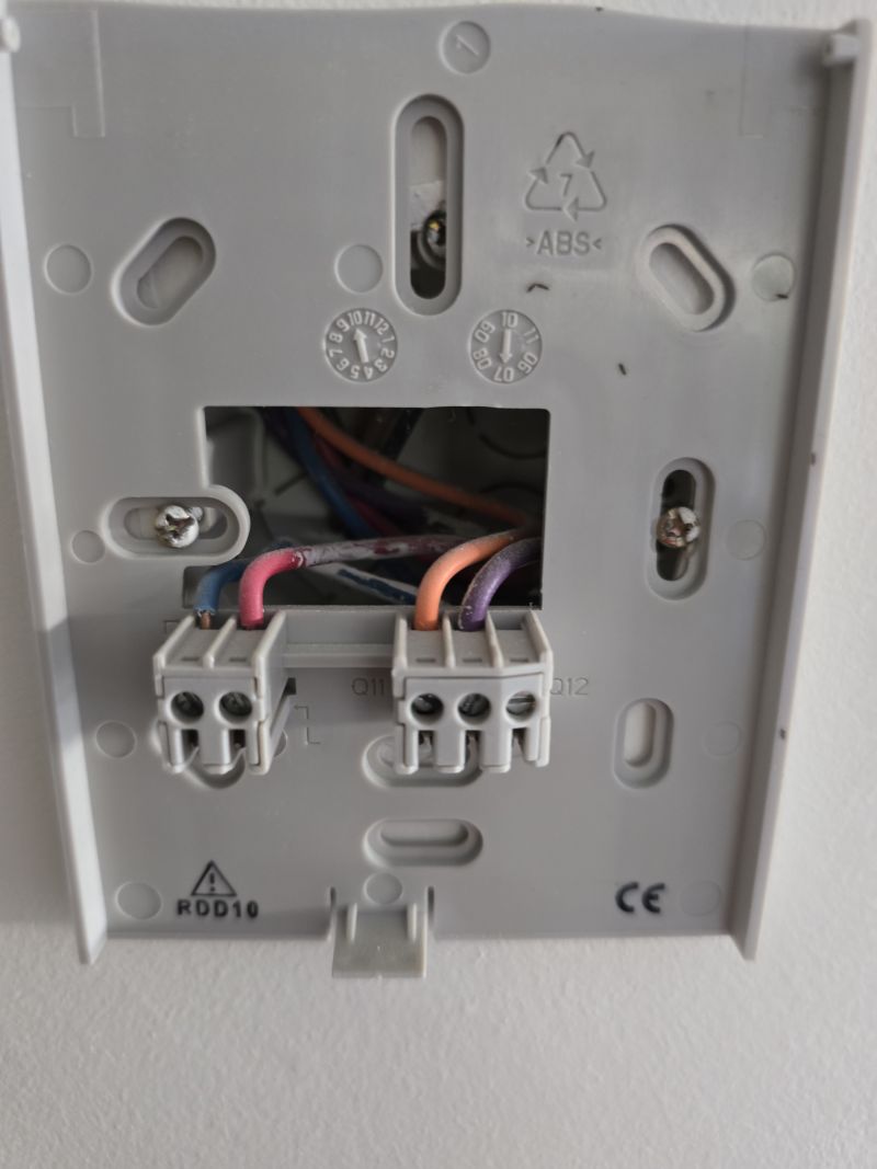

Voilà le branchement de celui-ci pour plus de précisions :

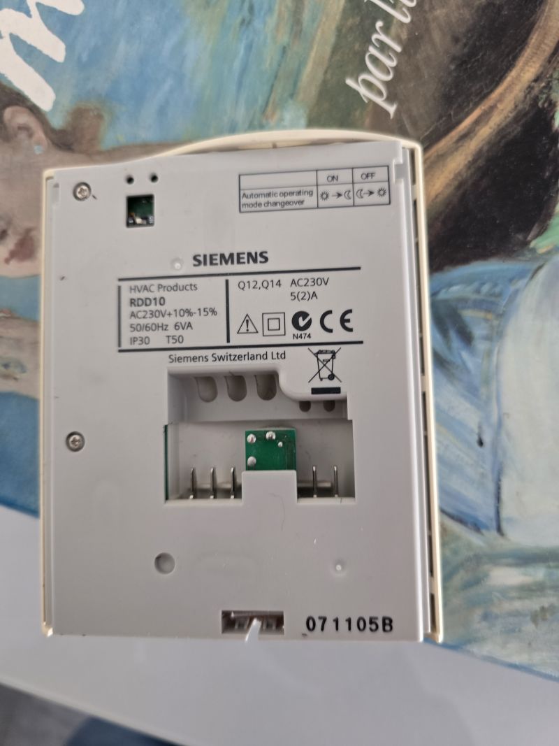

Bonjour, il y a simplement une alimentation 230V AC et 2 contacts NO NC.
N'importe quel thermostat filaire fera le job, âpres c'est une question de look, d'option connecté ou pas, ect...
perso je remplacerai les deux question de sensibilité, mais aucune obligation

Bonjour Nissart06, je vous remercie de votre réponse. Sans vouloir abuser de votre temps, n'importe quel thermostat filaire ferai l'affaire mais comment être sûr que le modèle choisi serait adaptable ?

Quand on regarde la photo il a marqué 230 AC qui correspond a la tension d'alimentation,
puis Q12 Q14 qui correspondent aux bornes NC ou NO.
un thermostat est une sorte d'interrupteur qui est fermé en dessous de la consigne température et s'ouvre au dessus
en quoi le remplacer si il est fonctionnel ?
Le mieux étant un modèle programmable, connecté qui vous permettrai de le régler a distance ou selon une tranche horaire, ou depuis le boulot

Bonjour, le remplacement permettrait d'utiliser un modèle programmable qui me permettrait les jours rouges Tempo de limiter la consigne de température en sélectionnant le programme et pré établi. Puisque la couleur est connue la veille.
