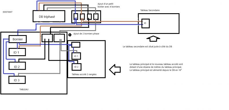

Je travaille sur une installation triphasée fonctionnant avec des appareillages monophasés.
Actuellement, le DB triphasé alimente directement un tableau principal. Le tableau principal contient 3 ID sur chacune des phases L1, L2 et L3. Ce tableau a été réalisé pour mettre en sécurité l'installation qui ne disposait d'aucune protection. Certains circuits fonctionnent toujours indépendamment (du tableau) et je souhaiterais tout ramener au tableau. Le hic est que je n'ai plus suffisamment de place dans le tableau principal. Je souhaiterais donc ajouter un tableau, en fait deux tableaux pour être précis compte tenu de l'éloignement du DB du tableau principal.
Je souhaiterais donc du DB ne tirer qu'une phase en 16² protégée pour un Disjoncteur de 32A pour alimenter un petit tableau une rangée placé juste à côté du DB. Il comprendrait un ID 40A, trois lignes 16A et une ligné éclairage en 10A.
A partir du tableau principale qui reçoit les trois phases. Je souhaiterais utiliser deux borniers de répartition pour alimenter un second tableau, deux rangées, qui serait positionner juste à côté de ce tableau principal. Est ce techniquement correct ? Je vous joins un petit schéma pour expliquer mais je ne suis pas certain qu'il soit très clair.
D'avance merci
Belle soirée
Grégory

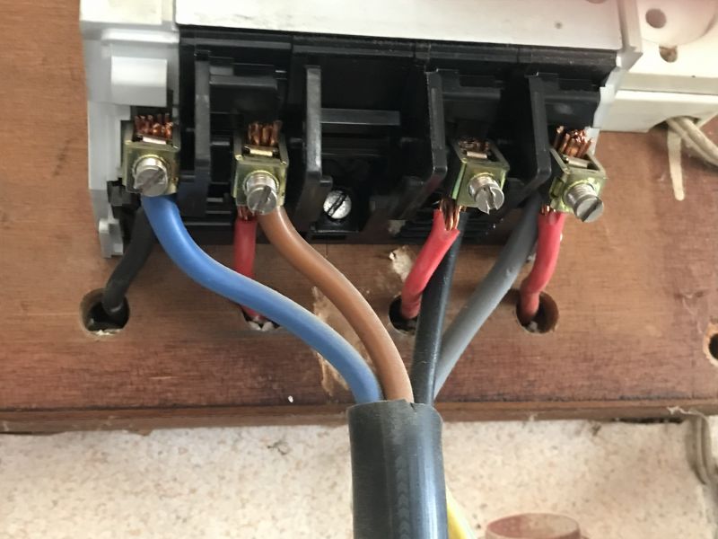

En principe on ne met pas 2 fils par borne du disjoncteur de branchement.
Je ne vois pas la finalité du disjoncteur 32A.
Carminas
Dept : Cantal
Env. 400 message Mogues (8)
Bonjour Carminas, bonjour à tous,
Je suis allé vérifier le branchement et vous avez raison, il y a bien deux connexions après le disjoncteur de branchement. C'est pourtant un électricien de métier qui avait mis en place le câble de 16² qui alimente le tableau principal.

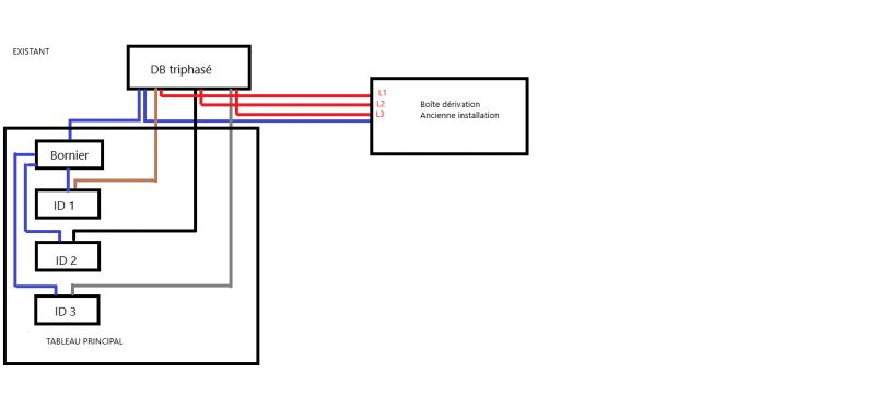

J'ai donc refait un schéma de l'existant.

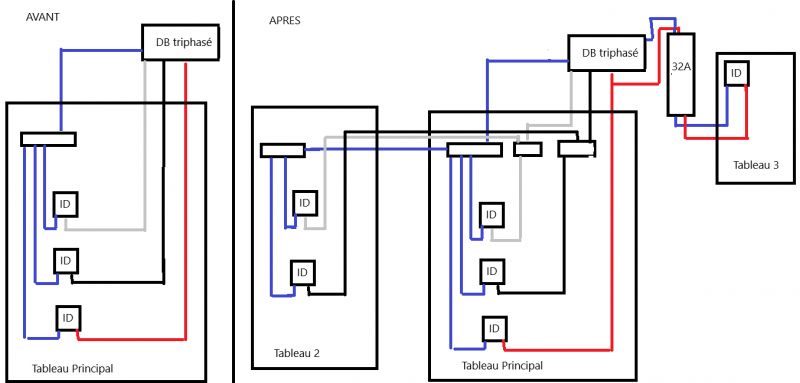

Et ce que j'envisage de faire. Est ce correct ?
Concernant le disjoncteur de 32A, il me semblait qu'il fallait protéger l'alimentation d'un tableau secondaire à partir d'un disjoncteur 32A. Il est vrai que dans le cas présent, l'alimentation du tableau secondaire, près du DB, n'est pas alimenté par le tableau principal mais par le DB. Dans ce cas pas besoin d'un disjoncteur en amont de l'ID du tableau secondaire ?
Je n'ai pas mis de disjoncteur de 32A dans le tableau principal pour protéger l'alimentation du tableau deux rangées accolé précisément parce qu'il est accolé mais peut être est ce nécessaire ?
D'avance merci pour tous vos conseils sans lesquels je ne me lancerais pas.
Belle journée
Grégory
De : Mogues (8)
Ce n'est pas un tableau divisionnaire, vu que vous l'alimenter directement depuis le DB.
Donc pas besoin de disjoncteur 32A si vous l'alimenter au minimum en 10² pour un DB 10/30A ou en 16² pour un DB 30/60A.
Le tableau 2 rangées et le tableau principal, vu qu'ils sont cote à cote, forment un seul tableau logique constitué de 2 enveloppes physiques.
C'est comme si vous aviez des rangées supplémentaires dans votre tableau principal.
Donc vous avez bien fait de ne pas mettre de disjoncteur 32A.
Carminas
Dept : Cantal
Merci beaucoup Carminas !!! C'est très clair.
Au final, le montage que je propose sur mon dernier schéma est il conforme ?
Encore merci pour vos précieux conseils.
Grégory
De : Mogues (8)
Oui c'est correct.
