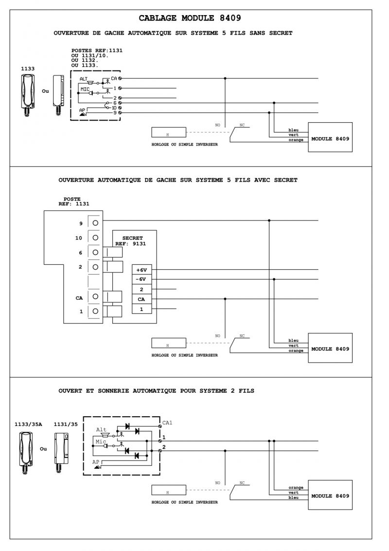

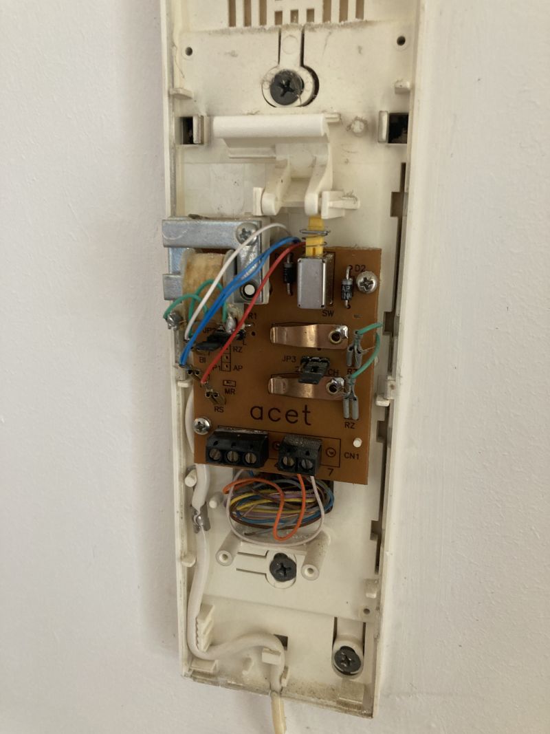

Pour un cabinet médical, je cherche à installer un système d'ouverture automatique de la porte lorsque quelqu'un sonne.
J'ai acheté un dispositif Urmet 8409 qui est fourni avec un plan mais qui ne m'aide pas beaucoup une fois que j'ai ouvert l'interphone.
Quelqu'un saurait-il m'aider ?
Merci d'avance !
Voici l'interphone :
Le système Urmet 8409 : https://www.urmet.fr/8409.html
Et le plan de câblage fourni avec

Tu as marque et modèle de cet interphone ? ; une notice avec schéma de raccordement ?

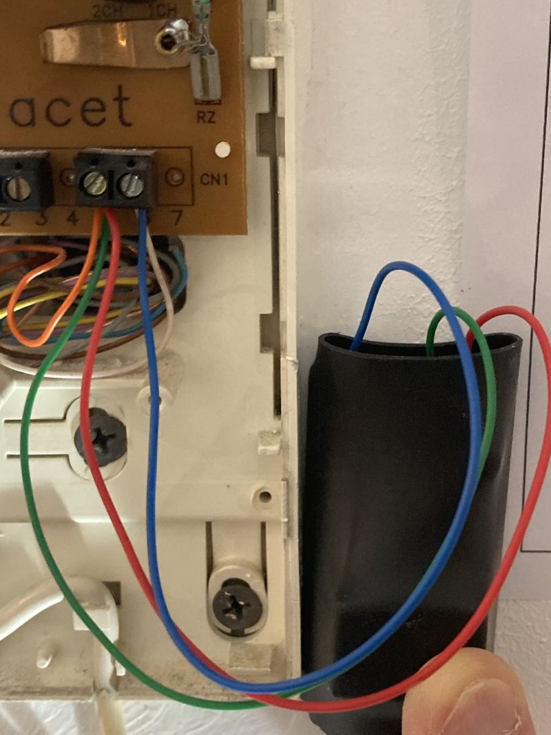

Hello
Du 2 fils ACET
Donc orange et vert en 5, le bleu en 6 avec système d'interruption sur 6

Bonjour JCdu26, malheureusement non !

J'ai essayé votre branchement mais ça ne fonctionne pas : il ne se passe rien lorsque je sonne à l'interphone.
Ai-je fait une erreur ?

J'ai regardé la notice du poste universel urmet 1133-15
pour la concordance avec un poste de la marque ACET
le 5 de ACET est le 1 de urmet, le 6 de ACET est le 2 de urmet, je ne peux rien dire de plus
