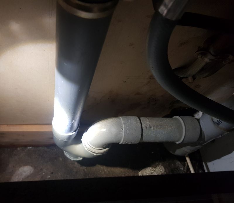

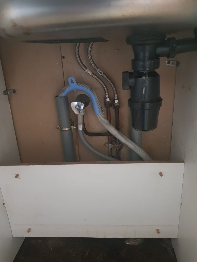

Le siphon de ma machine à laver déborde et fais couler de l'eau. J'ai essayé de mettre du desktop dedans, mais de l'eau déborde encore, peut-être moins. J'ai aussi essayé d'enlever le bouchon en bas mais il n'y avait que de l'eau.
Auriez-vous un conseil s'il vous plaît ?

Une photo de l'installation ?

Voilà deux photos

Cela semble conforme comme installation, cela doit être bouché beaucoup plus loin après le bouchon
De : . (1)
Faites attention à ne pas plonger trop loin l'évacuation de la machine à laver, sinon refoulement assuré... et vu l'installation je suis sûr que c'est le cas.
L'évacuation ne doit pas toucher le fond de siphon.

J'ai verifié que l'évacuation ne touche pas le fond du siphon. Il y a peut-être un bouchon plus loin, mais comment faire ? Merci de vos retour

Si vous avez des refoulements alors que l'évacuation est correctement mise, le mieux est d'investir dans un furet à 5 ou 10 balles de plusieurs mètres de long : c'est toujours utile
Dept : Indre Et Loire
Le siphon se dévisse à droite. Une fois que vous l aurez enlevé vous aurez une meilleure idée de la ou peut se situer un éventuel bouchon, soit dans le siphon soit dans le tuyau qui se raccorde à l évacuation principale.
Si vous ne voyez rien, ce démontage permet d être bien plus efficace avec un furet car vous ne vitez des angles dans tous les sens.
En règle générale quand votre installation se bouche le destop est une mauvaise idée. C est très corrosif et au démontage c est dangereux pour vous ou l artisan si cela n a pas été évacué.
