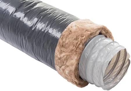

J'ai une hotte aspirante avec evacuation exterieure, le conduit mesure seulement 1.5 m de long est à l'horizontal. En hiver j'ai un beaucoup de condensation qui se forme et qui goutte en abondance sur ma plaque chauffante. Quand je retire mes filtres metalliques de hotte cela ne change rien, j'ai l'impression que la condensation se forme à l'entrée d'air du moteur. Le fait de mettre la puissance sur 1,2 ou 3 ne change rien.
Mon conduit passe dans des combles j'ai decidé de le remplacer par un conduit entierement isolé avec de la laine et cela n'a absolument rien changé. Donc je ne sais vraiement plus quoi essayé, avez-vous une idée ?

Bonjour, dans le tuyau, il rentre de l'air froid lorsque la hotte est arrêtée. Il faudrait une sorte de clapet à la sortie si elle est en façade. L'air chaud de la pièce contient de la vapeur qui se condense sur le tuyau froid Il serait en PVC, probablement qu'il n'y aurait pas de condensation. Essayez de l'entourer avec un protège pare brise par exemple, en le serrant autour du tuyau. ce n'est pas cher du tout et vous verrez si ça apporte quelque chose. ou regardez pour du tuyau PVC. ce n'est pas très cher je crois.

Bonjour Larzac,
Merci pour la reponse; en faite il s'agit deja d'un tuyau en plastique et il est deja isolé il ressemble à ça :

Généralement cela vient du fait que les combles sont froides et le conduit non isolé... A voir donc à quoi ressemble la sortie d'air.
