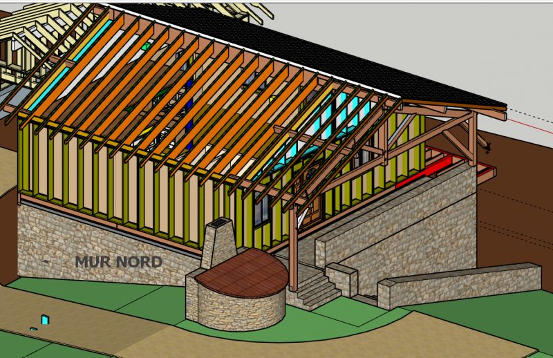

Je sais qu’il y a pas mal de discussions sur les sujets de dalles à la chaux sur le forum mais je me pose des questions sur la nécessité de faire une dalle à la chaux pour éviter les remontées d’humidité dans les murs.
Nous construisons une maison à étage en ossature bois, mais avec un peu de bati en pierre existant : deux murs en pierre, dont un semi enterré au Nord, et une terrasse couverte à l’Ouest.
Il y a du coté des murs en pierre une certaine humidité, voire infiltration lors de très fortes pluies ( j’ai fait des trous pour vérifier cela).
Les murs a ossature bois sont posés sur une semelle béton et murs en parpaings, avec rupture de capillarité.
Le mur Nord semi enterré est en pierre, de 50cm de large, posé sur de l’argile sans réelles fondations, il est prévu d’y mettre un enduit à la chaux de 5cm puis un banchage chaux/chanvre de 10cm.
• Il y un hérisson ventilé de 20cm
• un drain extérieur est prévu sur le mur Nord
• il est prévu une VMC double flux.
Considérant les dispositions mises en œuvre, est-il envisageable de faire une dalle en ciment ?
Y a il une autre alternative viable (genre dalle ciment et dalle chaux de 50cm de large le long des murs susceptibles d’avoir des remontées d’humidité) ?
Manque il des informations cruciales pour envisager une réponse ?
Voici une photo si ca peut aider à la visualisation globale du projet.
Merci de votre aide.

Avec les éléments fournis : hérisson ventilé, drain extérieur, VMC DF, enduit chaux + banchage chaux/chanvre sur mur pierre semi-enterré, la solution idéale est de conserver une mise en uvre "respirante" au droit des murs anciens. Une dalle béton classique très étanche peut bloquer l'humidité (et les sels) qui remonte dans la pierre/hempcrete, entraînant salpêtre et dégâts sur l'enduit chaux. Options raisonnables :
- Dalle chaux (limecrete) pleine compatible avec le chaux/chanvre : solution la plus cohérente.
- Compromis : dalle béton générale + bande périphérique respirante (50 cm chaux ou chaux-sable) le long des murs pour laisser évaporer l'humidité. Il faudra alors rupture de capillarité efficace, jonction soignée entre dalle et banchage (joint souple, mastic compatible) et une évacuation extérieure fiable.
- Si dalle béton retenue : prévoir DPM, isolation, et surtout traitement vertical/perimétrique aux abords du mur pierre (drain, relevé d'enduit, évacuation des eaux) pour éviter concentrations d'eau.
Infos manquantes utiles : niveau de la dalle par rapport au pied du mur, nappe phréatique, type de finition intérieure et plancher chauffant éventuel.

A force de chercher et re-chercher des sujets je suis tombé sur une solution qui pourrait peut etre convenir pour le mur Nord :
-un enduit chaux/pouzzolane sur 2/3 cm.
-un béton de chaux banché de 8cm, voire chaux/liège mais ca peut être cher
-une lame d'air ventilée au niveau de la salle de bain qui serait ouverte sur le reste de la maison
-BA13 hydro + faience
Pour le mur Ouest, on va surement juste refaire les joints et voir ce que ca donnera à l'usage, si trop d'humidité on enduira surement de la même manière.
Qu'en pensez vous?
Cela rendrait il la dalle ciment plus acceptable?

Niveau bas de la dalle à 20 cm au dessus du pied du mur.
Pas de chauffage au sol prévu ni de nappe phréatique.
