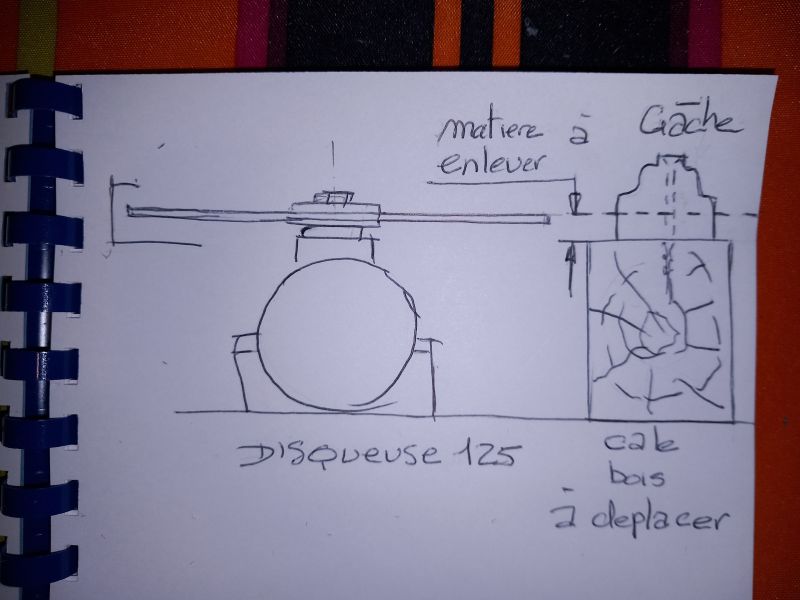

Merci Michel ! J'ai oublié de préciser que la gâche était en fonte : pas de risque de la fissurer avec la meuleuse ?
Sinon je pensais à fixer un papier de verre 40 ou 80 sur une surface plan et de frotter la gâche pour éliminer les 3 ou 4 mm (mais peut-être trop long). Je n'ai jamais travailler la fonte
Dept : Yonne
Ancienneté : + de 11 mois
Avec l'abrasion d'un papier de verre ou de toile emeri, vous allez y passer l'année !
La fonte se coupe très bien avec un disque adapté (type pour l'inox).
L’idéal pour une coupe précise, régulière et rapide est de fixer la disqueuse à poste, le disque à l'horizontale, et la gâche sur une cale bois que l'on rapprochera de ce disque en laissant un peu de matière autour des vis que l'on finira de couper manuellement.
